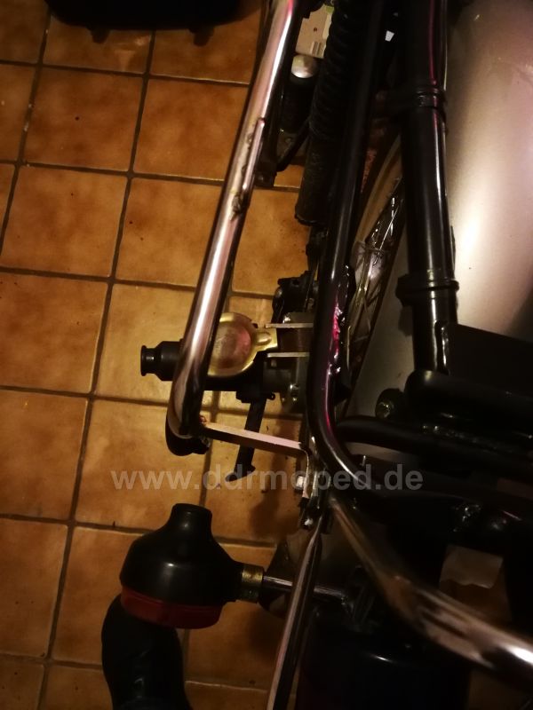

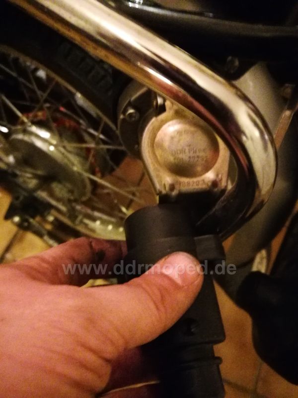

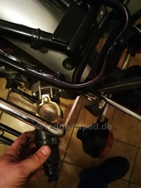

Moin,

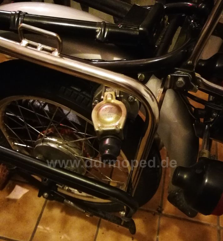

danke für den Plan. Habe den Anhänger fertig (Bilder folgen).
Nun habe ich aber ein anderes Problem. Gehen Gepäckträger und Anhängerkupplung nicht gemeinsam? Denn ich kann den Stecker nicht einführen. Der Gepäckträger ist genau im weg. Das wäre sehr schade, da ich eigentlich beides nutzen wollte.
Gruß Björn
Anbei Bilder von meinem Problem:

Eisenbahner1983
Geschrieben am: 02.01.2018, 19:46
Beiträge: 808
Mitgliedsnummer.: 5642
Mitglied seit: 03.07.2012
Bild 2
Guten Flug (Vogelserie) wünscht Björn aus der Seehafenstadt Emden (Ostfriesland)

Eisenbahner1983
Geschrieben am: 02.01.2018, 19:47
Beiträge: 808
Bild 3

Geschrieben am: 02.01.2018, 19:52
So wie es ist, scheint es ja nicht zu passen.
Option A: Gepäckträger abbauen
Option B: Große Zange und den Halter für die Dose etwas verdrehen
Option C: Halter abflexen und neu anschweißen an geeigneterer Position
Mfg Andi
Eisenbahner1983
Geschrieben am: 02.01.2018, 20:31
Beiträge: 808
Moin und Danke,
hätte ich selbst drauf kommen können (Nachbau AHK). Mit Option B hat es super geklappt. Nun passt es. Kann jetzt halt nur Anhänger Betrieb oder nur mit Taschen fahren, da sonst nicht steckbar. Gibt es hier welche die beides realisiert haben?

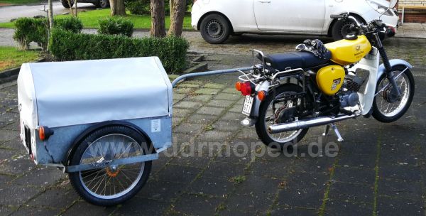

Eisenbahner1983
Geschrieben am: 02.01.2018, 20:34
Beiträge: 808
Bild seitlich

Andi93
Geschrieben am: 02.01.2018, 21:49
Beiträge: 1427
Mitgliedsnummer.: 6191
Mitglied seit: 07.02.2013
Das gleiche Problem hatte ich bei meiner originalen Hängerkupplung auch. Da habe ich dann auch die große Rohrzange von der Arbeit angesetzt und die Lasche leicht verdreht. Beides scheint von Werk aus nicht vorgesehen zu sein.

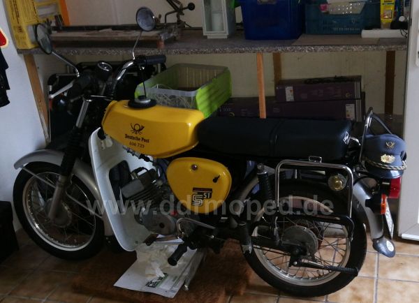

Moin,
so alle Probleme beseitigt. Heute Mal alles getestet. Läuft 1A. Morgen Detail Bilder vom Anhänger.
Gruß Björn

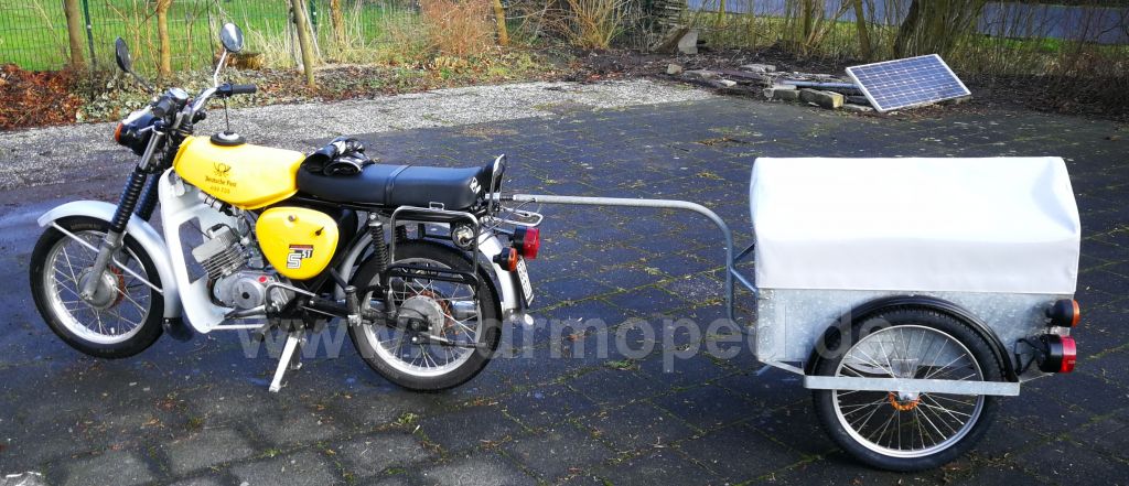

P.S. Die S51 B2-4 mal im ganzen mit ihren Steckdosen:

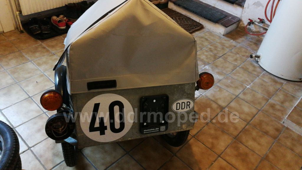

hier nun die Bilder:
