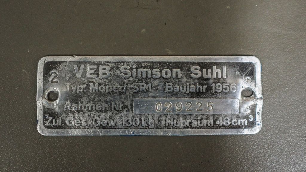

so langsam werde ich wahnsinnig mit meinem SR1, erst stellt sich raus, dass ein Tank mit Sicke verbaut sein muss, nun stellt sich auch noch heraus oder die Vermutungen stehen sehr hoch, dass an meinem SR1 kein breites Schutzblech vorne dran gehört, auch hinten soll es kein zweigeteiltes Schutzblech sein. Komisch nur, dass all die Teile auch das Diaphanblau unter dem angemalten aufweisen.
Jetzt aber mal eine Frage zu der Rahmennummer bzw. dem Typschild, warum ist hier vor der Typbezeichung links eine 2 eingeschlagen?! _uhm.gif
Das habe ich so bis jetzt noch nicht gesehen!

2. Wahl, die hatten für deinen nicht die richtigen Schutzbleche und Tank am Band, da wurde die Kiste dann halt bloß 2. Wahl. So klärt sich alles auf, womit bewiesen wäre, dass deine Bleche und Tank original so sind und du nicht für teuer Euro Goldstaubteile suchen musst.
laugh.gif ob's stimmt, keine Ahnung, wird man wohl kaum noch nachvollziehen können, warum da eine 2 eingeschlagen wurde.

Meine Vermutung wäre, dass das Fahrzeug bspw. nach einem Unfall neu hergerichtet wurde und ein neues Fahrgestell bekommen hat.
Es gab in Netz auch schon Angebote ( soweit ich mich erinnere ) dass ein eigentlich 353er Wartburg den Brief und die FIN vom 312er hatte, weil er irgenwann mit der neueren Karosse neu aufgebaut wurde.
Weil es bei Dir quasi die "2. Ausfertigung" dieses Fahrzeugs war, die 2 aus dem Typenschild.
Wie gesagt, das wäre jetzt meine Theorie dazu.
Für die tatsächliche Richtigkeit meiner Aussage übernehme ich keine Haftung laugh.gif

Das hat was mit Qualität zu tun wenn etwas nicht richtig war bekam sie die Zwei.

Essiquäler, meinst du das im Ernst?!
War das vielleicht der Grund, warum der SR1 so im Inland im Umlauf gebracht wurde?! hmm.gif
VG Jan
Dein SR 1 entsprach also nicht dem Durchschnitt des Weltmarktes. laugh.gif tongue.gif wink.gif

QUOTE (Janer @ 13.11.2017, 21:02)
VG Jan
Es ist wirklich so.
Grüße Gerald

Alles klar Gerald, vielen Dank für die Info!
Ich habe mich ja immer nach der Plakette gerichtet, habe mein Lackierer mal angeschrieben damit er mal die Rahmenummer durch gibt welche eingeschlagen ist, nicht dass sich darunter noch eine andere Rahmennummer verbirgt als auf dem Typschild.
Wenn man jetzt noch die Motornummer meines SR1 nimmt (68098),
dann passen alle Teile Baujahrmassig dran die verbaut waren, Tank ohne Sicke, Schutzbleche mit Verkleidung, ich denke der Gepäckträger ohne Haltebügel würde dann auch noch hin kommen, einteiliger Kettenschutz. Ansonsten würde nur der Hauptrahmen mit seiner Nummer nicht passen.
VG Jan

Rahmennummer passt auch, doch jetzt wieder was neues, siehe mein Neuaufbauthreadt!

Haben die bei dir auch die Eins raus gebohrt.

in dem Nummernbereich würde sich der diaphanblaue auch viel besser zurecht finden, als bei der frühen Rahmennummer.
Wer weiß, vielleicht war der eigentliche Rahmen Schrott und man hat auf den alten zurück gegriffen, weil gerade verfügbar?
Man wird es wohl nicht mehr klären können.
