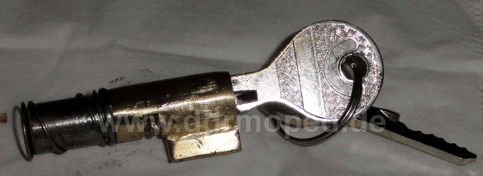

habe nun ein Standart Schloß mit ähnlichen Maßen gekauft
Tomos A35 Standard Lenkradschloss Lenkerschloss Lenkrad Schloss 10mm
Referenz -Nr.: V-320
- Bolzen Durchmesser ca. 10mm
- Bolzen Länge ca. 18mm
- Zylinder Durchmesser ca. 12mm
- Gesamtlänge ca. 44mm
nachdem das Gehäuse abgeschliffen wurde (das original ist etwas schlanker) und der Bolzen eingekürzt ist, sollte es nun passen

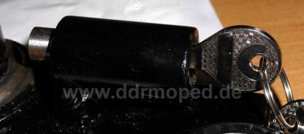

Bild 2

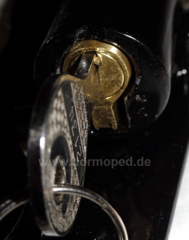

Bild 3

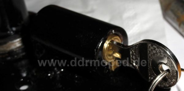

auf Bild 4 ist zu sehen das, daß Schloß unten seitlich etwas dünner ist - hier könnte man das so lassen, da es nicht stört wer es aber etwas genauer mag, könnte das Schloß noch weich auflöten, damit kann man das Spiel verringern
Gruß und viel Spass beim Basteln
