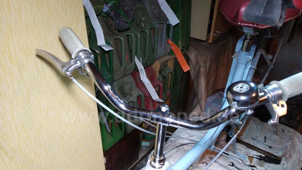

Ich hoffe, dass ist ein originaler SR1- Lenker, den habe ich aufwändig aufbereiten lassen.

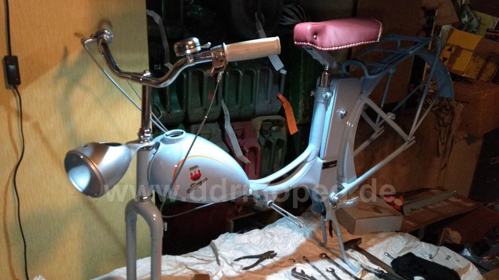

Heute bei dem Wetter geht es auch im Keller wieder voran. Nebenher bin ich mit der Terrasse meiner Eltern beschäftigt, diese muss wegen Undichtigkeiten saniert werden.

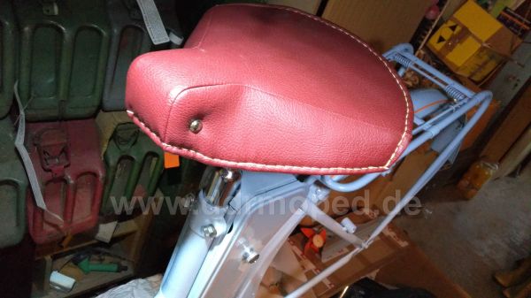

Hast Du die Satteldecke selbst genähnt bzw. nähen lassen? Habe die in der Form noch gar nicht gesehen.

QUOTE (ddr-driver @ 14.04.2019, 17:31)
Hallo Marcel,
ich habe die Satteldecke von einem Sattler anfertigen lassen. Ich gab den Sattel als Muster mit, die Decke passt hervorragend und liegt gut an.

Um den Stilbruch bei der Satteldecke etwas zu mildern, würde ich die beiden Niete an den Flanken hinten noch setzen.

QUOTE (Zwei_linke_Hände @ 14.04.2019, 17:36)
Hallo Marcel,
Die Decke mag wohl gut passen, aber mit dem Original hat das Teil wenig zu tun. Tut mir leid, wenn ich das sagen muss, aber die ist hässlich und verschandelt das ganze Moped. sad.gif
Da gibt es wesentlich bessere Satteldecken die auch zum Moped passen.
Geschrieben am: 14.04.2019, 19:18
QUOTE (SimsonSammler1234 @ 14.04.2019, 20:14)
Hallo Marcel,
Ist halt Geschmackssache. dry.gif Aber toll ist die Decke wirklich nicht. weep.gif

QUOTE (kradschütze @ 14.04.2019, 19:02)
Danke, ich schaue mir das noch einmal genau an.

QUOTE (SimsonSammler1234 @ 14.04.2019, 19:14)
Hallo Marcel,
Ich werde mir eine andere Satteldecke beschaffen. Diese habe ich schon vor Jahren anfertigen lassen...

QUOTE (der Lehmann @ 14.04.2019, 19:18)
Hallo Marcel,
Geschmackssache hin und her, wenn sie denn nicht passt...muss sie wieder runter.
Da spielt der Preis dafür keine Rolle, der ältere Herr hat eben nach seinem besten Wissen und Gewissen die Decke für den Sattel maßgeschneidert. Ich hatte nur noch die Farbe ausgewählt, so viel Auswahl gab es nicht.

Der Sattel sieht nach SL1 aus. Hast du ein Foto von hinten unten?
Mittlerweile gibt es gute Nachbauten (wenn auch nicht mit originalen Ledermuster, aber viel schöner) für das originale Gestell:
-> Satteldecke Rotbraun
Ich persönlich würde den hier nehmen, passt besser zur Farbe:
Satteldecke beige
Die Nieten dazu muss man auch oft extra dazu kaufen, als schau beim Kauf genau hin, ob die dabei sind. wink.gif

Ok, die Seiten davor zeige es, es ist eines vom SL1. Du bauchst ein anderes Gestell. ph34r.gif
Wenn dir das vom SR1 momentan zu abartig teuer ist, nimm erstmal einen vom SR2, der ist mehr zu finden weniger abartig teuer. Tauschen kannst du später immer noch, wenn du was passendes gefunden hast. Dafür sind es nicht so extrem hässlich aus. thumbsup.gif

Bevor Du jetzt noch einen falschen (SR2) kaufst, würde ich Deinen Jetzigen drauf lassen und nach einem originalen SR1 Sattel suchen. So schlecht genäht ist Deine Decke nicht, da das Gestell auch nicht vom SR ist, ists logisch, dass die Decke von den Maßen her anders aussieht. Jedenfalls ist Deine schöner als die originalen Decken vom SL1. ph34r.gif

Sehe ich auch so wie DDR-Driver Marcel. Handwerklich ist die Decke sauber und ordentlich gemacht. Und fahren kann man damit auch. Getauscht ist die später schnell, wenn man den passenden Sattel hat, solange würde ich das erstmal so lassen, so schlecht sieht das doch nicht aus.
