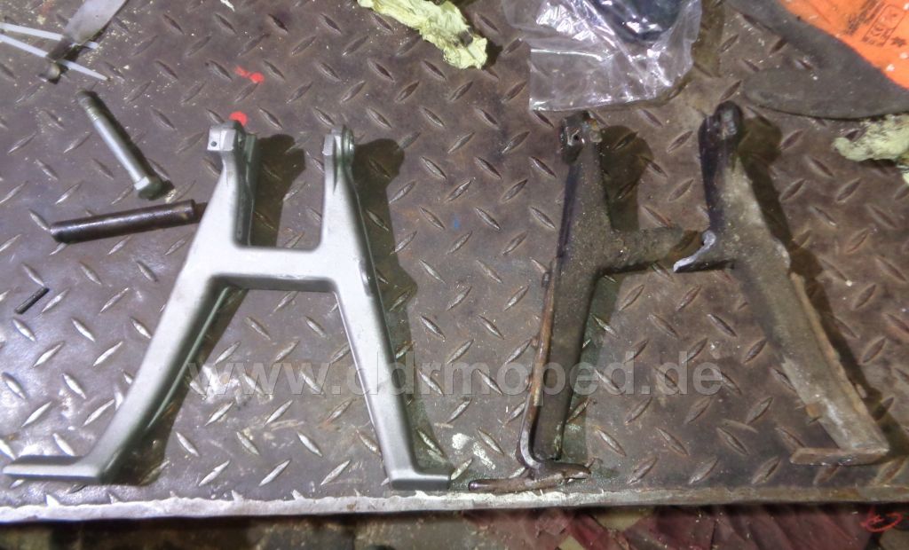

Hallo, 2018 ist das Jahr der der zerbrochenen Ständer beim ollen Sachs.
Das Teil an sich hatte schon mal eine OP, aber nach diesen Bruch ist nichts mehr zu machen.
Es war auch nicht so einfach den kurzen Ständer zu bekommen. AKF in Bautzen hatte den auch nicht auf Lager. Bei KultMopet wurde ich fündig. Gestern bestellt und heute geliefert bekommen. Das ist die Post im Osten. Somit meinen Respekt an beide Unternehmen. thumbsup.gif

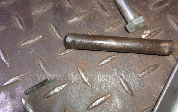

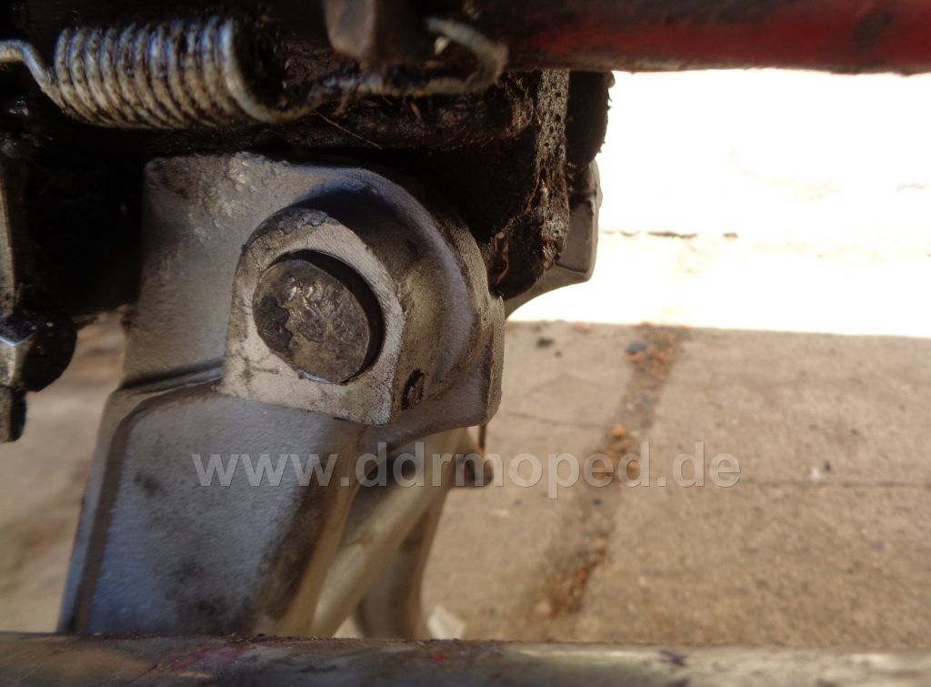

Interressant an den alten Ständer war der Bolzen, der mit einen Splint gesichert war.
Ich kenne das nur mit den Rohr, der nur frisiert auch wirklich beim alltäglichen Einsatz hält. Hatte wer da das gleiche Problem wie ich und diese alternative geschaffen, oder gab das so wirklich?

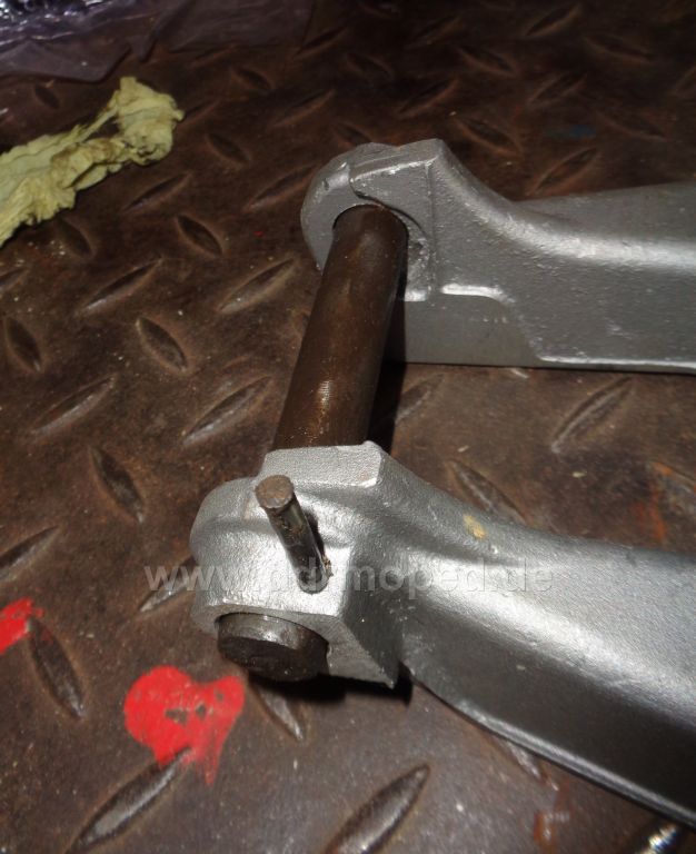

Sachswolf
Geschrieben am: 25.05.2018, 11:25
Beiträge: 2128
Mitgliedsnummer.: 6871
Mitglied seit: 10.10.2013
Die Bohrung musste ich nur ganz leicht mit der Schlüsselpfeile etwas nacharbeiten, da diese etwas zu klein für den Splint war. Der Bolzen mit Splint ist jedenfalls besser, als das Rohr. Die Reibungsdämpfer sind genauso gesplintet und halten auch seit Jahren gut zusammen.

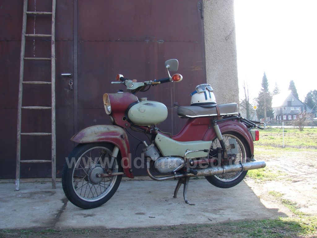

Heute habe ich meinen Schmutzfink..äh Spatz, nein Star meine ich natürlich ....reaktiviert. wink.gif
War ein bisschen Arbeit. Die Dichtungen vom Luftfilter war aufgequollen, also mochte der Star nur 100 m fliegen, von daher wurde da alles getauscht und gereinigt. Vergaser musste ich auch zerlegen und gereinigen, so wie Schwimmerstand einstellen, da der Vergaser über mal wieder überlief, wenn ich den Benzinhahn nicht rechtzeitig schloss. Die Schwimmernadel hält auf alle Fälle dicht und ist unverbraucht. thumbsup.gif
Größeres Problem war das Rücklicht, da half nur noch eine neue Kupferstrippe ziehen. rolleyes.gif
Die beige Tachowelle war leider auch gebrochen und ich musste eine Schwarze verbauen. sad.gif
Ein neune Hinterreifen ghabe es auch und die Lenkerarmaturen habe ich auch etwas gedreht, weil die Kontakte vom Standlicht schon kurz vor masse am Lenker hatten. Eine neue Schutzülle für den Bremsgiff hab ich den Star auch gegönnt.
