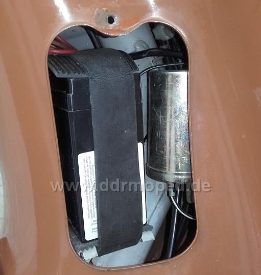

ich bin auch von Säure-Batterie auf Gel-Akku umgestiegen und habe es nicht bereut. Hatte damals in der Rubrik Schwalbe einen Beitrag reingesetzt.
Wollte aber nichts weiter umbauen und hatte als Adapter ein Stück Holz genommen. (siehe mal angehängtes Bild, die Bilder erklären sich selbst ) 6 Volt 4,5 Ah .

.... noch eins, Ihr wollt gerne Bilder sehen......
