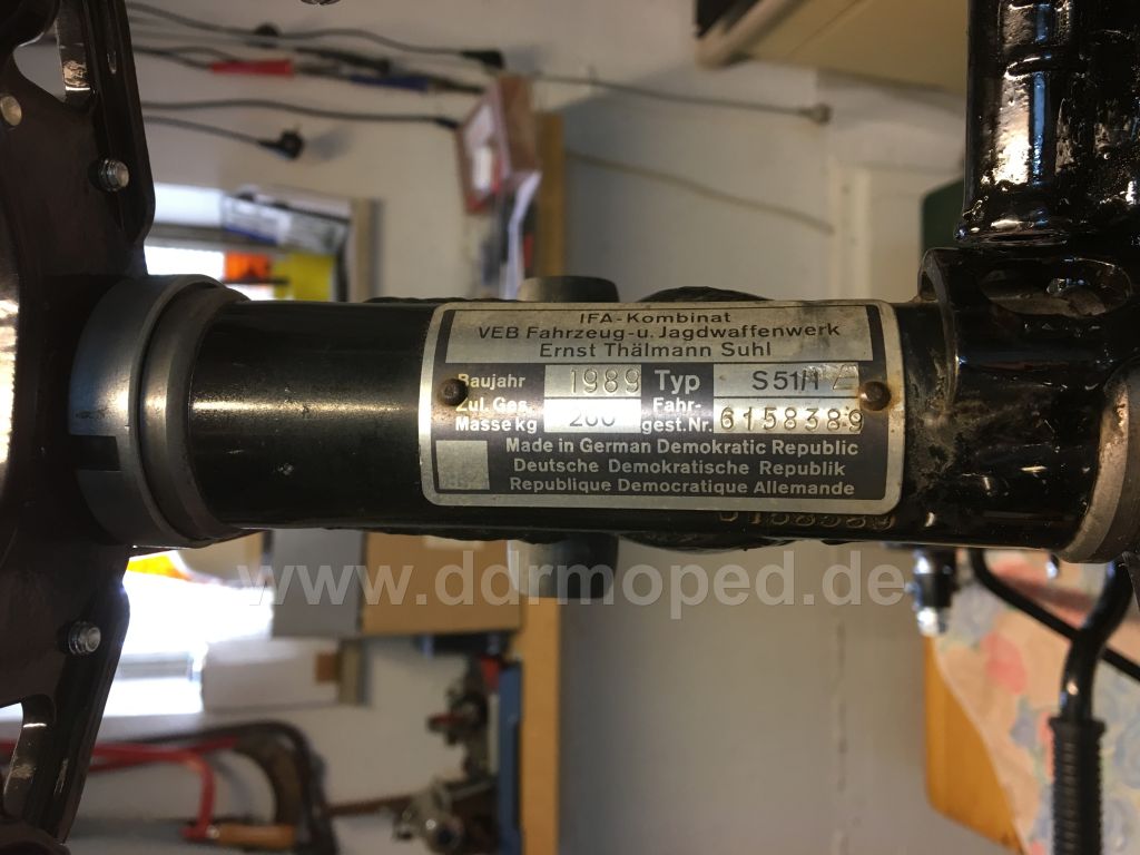

Hallo habe vor kurzem einen s 51 Enduro Rahmen erworben .
Bei Typ steht S51 und dahinter so ein schräges E .
Baujahr ist 1988
Fahrgestell Nr. 6079017
Meine Frage ist habe ich da jetz ins Klo gegriffen und einen Rahmen aus Ungarn erwischt.
hallo-stege
Geschrieben am: 03.10.2018, 08:26
Beiträge: 1199
Mitgliedsnummer.: 1524
Mitglied seit: 06.09.2008
QUOTE (Zillemoto @ 03.10.2018, 09:19)
S51E Ungarn Export, Bj. 1988, Auslieferung Juli 1988, Motor Nummer um 565xxxx (Motoren nicht chronologisch verbaut) ...

kann es sein das keine fortlaufenden Nummern exportiert wurden?
Woher weißt du das mit den 500 Simson aus Ungarn?
Hab meine wertlose Nummer mal drangehängt, bekommst eh keine ABE dafür biggrin.gif
user posted imageMfG Dirk
hallo-stege
Geschrieben am: 03.10.2018, 19:13
Beiträge: 1199
Was möchtest Du genau wissen, Dirk ?
Der Export Block in der Deine FIN liegt, geht von 6158000-6158399 ...
Der andere von 6079000 - 6079499.

lustig, als immer 500er Blöcke die sich aus der vorhergehenden Zahl ergeben.
Dann hat man doch als Käufer quasi nen Check wenn man weiß wonach man suchen muss und das KBA schaut halt in die Listen.
Könntest du mir sagen ob 136722x zu einer DDR 86er Schwalbe gehört? Ich hab die 2005 gekauft und nachdem ich hier viel über seltsame Papiere gelesen habe und da DDR Papiere ein Karl Marx Stadt Stempel drauf ist... 🤬
