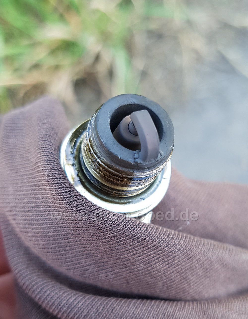

Anbei noch ein Foto vom Kerzenbild nach Lastfahrt. Sieht für meinen Geschmack i.O. aus, oder?
Geschrieben am: 02.07.2018, 05:47
Das Kerzenbild ist zu dunkel, es muss rehbraun sein.
Geschrieben am: 02.07.2018, 07:10
Ich finde das in Ordnung. Es ist ja kein Ruß sichtbar.
