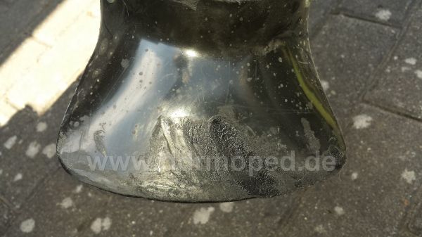

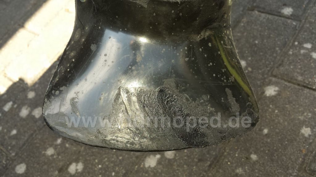

Ansonsten durfte ich noch beobachten warum es doof ist Schutzbleche zu kürzen: Das Bild ist noch vom August letzen Jahres.

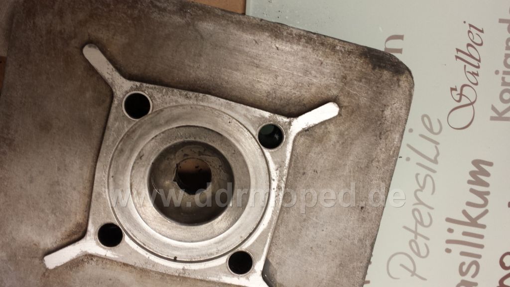

Der Zylinderkopf ist irgendwann mal undicht geworden. Deshalb habe ich ihn abgebaut und versucht ihn mit 600er Schleifpapier auf einer Glasplatte etwas plan zu schmirgeln.
Das Bild ist entstanden nachdem ich den Kopf drei- viermal über das Schleifpapier gezogen habe. Die Schleifspuren sind ungleichmäßig. Das würde ich jetzt als Unebenheiten interpretieren.

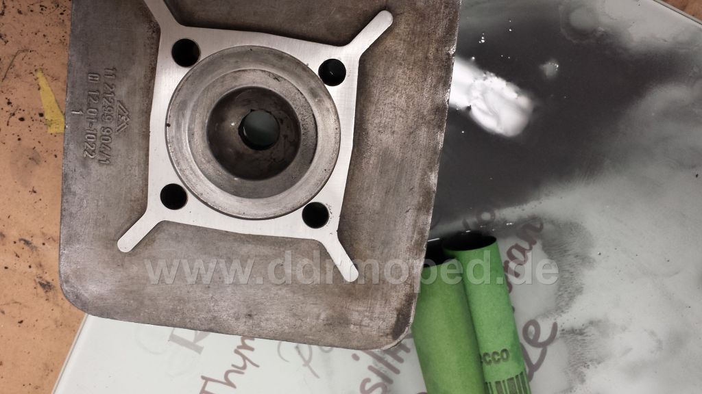

Und hier noch mal nach 10 Minuten liebervoller Behandlung:

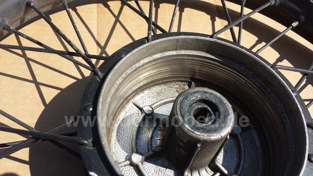

Um die S50 nicht so zusammengewürfelt aussehen zu lassen sollen vorne und hinten die gleichen Räder verbaut werden.
Als Sonntagsfahrer habe ich mich für das weniger stabile, dafür aber originale Speichenlayout entschieden. Also das zweifach gekreuzte Rad soll raus.
Gesucht habe ich ein gut erhaltenes Alu-Rad mit einfacher Speichenkreuzung.
Bekommen habe ich ein gut erhaltenes Stahl-Rad und ein ziemlich angeschlagenes Alu-Rad. Kommunikation auf ebay-Kleinanzeigen ist manchmal nicht so leicht.
Werbung: Nehmt mein Stahlrad und gebt mir dafür viele schöne und seltene S50-Teile. z.B. einen braunen Kupplungszug. rolleyes.gif
Werbung-Ende
Das Alu-Rad ist schwarz beschichtet und die Bremsfläche hat hässliche Riefen.
bredo

Geschrieben am: 31.05.2019, 10:38
Beiträge: 100
Mitgliedsnummer.: 10069
Mitglied seit: 03.06.2018

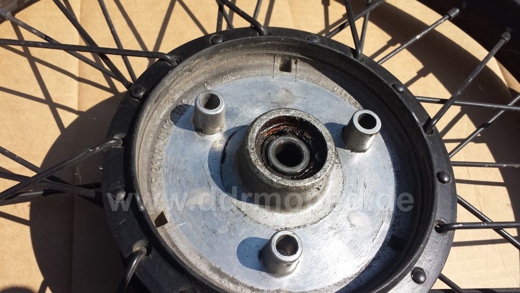

Mehrere Speichen sind lose. huh.gif Man kann es teilweise sogar anhand der Bilder erahnen.
Und vermutlich war dieses Dämpfungsgummi zwischen Mitnehmer und Radnabe hinüber. Die Radnabe zeigt deutliche Schleifspuren an der Stelle wo das Gummi sitzt. ohmy.gif

Simson Liebhaber
Geschrieben am: 31.05.2019, 16:00
Beiträge: 1317
Mitgliedsnummer.: 5822
Mitglied seit: 06.09.2012
Wenn sie noch einiger maßen Rund läuft, würde ich mit beizer vorsichtig die Farbe runter machen. Die Speichen kannst du ja ( falls vorhanden ) aufm Bock oder einer Schwinge Nachzentrieren.
Alternativ kannst du ja auch neue Speichen einziehen wie es ja bei meiner S50N auch gemacht hatte.
Gruß Tom

Die Staubringe der Radlager sind allein für den Schutz vor Dreck da. Sie übernehmen keine andere z.B. abstandshaltende Funktion. Vorne wird ja der Nabendeckel auch in den Gummi gesteckt, dass er trotzdem am Lager anliegt. Bei den später gekapselten Lagern entfielen die Gummis komplett. Schleifspuren am Radlager sind also normal, wenn Du allerdings welche an der Nabe findest, wurde wohl mal eine falsche Ankerplatte verbaut.
Geschrieben am: 31.05.2019, 17:56
QUOTE (ddr-driver @ 31.05.2019, 18:34)
Es geht nicht um die Staubringe, sondern um den Mitnehmergummi vom Hinterrad ( Antrieb ).
Mfg Andi

QUOTE (Simson Liebhaber @ 31.05.2019, 16:00)
So ähnlich wird es kommen.
Zuerst mal ausspeichen und mit Verdünner reinigen.
bredo

Geschrieben am: 01.06.2019, 23:06
Beiträge: 100
QUOTE (ddr-driver @ 31.05.2019, 17:34)
Die Staubringe der Radlager ...
    ... falsche Ankerplatte verbaut.

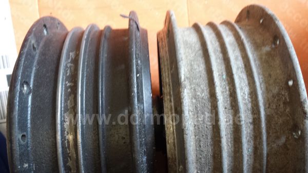

Wie Andi0105 schon schreibt, ich meine das Mitnehmergummi aus dem Antrieb.
Da die bisher verbaute Nabe viel besser aussieht, wollte ich diese weiter verwenden. Radlager, Speichenlöcher Bremsfläche ... alles super.
Blöd nur, dass sich die mittlere (Kühl?)-Rippe zwichen den Naben unterscheidet. blink.gif
bredo
