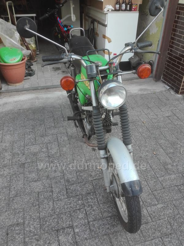

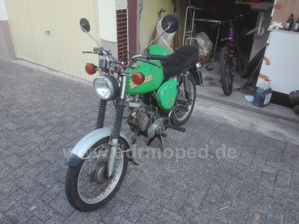

Guten Abend.
Letzte Woche habe ich eine S50 B1 geschenkt bekommen. Sie stand lange bei einem Arbeitskollegen in der Garage und er brauchte den Platz.
Also hin mit einem Anhänger und die Simson inklusive einer Menge Ersatzteilen mit nach Hause geholt. Am nächsten Tag wurde die Zündkerze ausgebaut und der Zylinder mit einem Endoskop begutachtet. Nach ein bisschen hin und her habe ich einen anderen Vergaser eingebaut (der alte war komplett zu) und dann lief die S50 auch wieder.
Freitag wurde auch noch schnell eine Batterie und ein Kennzeichen besorgt und schon konnte die erste Fahrt losgehen.
Im moment steht sie bei einem bekannten weil auf einmal der Gaszug fest war und nur noch Vollgas möglich war.
Was habe ich mit der Simson vor ?
Erst einmal wieder auf die Straße bringen, Bowdenzüge gab's dazu. Und dann mal sehen, ich finde ja den Gebrauchten Look ganz gut. Was würdet ihr sagen?
Desweiteren gibt es noch ein paar Probleme..
1. Die Blinker brauchen relativ viel Zeit bis sie Blinken.. und dann auch nur relativ schwach. Batterie habe ich eine neue 6V 11Ah eingebaut.
2. Während dem schalten überspringe ich gerne mal einen Gang. Liegt das an mir oder müsste was eingestellt werden ?
Was hat es eigentlich mit diesem Reimport auf sich, was ist daran schlimm?, wie erkenne ich das ?
Bilder habe ich auch noch....

Glückwunsch zur S50 und dann auch noch geschenkt. Sowas gibts doch gar nicht mehr. _clap_1.gif
Ausgehend von den Bildern wird deine kein Exportmodell sein.
Das schlimme an denen ist, dass du dafür keine ABE vom KBA bekommst sondern nur per Einzelabnahme beim TÜV/DEKRA. Und dann darfst du damit nur 45km/h fahren. Aber darum musst du dir keine Sorgen machen.

Sieht super aus das Gefährt! So lassen.
Die Blinker blinken so träge, weil die Übergangswiderstände durch korrodierte Kontakte groß sind. Nach Möglichkeit alle abschleifen und ggf. ersetzen. Dabei nicht die unter dem Tank und der Verbindungsstelle unter der Sitzbank vergessen.
Geschrieben am: 19.09.2018, 08:12
Beiträge: 6828
Die ist orginal DDR
