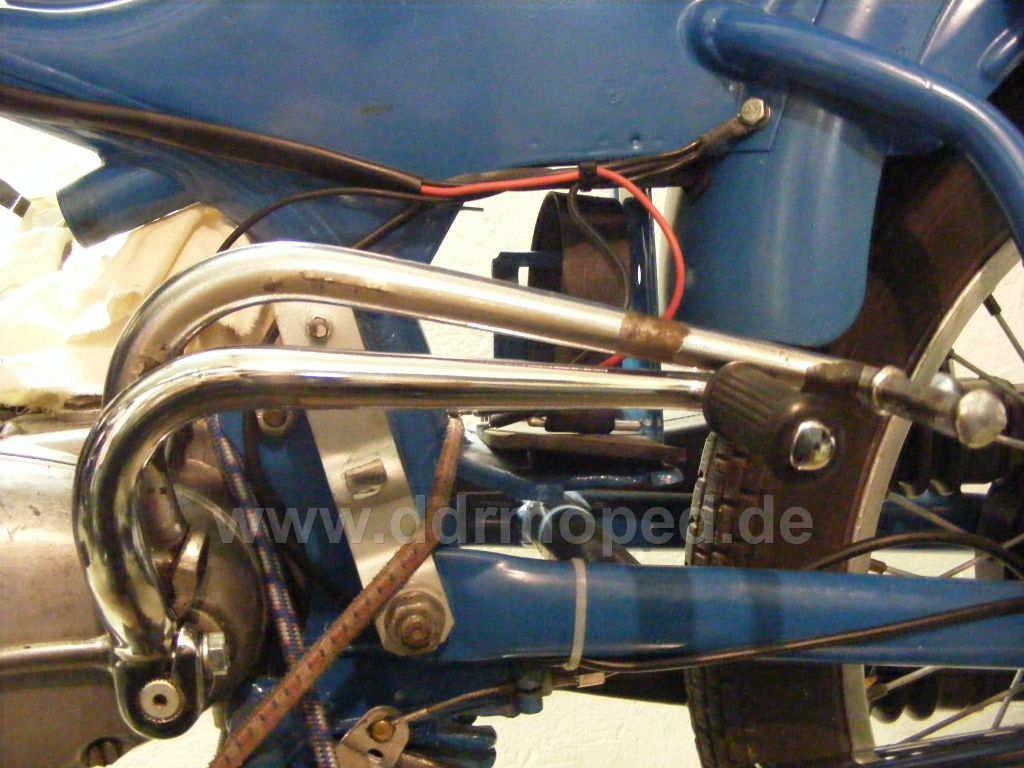

Guten Abend,
mich beschäftigt noch eine eher nebensächliche Sache:
Es gab ja für die Simson -Mokicks offensichtlich längere und kürzere Kickstarter. An meinem Fahrzeug war der längere montiert.
Ich kann mich noch entsinnen, dass an dem Spatz meiner Oma (muss einer der letzten gewesen sein) auch ein langer verbaut war.
Kann man das eingrenzen, von wann bis wann (bzw. an welche Fahrzeuge) der längere Kickstarter tatsächlich eingesetzt wurde?
Ich habe hier mal ein Foto angehängt, wo man beide sieht, zwischenzeitlich habe ich einen kürzeren (Nachfertigung) montiert, da bei dem alten der Chrom abgeplatzt ist.
In einem anderen Forum habe ich leider nicht wirklich eine wasserdichte Antwort darauf erhalten.
Vielen Dank!
Titus

Beim Sperber muss der kurze Kicker ran, sonst schleift er am Auspuff, weil der weiter vorne hängt durch den kurzen Krümmer.
Der lange Kicker war beim Habicht und Schwalbe S verbaut. Ich denke sonst an keinem weiteren Modell.

Hallo Jörg,
beim Sperber mag das stimmen, obwohl ich alles daran setzen werde, den Auspuff weiter nach innen zur Fahrzeuglängsachse zu verlegen, weil mich der Abstand des Auspuff-Endes zum Fahrzeug optisch stört. (ist die Auspuff-Befestigungsschelle original eigentlich auf oder unter der Befestigungsschiene verschraubt?)
Ich bin mir aber relativ sicher, dass unser alter Spatz damals auch den langen Kickstarter hatte. Fahrzeug war Baujahr 69 oder 70.... Und man sieht auch im Netz immer wieder Spatzen mit eben dieser Kickstarter-Variante. Nachträglich umgebaut (?)
Grüsse Titus

Den langen Kicker habe ich am Spatz, am Star (obwohl der da, wie Jörg schrieb am Auspuff schleift) und außerdem kenne ich ihn von Bildern des Vorserien S50. Also hat es ihn mindestens bis 1974/75 gegeben.

Einen (sehr) langen Kickstarter gab's am KR51/1S bis 1980, dort wegen des nötigen Abstands zur hinten ebenfalls längeren Schaltwippe.

Hallo Peter, hallo Marcel,
der lange Kickstarter scheint offensichtlich ein sehr wenig beachtetes Bauteil in der "Geschichtsschreibung" unserer Simson-Fahrzeuge zu sein. Danke deshalb für eure Hinweise.
Mein Sperber ist, wie bereits geschrieben, einer der letzten. Leider kann ich bis dato nicht nachweisen, ob der lange Kickstarter nachträglich daran angebracht wurde, oder ob er ggf. doch zur Originalausrüstung gehörte. (Trotz hinderlichem Auspuff)
Ich habe das Teil (leider vorschnell) zum Neuverchromen gegeben...
Werde ihn dann mal probehalber anbauen, notfalls klopfe ich ne Kerbe in den Auspuff .. :-)
beste Grüsse
Titus
