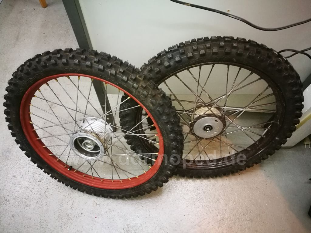

Darf man fragen, was das für Reifen sind? Ich such Winterreifen fürs Essi (nach Möglichkeit mit Kennzeichnung als Solche).

Hi,
@ DDR Driver: Ich denke, das hält. Alles ordentlich entfettet vorher, Spalt war kaum Vorhanden, Lager gingen saugend rein. Ausserdem Werden Die Lager ja durch die Hülse fixiert, da kann selbst mit 2 Loslagern nix rausfallen.....
@ Corsa: Das sind normale Motocross-Vorderreifen Größe 70/100-19. Ich glaube nicht, dass die als WR gehen. Bei Frost werden die Hart wie Holz.....
Heidenau ja welche mit groberem Profil, ich denke die sind besser.....

Bei den Lagern geht nichts saugend, das Mass ist 32+ca.0,1. Das muss eingeklebt werden, ist dort minimales Spiel, klappert der Alusitz aus.
Danach muss die Bremstrommel ausgedreht werden, der Rundlauffehler macht sich sonst massiv beim Bremsen bemerkbar.
Meine Reifen sind 2,50 x 19 Heidenau K46, bei mir auf einer Stahlfelge 1,35x19 vorn und 1,40x19 hinten. Vorsicht beim Nachbau, die Felgen hier im Shop mit 1,35x19 sind eigentlich "Fahrradfelgen", sicher für den normalen Gebrauch am SR2 geeignet. Deutlich massiver ist die gleiche Größe von "Radaelli".
Ich habe für mich den Umbau gemacht, da ich fast ausschließlich mit dem Enkel auf Schotterwegen im Wald unterwegs bin. Getestet wurde der Reifen noch nicht.

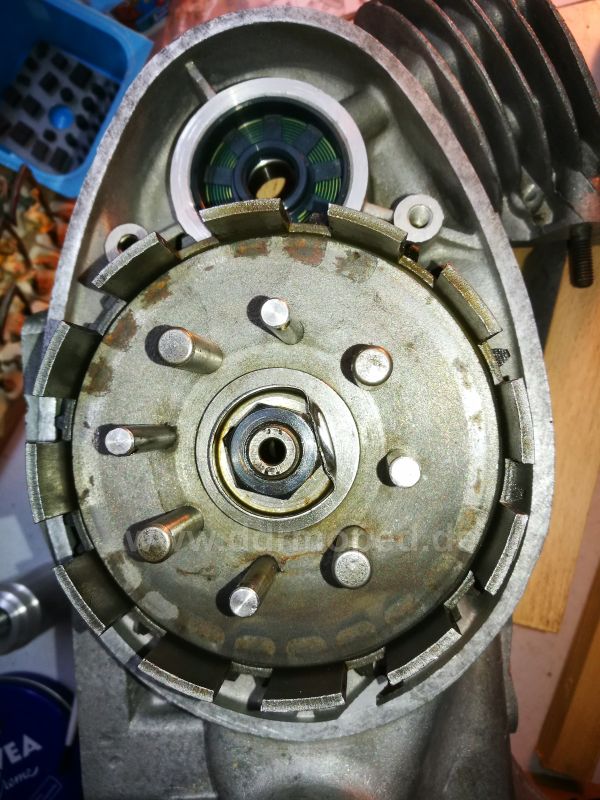

der Motor ist soweit fertig. Mir fiel auf, dass sich bei montierter Kupplung der Kupplungskorb leicht "kippeln " lässt. Er scheint leichtes Spiel auf der Hülse zu haben, auf der er sitzt.
Motor ist noch nicht eingebaut, und der Ausrückstift muss auch noch eingestellt werden - kann es daran liegen?
Normal ist das sicher nicht, aber die Frage ist: ist das zu tolerieren?

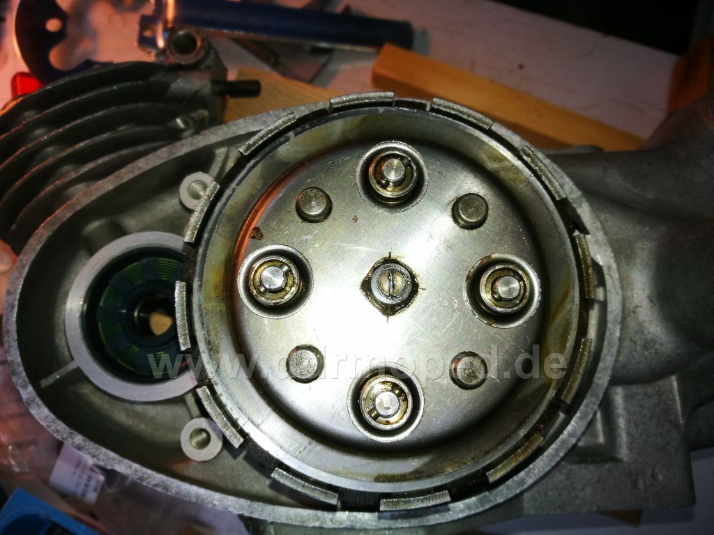

hier die montierte Kupplung:

Ein bisschen Spiel muss da sogar sein, sonst würde die Kupplung nicht trennen. Wenn es nicht zu viel ist, ist es zu tolerieren.

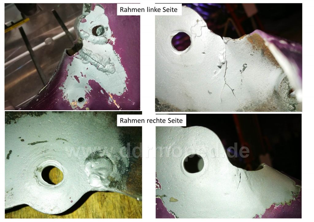

Beim Motor wechseln die Rahmenrisse gefunden. Wurde auch schon mal dran rumgebraten.

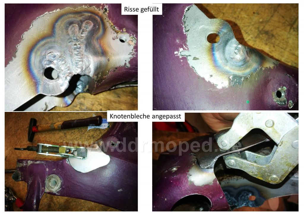

Die alten Schweißnähte eingeebnet, dann Risse abgebohrt und wieder verschweißt.
