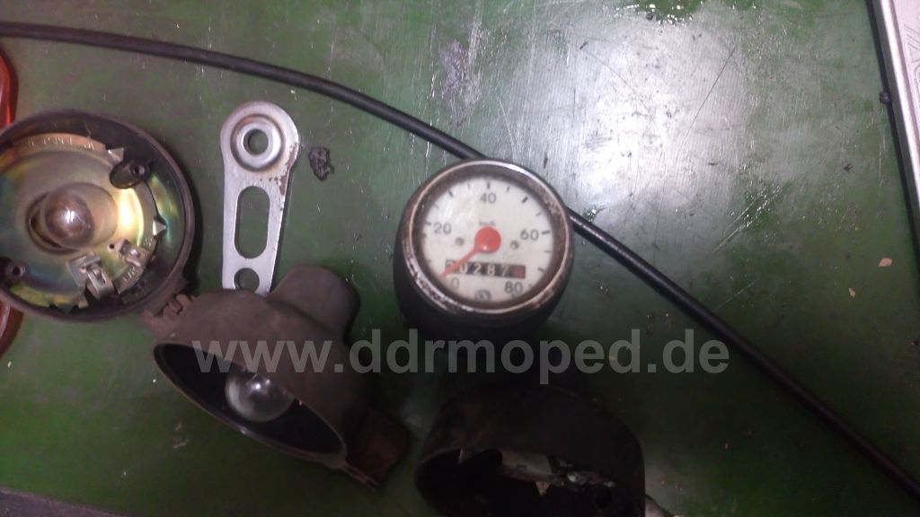

Was brauche ich für einen Tacho? Weiß? Gelblich? Glatte Hülle? Geriffelte Hülle? Chromring?
Weiß bzw. Vergilbt er muss unten ein Röhrchen für die Tachobeleuchtung haben.

Solche Tachos hab ich. Weißt du, ob die Plastehülle glatt oder leicht geriffelt war?!

Plastehülle müsste glatt gewesen sein.
