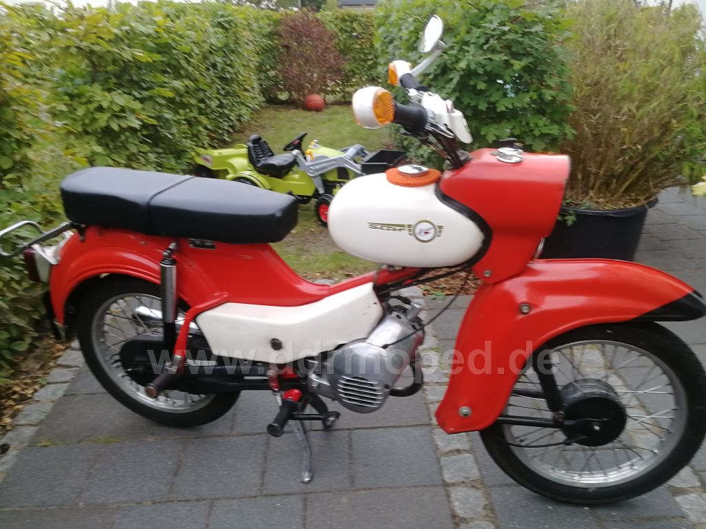

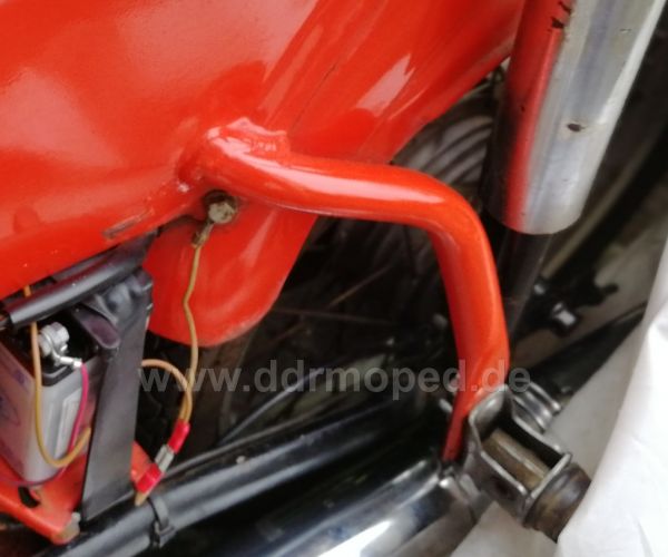

Es kann aber auch durchaus sein, dass da irgendwer irgendwann mal den Fußrastenausleger von einem alten Schrott-Sperber/-Habicht in den Star-Rahmen geschweißt hat. Vom Handwerklichen und vom Schweißen her wäre sowas ja kein Problem.
Simsonstar1974, kannst du vielleicht mal aussagekräftige Fotos von den Schweißnähten des Fußrastenauslegers und von den Aussparungen dafür im Rahmenblech machen?
Da kann man vielleicht etwas mehr erkennen.
Das kann nicht sein, das ist nachträglich garnicht so machbar!
Geschrieben am: 07.06.2018, 17:40
Beiträge: 4434
Ooch, ich glaube schon, dass das für einen Schlosser machbar sein sollte, einen Fußrastenausleger aus einem Schrott-Rahmen sauber rauszutrennen, die alten Schweißnähte abzuschleifen/-feilen, beim Star-Rahmen seitlich aus dem Blech zwei U-förmige Stücke auszuklinken, deren Kanten etwas anzuwinkeln und dann den Ausleger dort ausrichten und sauber neu einzuschweißen.
... allerdings wäre im hiesigen Fall das mit der Sperber-Rahmennummer natürlich in der Tat ein Argument dagegen. hmm.gif
Dann wäre aber theoretisch auch der umgekehrte Fall möglich, dass da früher mal ein witziger Knilch aus einem Sperber die Rahmenstrebe unter dem Tank sauber rausgetrennt, und dafür vorn am Rahmenstirnrohr die zwei Knotenbleche vom Star, oder nach Muster solch selbstgefertigte Knotenbleche dort reingeschweißt hat.
Noch 'ne andere theoretische Möglichkeit.
Ein pfiffiger Mitarbeiter von Simson hat sich damals, 1969, in der Nachtschicht, seinen individuellen Rahmen aus den entsprechenden Teilen selbst angefertigt, weil seine Olle ihm ständig die Ohren vollgejammert hat, dass ihr das ständige Ein- und Ausfedern der Fußrasten bei angezogenen Knie'n auf die Nerven ginge, die Knie schon weh' täten, und er sich gefälligst was einfallen lassen soll, da sie andernfalls sonst bald ihre Knie' für einen anderen anziehen täte ... usw. ph34r.gif
Aber natürlich kann ich auch nicht ausschließen, dass das tatsächlich ein Modell- oder Test-Rahmen der Konstrukteure von Simson war. smile.gif

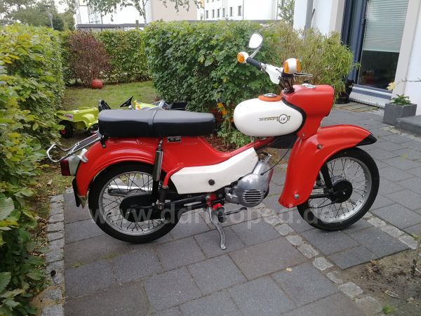

Also komisch ist die Zuordnung einer Sperberrahmennumer ohne dennAnsaugstutzen oder sonstigen Trennnähten für das obere Rohr...
Die Naht an den Fußrastenhaltern sehen schon sehr nach Massenfertigung aus...
Meine These: Die fehlende Nachfrage nach Sperbermodellen hat vielleicht dazu geführt, dass auch spezifische Rahmen Halberzeugnisse für die Starproduktion herhalten mussten...
was zu beweisen wäre... Also vielleicht kein Einzelfall, sondern nur noch nicht offengelegte gängige Praxis ;-)
Geschrieben am: 07.06.2018, 22:05
QUOTE (simsonstar1974 @ 07.06.2018, 21:36)
Deine These kann ich nicht unterstützen. Es gab genug Star Rahmen, es war mit das meist verkaufte Moped der Vogelserie.
Ich bin mir sehr sicher, dass dieser Rahmen in der Konstruktionsabteilung von Simson entstanden ist. Nur dort hatte man die technischen Möglichkeiten so eine saubere Arbeit abzuliefern.

Das denke ich auch. Was hätte es außerdem für einen Sinn gemacht, wegen solch einem Ausleger stundenlang zu flexen, schweißen etc.. So schlimm waren die Soziusfußrasten an der Schwinge auch nicht. Interessant wäre auch, welche Farbe der Rahmen damals hatte.

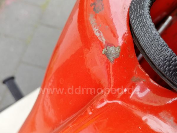

Zu der Farbfrage habe ich mal eine zerkratzte Stelle im Rahmen gesucht und ein Schicht darunter einen dunkleren Rotton identifiziert.
Ich würde also schätzen, dass der Rahmen mal "maron" lackiert war.

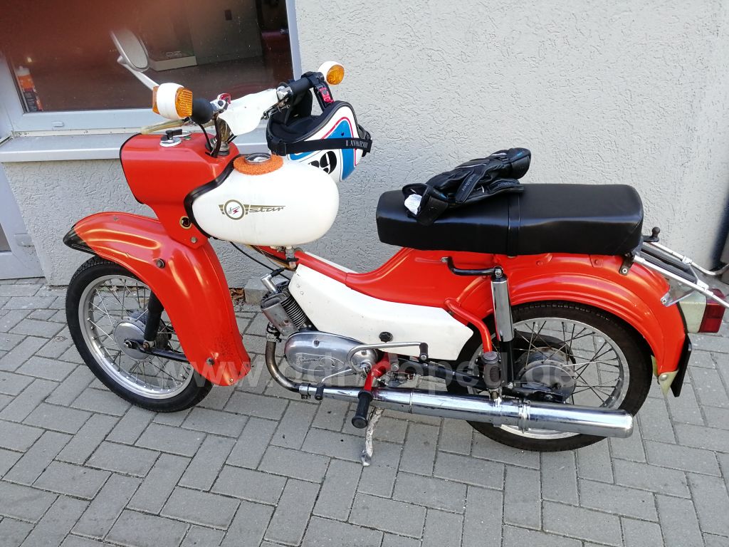

Hier mal von links:
simsonstar1974
Geschrieben am: 29.09.2018, 17:43
Beiträge: 17
Mitgliedsnummer.: 10067
Mitglied seit: 02.06.2018
Und rechts:

Also an dieser kleinen Ecke lässt sich für mich noch keine sichere Angabe zum Originalfarbton geben. Wenn Du eh neu lackieren willst, dann schleif den Lack doch mal an einer Stelle runter.
