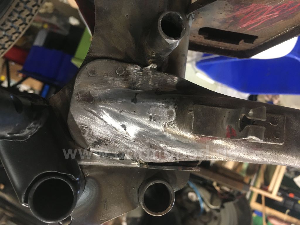

Gruß Nathanael
S50FanPL

Dann durchschweissen. Vom Rahmenausleger schweißen hab ich vergessen Fotos zu machen.
Gruß Nathanael

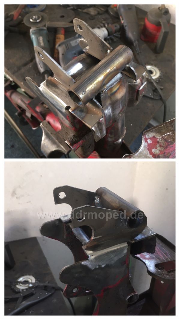

Nachdem ich auch den Fußrastenträger eingeschweißt hab noch mal Vorher- Nachher Bilder.
Jetzt bin ich mal gespannt was ihr so sagt.
Gruß Nathanael
Geschrieben am: 21.01.2020, 18:23
QUOTE (S50FanPL @ 21.01.2020, 19:13)
Hut ab, klasse Arbeit, die du da geleistet hast!
Mfg Andi

Geschrieben am: 21.01.2020, 18:38
Beiträge: 2867
Mitgliedsnummer.: 7174
Mitglied seit: 22.02.2014
Aber eine Frage stellt sich mir:
Warum hast Du den Rahmen vorher nicht sauber gemacht?
S50FanPL
Geschrieben am: 21.01.2020, 22:33
Beiträge: 766
Mitgliedsnummer.: 9059
Mitglied seit: 22.08.2016
QUOTE (ddr-driver @ 21.01.2020, 18:38)
Hau Ruck Aktion. Hab grad keinen Sandstrahler an der Hand. Hab alles so gut es ging an den Zu schweißenden Stellen gesäubert. Ich wollte es endlich mal hinter mich bringen. Ist ja jetzt schon über ein Jahr her als ich das Thema eröffnet habe.
Gruß Nathanael
Geschrieben am: 21.01.2020, 22:51
QUOTE (S50FanPL @ 21.01.2020, 18:13)
Sehr saubere Arbeit, aber das bin ich von dir ja gewohnt. wink.gif rolleyes.gif thumbsup.gif
Vom Ausleger kannste mal noch ein Nachher Bild einstellen.

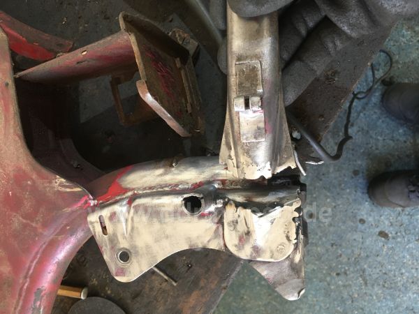

@simsonsammler1234
Das gewünschte Bild noch.
Gruß Nathanael

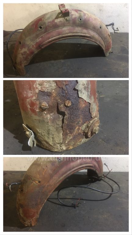

Diesmal hab ich mir den hinten Kotflügel geschnappt. Und ich muss sagen. Da war die Sache mit den Rahmen nur halb so schlimm. Und ich weiß auch noch nicht ob die Unternehmung geglückt ist. Ich zeig euch erstmal wie weit ich gekommen bin. Ich hab jetzt 2 oder 3 Jahre ohne Erfolg einen hinteren Kotflügel gesucht. Ohne Erfolg. Deswegen musste ich jetzt diesen Weg der Reparatur wählen.
Zuerst wieder der Ausgangszustand.
Gruß Nathanael

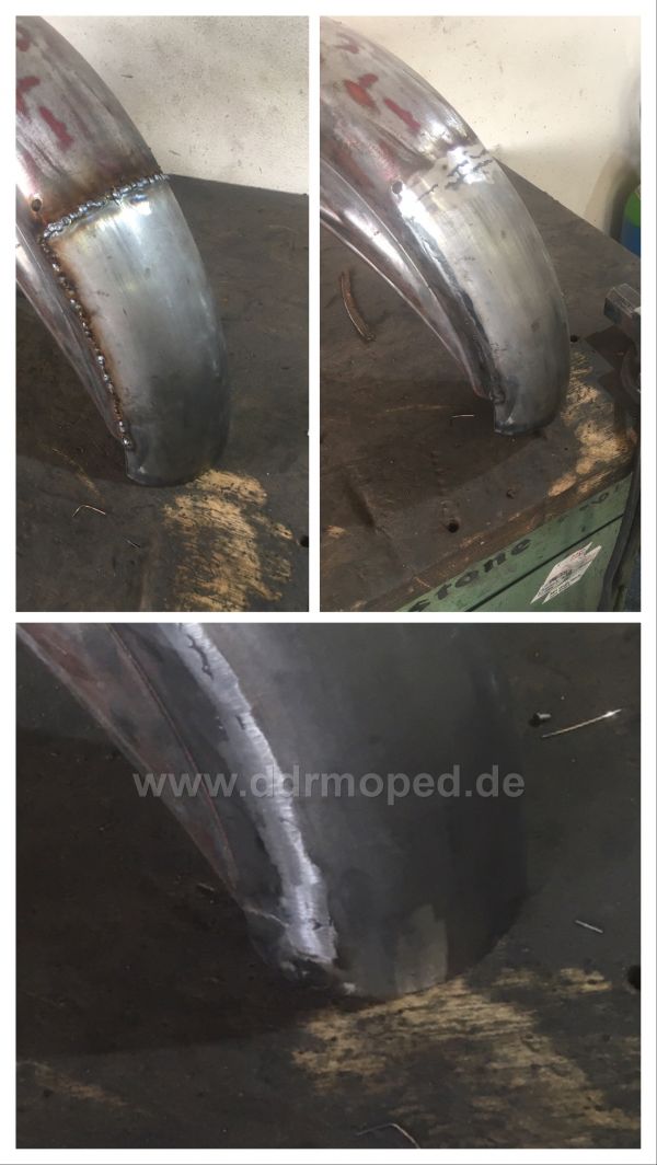

Ausschneiden des völlig kaputten Bereiches. Als Reparaturblech hab ich einen alten gekürzten S51 Kotflügel genommen. Der passt natürlich von den Radien nicht. weep.gif
Gruß Nathanael

Dann einschweißen. Sieht einfach aus isses aber nicht. Hab zuwenig Fotos gemacht um es besser zu erläutern. Jetzt muss ich noch die Schweißnähte verzinnen. Mal sehn wann ich dazu komm.
Gruß Nathanael

Nicht zu vergessen die Kantenverstärkung. Die Sicke habe ich mit 2x Hammer und Schraubstock hergestellt und anschließend per Lochschweissung eingesetzt. Das war’s erstmal für heute.
Gruß Nathanael
Geschrieben am: 02.02.2020, 19:31
