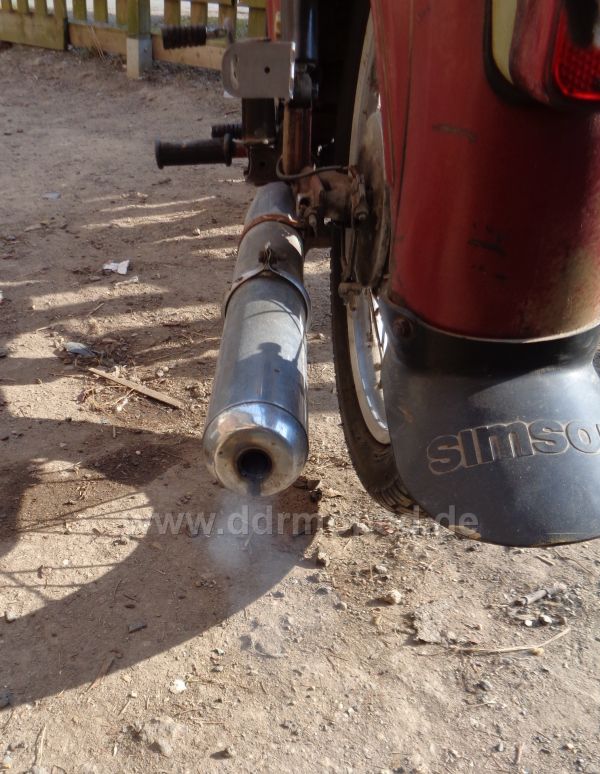

Wichtig ist nicht der ganz Stumpfe, sonder der hier: wink.gif

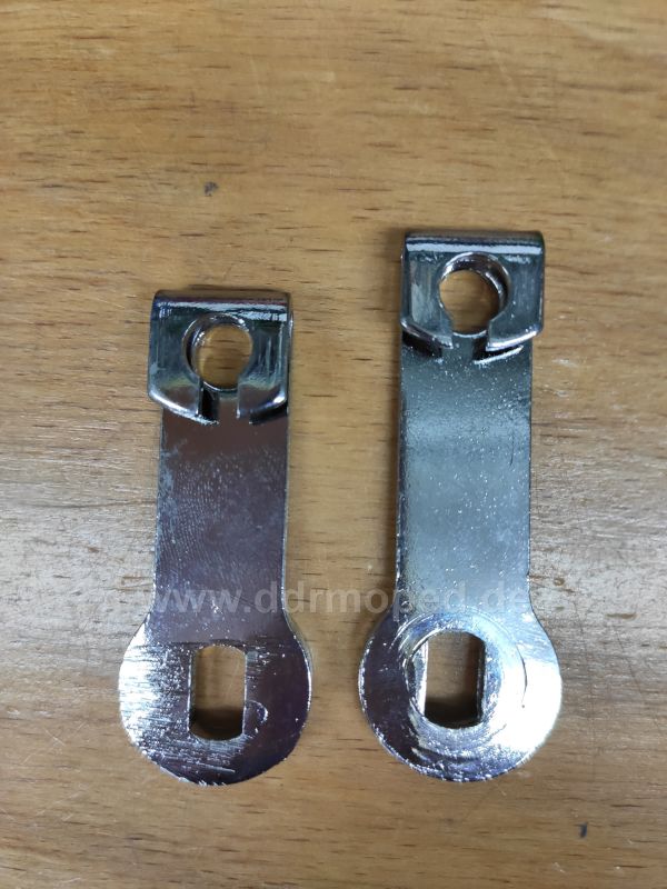

Nur gut, das man bei dieser Kälte eine gut geheizte Werkstatt hat! So konnte ich nun meinen Starmotor generalüberholen. Eine Frage habe ich dazu. In meiner Teilekiste befanden sich unterschiedlich lange Kupplungshebel, siehe Foto. Der lange ist ca. 70mm lang (wirksame Hebellänge 50mm). Der kurze ist ca. 65mm lang (wirksame Hebellänge 45mm). Welcher gehört an den Starmotor? Und wo gehört der andere hin?
Andreas
Andreas51
Geschrieben am: 12.02.2021, 18:19
Beiträge: 372
Mitgliedsnummer.: 5164
Mitglied seit: 02.02.2012
Bild Hebel

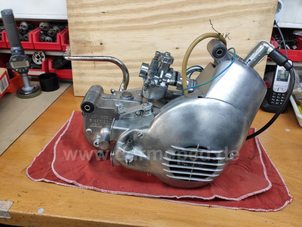

Bild Starmotor

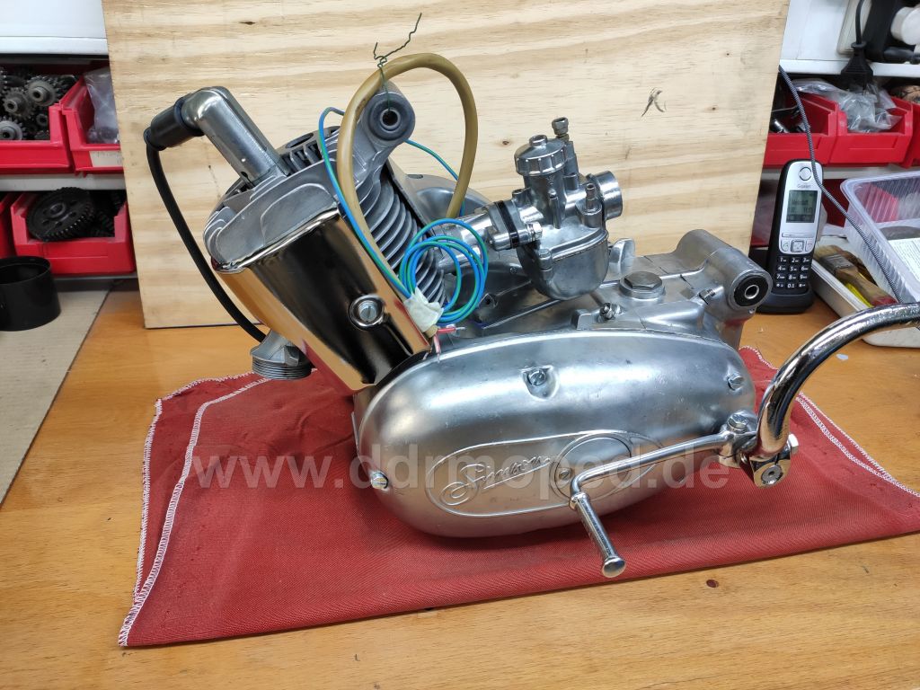

die andere Seite

Hallo. m.W. nach ist der lange Hebel für die Ausführung welche eine Feder an diesem hat,wie bei deinem gezeigten Motor.
Der kurze ist für die Ausführung ohne Feder am Hebel. Die Ausführung mit Feder ist auf jeden Fall besser weil sie eine Entkopplung der Kupplungsdruckstücke bei genügend Seilzugspiel gewährleistet.
Bei der ohne hat man lediglich die Feder am Handhebel,dort muss der Seilzug alleine zurück rutschen,genau wie der Hebel.

Heißt also, der kürzere Hebel war als erstes da.

Danke für's Lob. Ist alles nicht Hochglanz, sollte es auch nicht werden. Ich habe die Oberfläche nur etwas gebürstet, so das ein seidiger Glanz entsteht. Auch den Vergaser.
