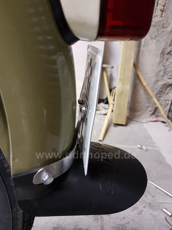

Ach ja, da das Schutzblech noch keine Bohrungen hatte für das Nummernschild, habe ich noch eine Halterung gebastelt damit das so bleibt.

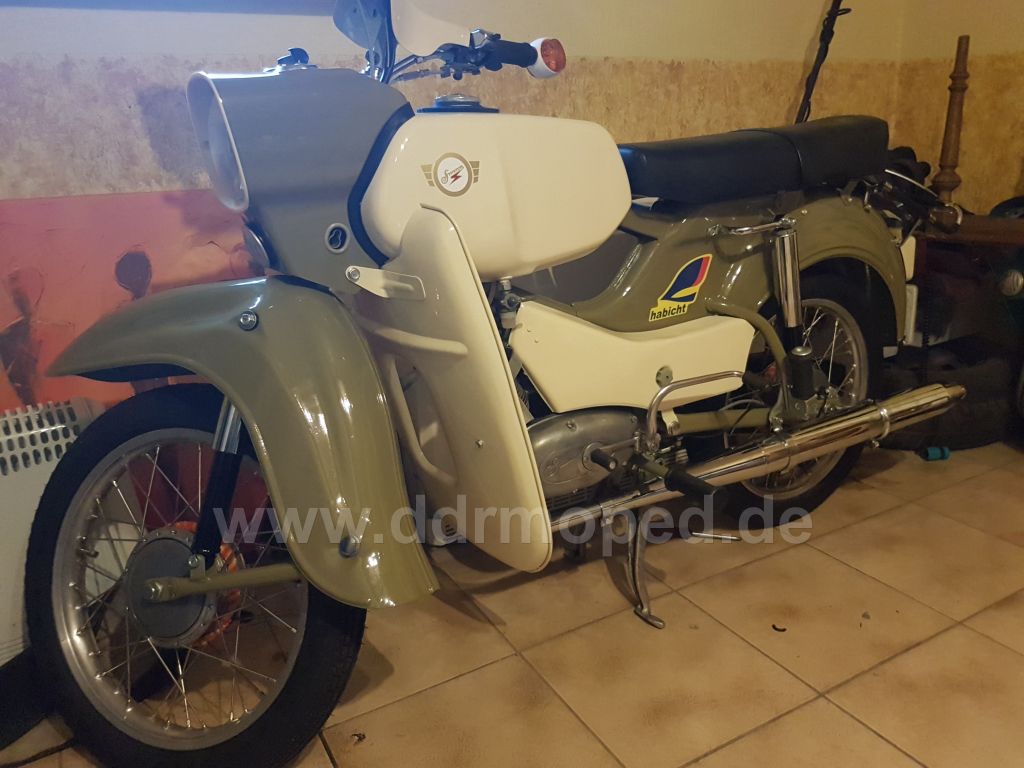

Das schlimme ist das er fertig ist weep.gif und ich nicht ruhig sitzen kann.

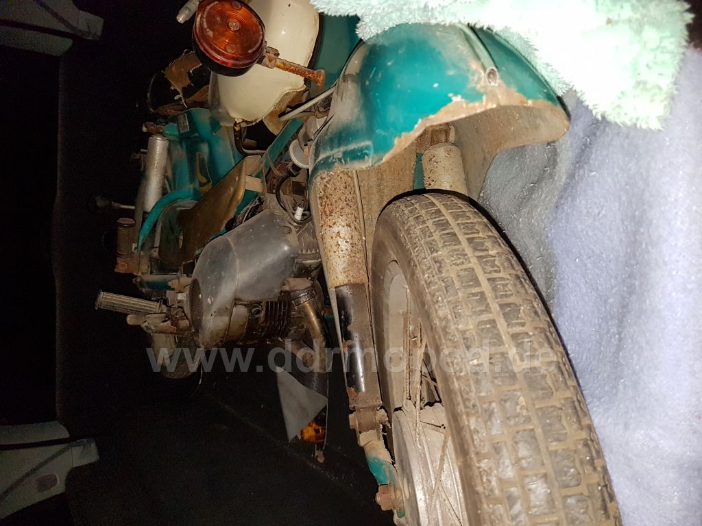

Deswegen kam kurz vor Weihnachten Nachwuchs ins Haus, der zweite Habicht biggrin.gif
Aber dazu mehr Später
Ich muss schon sagen, ein fast perfekter originalgetreuer Aufbau. Schaut echt gut aus und du hast sehr sauber und detailgetreu gearbeitet. thumbsup.gif
Wie Andi schon schrieb kann man hier natürlich auf sehr hohen Niveau auch noch etwas nörgeln, das ist aber nicht böse gemeint. rolleyes.gif
Die Farbe hat der Lacker auch sehr gut getroffen, wobei der Farbton schon die etwas verwitterte Version ist. Neu war der Farbton noch etwas satter und frischer im grün. cool.gif Es ist aber alles im Normbereich. Es gab ja auch hier gewisse Farbnuancen.
Die Abziehbilder am Tank sind das richtige Wasserschiebebilder?
Ich finde es super, dass es Leute wie dich gibt, die wirklich mit viel Herzblut so einen originalgetreuen Aufbau machen. Auch die Aufarbeitung vieler Einzelteile gefällt mir. Hier kann man ganz klar von Restaurieren sprechen und nicht nur von Neuaufbau. thumbsup.gif
Und kaum ist der Habicht fertig, wartet schon Nr.2 auf die fachgerechte Aufarbeitung. cool.gif Ich bin gespannt und freue mich wieder über einen Aufbaubericht.
Grüße und gute Fahrt mit dem Habicht.

Erst einmal danke für die Komplimente, freut mich echt sehr das er euch gefällt! Klar kann man immer was verbessern und das werde ich auch. ZB die Abziebilder, momentan sind noch Aufkleber drauf aber ich suche noch Originale und wenn ich die gefunden habe in Erfurt werden die verbaut. Aber bei einem muss ich leider widersprechen sad.gif, die Schrauben waren nicht cadmiert, damit habe ich mich lange auseinandergesetzt, die alten Schrauben auch bei dem neuen Habicht waren blau verzinkt. Man hat es sehr schön gesehen wenn ein Teil vom Gewinde gut geschützt war. Gelbe Eskas bekommt man noch zu Hauf und wurden (laut meines noch kleinem Wissen) erst Ende der 70igern für die S50 eingesetzt. Auch die Schwalbe also KR51 und 51/1 hatten noch die Silbernen Schrauben. Aber ich lasse mich auch gerne belehren thumbsup.gif.

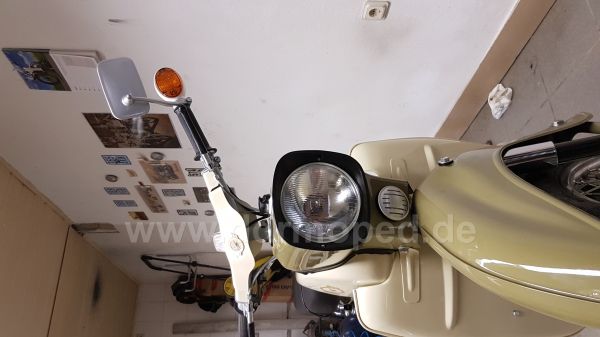

Sooo da mich einige von euch darauf aufmerksam gemacht haben thumbsup.gif das wohl der schwarze Spiegel nur aus dem Zubehör war damals und das an dem Habicht der silberne dran gehört, hoffe ich jetzt das dies der richtig ist tongue.gif ?!?!?!

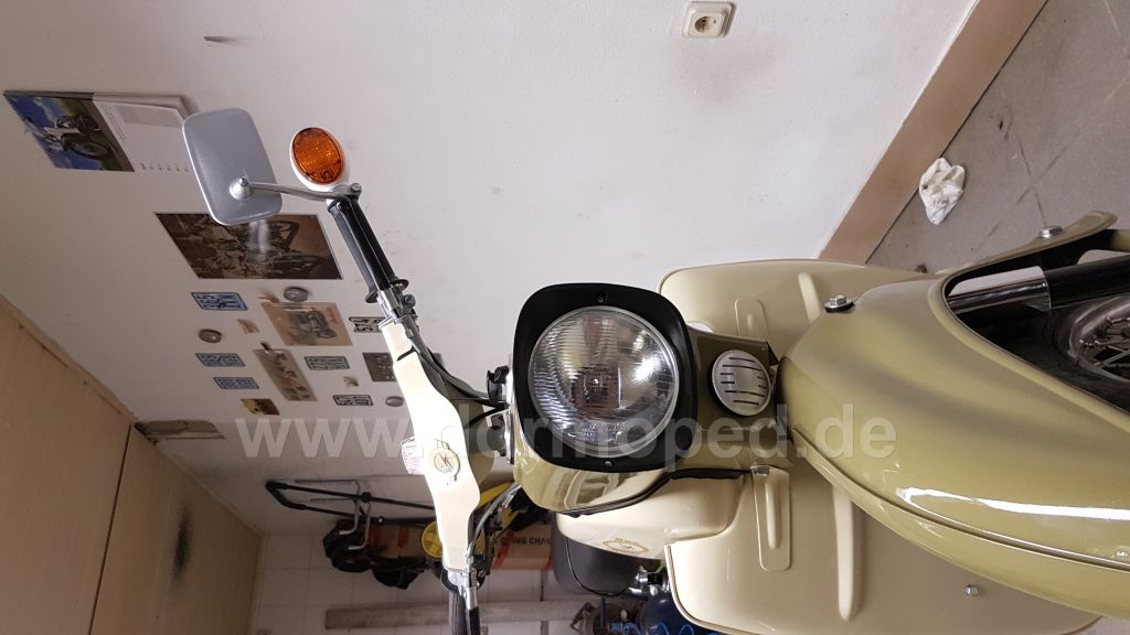

seewolf
Geschrieben am: 19.05.2019, 13:51
Beiträge: 120
Mitgliedsnummer.: 10350
Mitglied seit: 18.11.2018

Geschrieben am: 19.05.2019, 14:26
