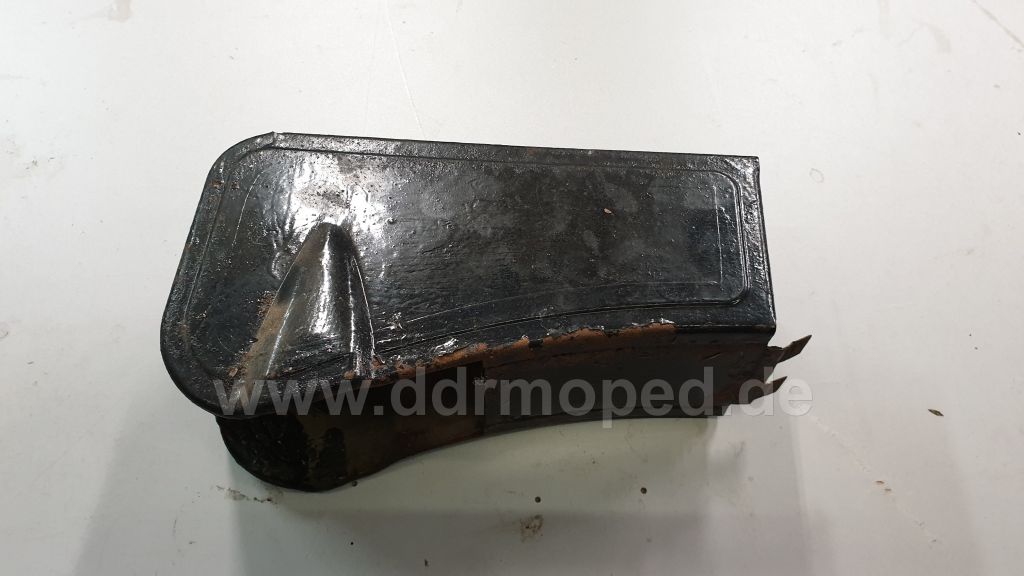

Ich habe gerade eben einen ersten Versuch unternommen den ollen Nitrolack runterzudingensen.
Nitroverdünnung und eine gereizte Lunge später. Ich mach das demnächst nur noch im Freien.
Vorher
Akkupalütze nau
eisbär61

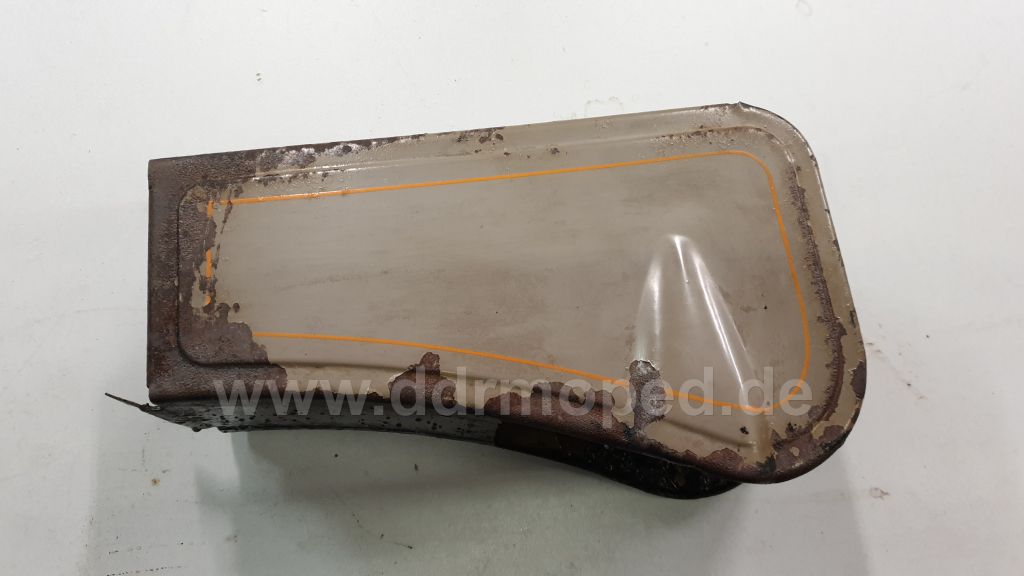

Nachher

ddr-driver
Geschrieben am: 30.01.2019, 18:43
Beiträge: 2867
Mitgliedsnummer.: 7174
Mitglied seit: 22.02.2014

Der alte originale Lack ist richtiger chemisch ausgehärteter Mehrkomponentenlack, der lässt sich nicht durch Lösemittel ablösen. Da brauchst du keine Angst zu haben. Lösemittel lösen nur physikalisch "ausgehärtete" 1K-Lacke. Das ist im Prinzip Wasserfarbe. Bei Wasserfarbe verdunstet das Wasser und zurück bleiben die Farbe, bei den 1K lacken verdunstet ein Lösemittel und es bleibt die Farbe zurück, gibst du das Lösemittel wieder hinzu, wird das ganze wieder flüssig und lässt sich abwischen.
Mir hatten ein paar Idiot 2016 meine Ninja geklaut. Die Polizei hat Maschine 10 Tage später in einem Hinterhof wiedergefunden. Die Maschine war komplett mit Spraydose schwarz "lackiert". Habe ich alles an einem Wochenende mit Aceton wieder abgewaschen. 1K Lacke sind wie Wasserfarbe, die halten keinem Lösemittel stand. Die originale echte Farbe darunter ist mehrkomponentig und richtig chemisch ausgehärtet, die Farbe wird nicht durch die Lösemittel angegriffen. Aber Achtung bei Kunststoffen z.B. Scheinwerfer oder Scheiben, die werden durch das Lösemittel angegriffen und werden blind.
Mein Fuhrpark
essifreak
Geschrieben am: 01.02.2019, 17:45
Beiträge: 5090
Mitgliedsnummer.: 2391
Mitglied seit: 25.06.2009
Das Problem ist nur die linierung, die ist kein einbrennlack, wie der Rest und wird sich unter längerer nitro Einwirkung auch mit auflösen.
Grüße. Crispin
http://simson-oldie.jimdo.com
Ich liebe Originallack...
AWO 425-good vibrations
eisbär61
Geschrieben am: 02.02.2019, 11:53
Beiträge: 71
Mitgliedsnummer.: 10422
Mitglied seit: 17.01.2019

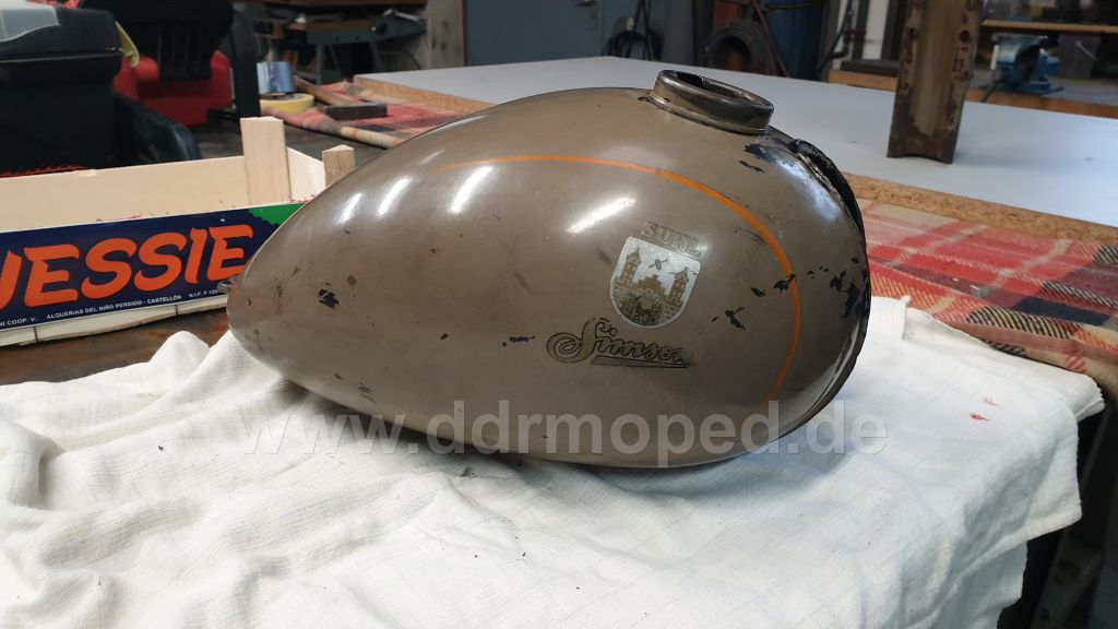

Jetzt ist mir die Verdünnung ausgegangen. Mach dann Montag weiter. Der Lunge zuliebe.
Also 10 Minuten mit stark getränktem Lappen in einem genug großen Gefäß und du bekommst das Meiste runter. Dann noch etwas Feinarbeit. Die Linierungen halten. thumbsup.gif
