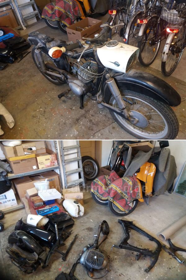

Gestern hab ich die ES zerlegt und der nächste Schritt ist nun der Gang zum Strahler/Lackierer.
100 Punkte gehen an klaus30 für die Einschätzung, dass es sich um eine 64er handelt. Auf dem Innenleben vom Rücklicht ist II 1964 eingestempelt. wink.gif

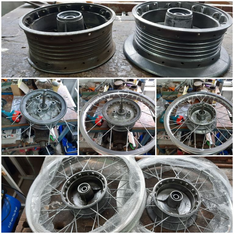

Sooo, heute ging es nach fast zwei Jahren endlich langsam weiter mit der ES. Die letzten zwei Jahre war nicht wirklich viel Zeit für sowas (Doppel-Carportbau 2019, Küche komplett renovieren letzten Winter und im April 2020 Geburt meines Sohnes), aber nun hab ich endlich Zeit dafür. In den letzten Wochen habe ich schon fleißig Neuteile bestellt und heute Vormittag die alten Radnaben mit neuen Chromspeichen und Alu-Felgenringen wieder zusammengebaut. Nun gehen sie zum Zentrieren und danach kann der Wiederaufbau richtig beginnen.
Gruß Andreas

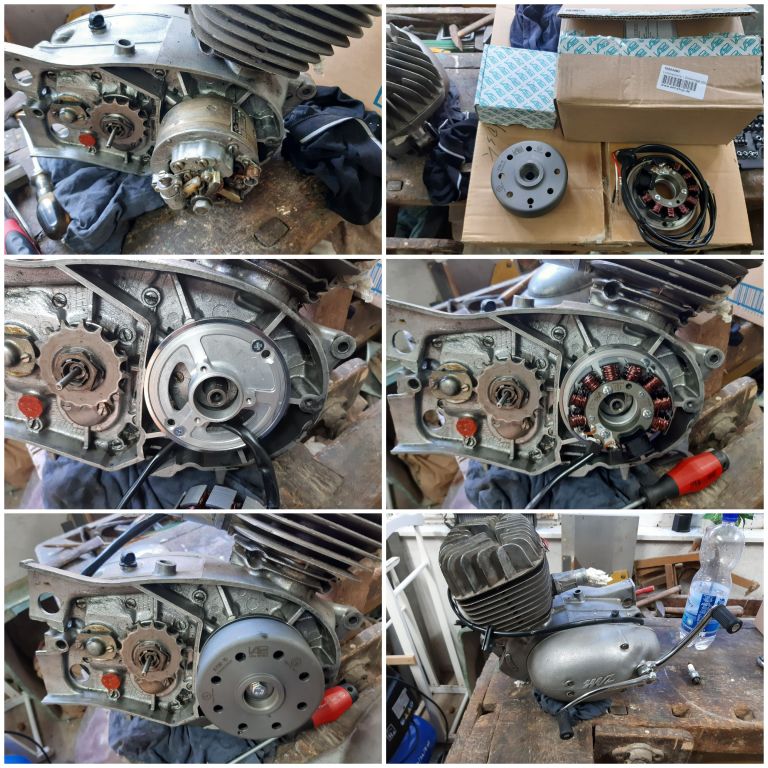

Heute hab ich mich mit dem bereits regenerierten Motor befasst und die Zündung, Kickstarter und Schalthebel verbaut. Die alte 6V-Anlage flog raus und durch eine VAPE-Zündung ersetzt.
Gruß Andreas
