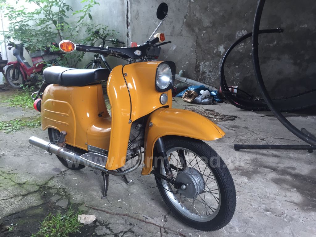

Habe jetzt auch den 90 mm Spiegel verbaut. wink.gif Siehe Foto. (Der Müll & Co. gehört mir nicht im Hintergrund!!)

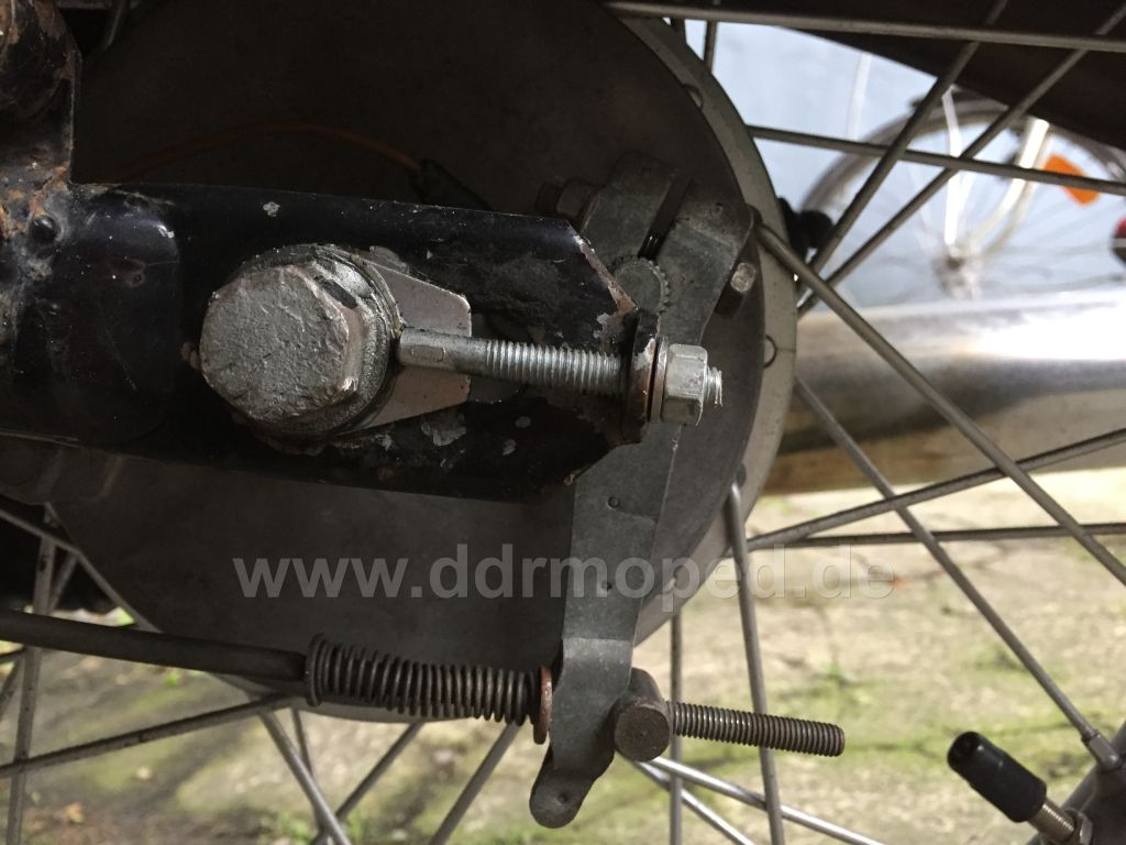

Um die Hinterradbremse muss ich mich auch noch kümmern. Trotz Zwischenlagen greift die Bremse relativ spät.
Gibt es bei dem äußeren Hebel eine Toleranz, wie weit man die Schraube anziehen darf?
Auf dem Bild kann die Schraube mit der Hand nicht weiter anziehen. Ist das richtig montiert?

Versetz' doch den außenliegenden Bremshebel da hinten am Bremsschild um einen Zahn nach hinten, dann passt's vielleicht.
So heute versucht, hat aber nicht geklappt, weil dann das Gewinde der Schraube die Einstellschaube/mutter des Bremslichtkontaktes blockiert.
Mit dickeren Zwischenlagen konnte ich aber ein zufriedenstellendes Bremsergebnis einstellen. smile.gif

Du hättest doch nur die Schraube des bremshebels drehen brauchen. Gewinde zeigt dann richtigung Rücklicht nach hinten...
Aber das Problem hast du ja auch zufriedenstellend gelöst
stay tuned - mfg m@ngo
Geschrieben am: 12.08.2019, 10:08
QUOTE (m@ngo @ 12.08.2019, 08:45)
Das hätte genauso nicht funktioniert, da der Kontakt im Weg ist.

Ich hätte auch den Schraubenkopf nach links und die Mutter mit Scheibe nach rechts verbaut.
Stärkere Beilagen sind natürlich die bessere Lösung als das Versetzen des Hebels.
