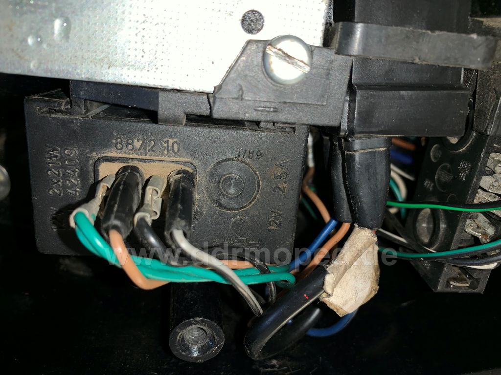

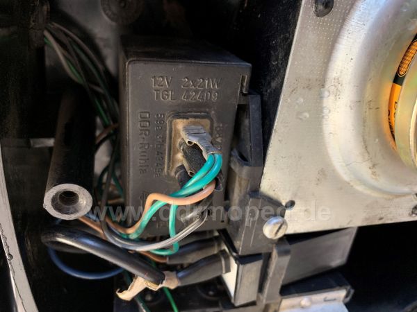

Was mir gestern dann auch aufgefallen ist, manchmal "verschluckt" sich mein Blinkgeber. Sprich manchmal blickt der Blinker zwei mal schnell hintereinander und dann wieder normal.
Könnte was mit der Elektronik nicht passen, dass die das obere Problem verursacht?

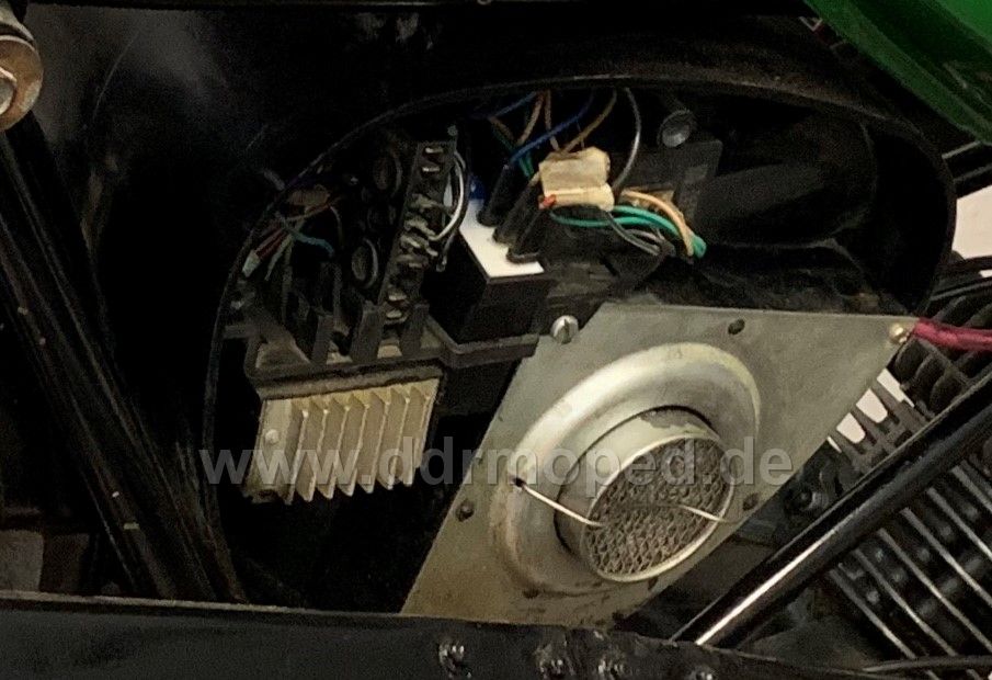

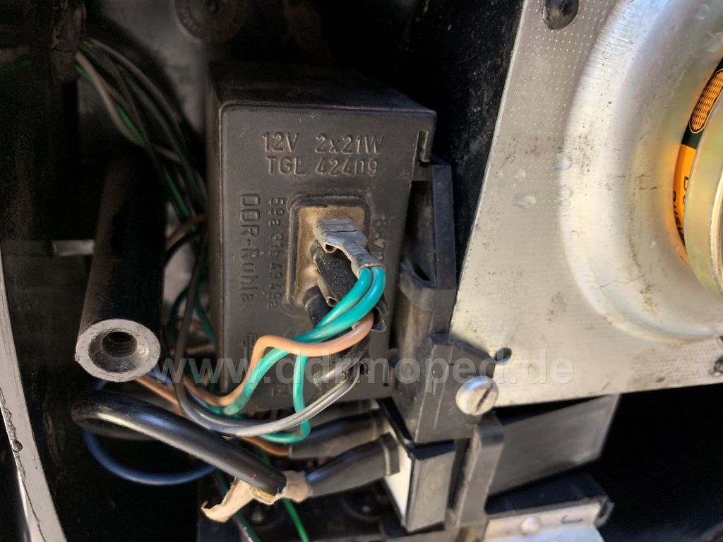

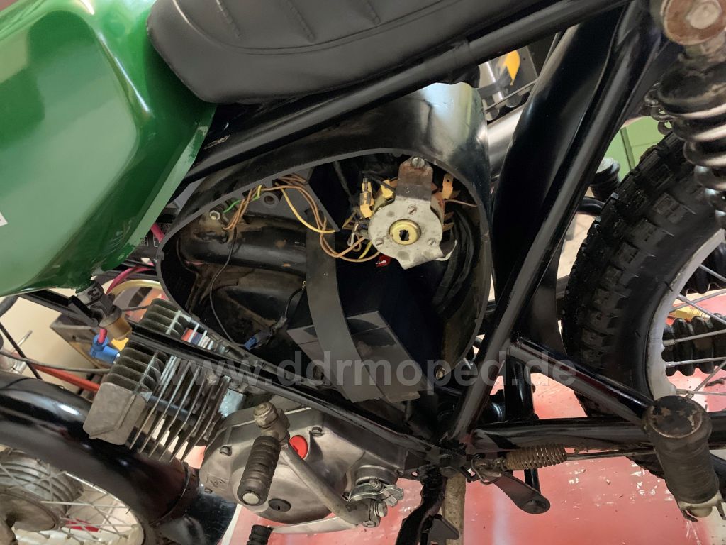

Anbei noch Bilder von meiner Elektronik.

Steuerteil für die Zündung sieht nach Nachbau aus.
Unabhängig davon, kann das Steuerteil die Ursachen von der "Drehzahlbegrenzung" sein.
Rasseln kann auf eine verschlissene Zylinder Garnitur hin deuten oder
ist eine Rassel MZA Garnitur mit ein nicht Maßhaltigen Billig-Kolben.

Achte auch auf Saubere feste Kontakte , die kann man mit der Drahtbürste reinigen oder ersetzen
die hinteren Schrauben von der Zündspule bzw die Spule selber, kann auch so eine Ursache sein
mit der Blinkerei das könnten auch wackelnde Glühlampen oder unsaubere Kontakte sein, hier hilft auch oft ein Dremel mit einer kleinen Drahtbürste und ein Zusammenbiegen der Kontakte
kontrolliere auch die Masseverbindungen am Rahmen die sollten Blank und fest sein!

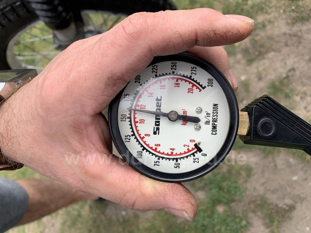

Anbei mal ein Bild von meiner derzeitigen Kompression. Die ist doch mehr als gut oder sehe ich das falsch? Motor war kalt...

Wenn Du was handfestes sehen und wissen möchtest, solltest Du mal den Zylinder ziehen und den Kolben ansehen. Einlaufspuren, abgenutzte Kolbenringe oder sogar Klemmspuren sind dann sichtbar. Am besten stellst Du dann mal ein Bild vom Kolben hier ein. Kann mir durchaus vorstellen, dass Dein Problem davon kommt. Steuerteil hört sich auch plausibel an, ich würde aber auch die Vergaserumluftschraube ein wenig weiter rausdrehen, die Sparvergaser sind öfter recht mager eingstellt. Außerdem würde ich kontrollieren, ob die richtige Hauptdüse verbaut ist.

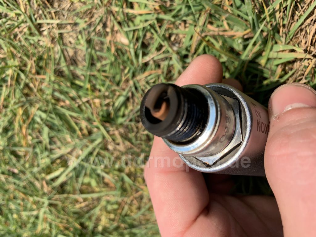

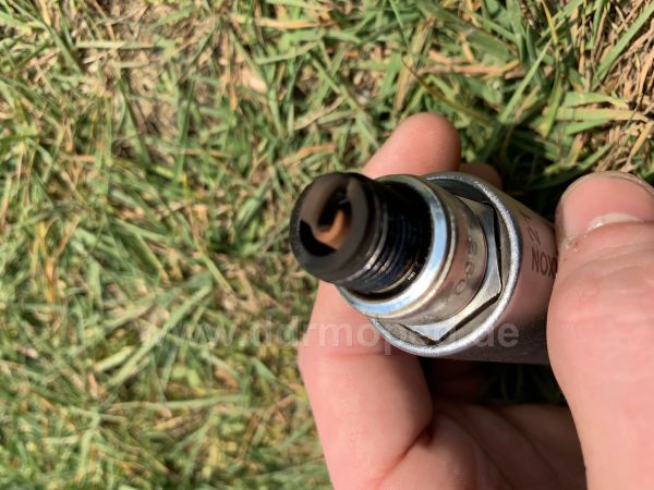

Anbei mal ein Bild von meinem Kerzenbild.
Kann sich der Sparvergaser selbst verstellen? Wenn ja guck ich mir die Umluftachraube mal an und probiere wie es am besten ist.
