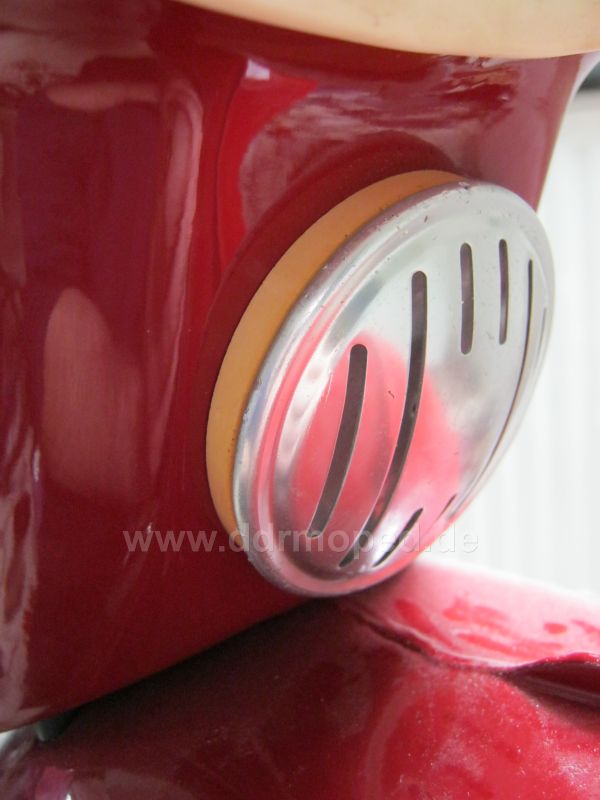

Die Hupe sieht auch wieder aus wie neu. biggrin.gif ....nur noch wieder zusammen bauen.

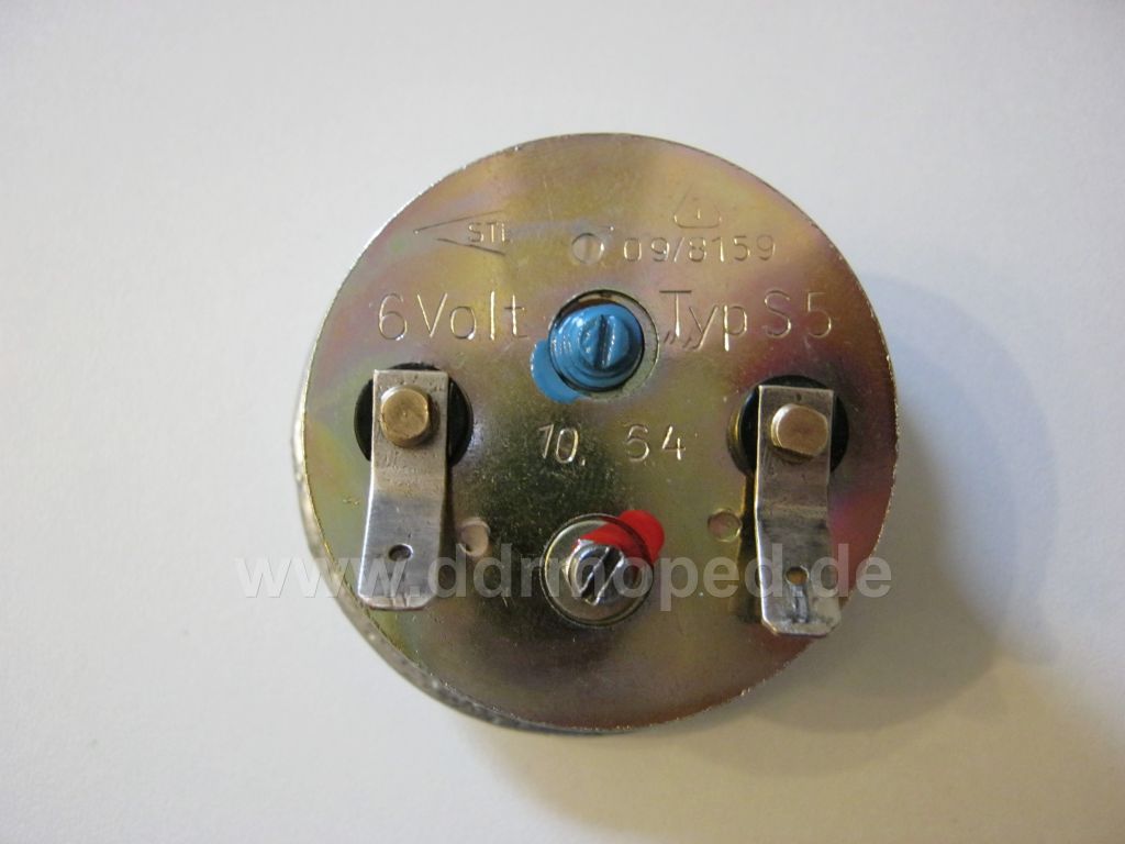

Sonntagsarbeit: Hupe zusammen gesetzt und die Tonlage eingestellt. laugh.gif

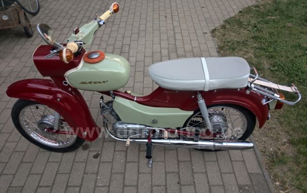

......so lange genug hat es gedauert.
Gestern bin ich dann endlich die ersten 7 Kilometer mit dem Star gefahren. wub.gif
