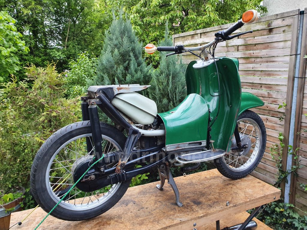

Ich habe am Wochenende eine Schwalbe erworben.
Original oder KBA Papiere waren leider keine dabei.
Meine Frage: Wie bekomme ich raus ob ich eine original KR51/2L erworben habe?
Elektronische Zündung passt schonmal. Farbe soweit auch, wobei ich ich mir nicht 100% sicher bin ob es O-Lack ist.
Habt ihr eine Idee?

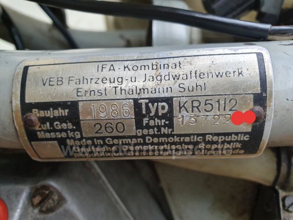

Geschrieben am: 13.05.2019, 00:56
Beiträge: 15647
Foto vom Typenschild machen und hier einstellen. Gerne auch noch paar Bilder. wink.gif

Weitere Fotos gerne sobald der Panzer wieder drauf ist.

Eine der Letzten. Bin auf Martin gespannt.

Eigentlich sind von 1372001-1373000 nur N und überwiegend Export, zu der Zeit ging es bei Simson aber ziemlich durcheinander wink.gif

Also einfach mal probieren als L zu beantragen?
Bei N wäre ja dann auch der Motor umgebaut worden(3 Gang), davon gehe ich im Moment aber nicht aus.
Export hätte ich erkannt, Hupe hat er, komplette Elektrik, keine extra Löcher oben i.d. Lampenmaske, kein hässlicher riesen Kennzeichenverstärker....
MfG Sebastian
Geschrieben am: 13.05.2019, 07:17
QUOTE (hallo-stege @ 13.05.2019, 07:34)
Eigentlich sind von 2372001-2373000 nur N und überwiegend Export, zu der Zeit ging es bei Simson aber ziemlich durcheinander wink.gif
Die Nummer ist 13722xx, nicht 237xxxx.
Nach Export sieht das Fahrzeug auf den ersten Blick nicht aus.
Die N hätte zudem hinten am Rahmen andere Dämpferaufnahmen für die kurzen Dämpfer.
Mfg Andi

Also kann man einzelne Nummern keinem bestimmten Modell zuordnen?
hallo-stege
Geschrieben am: 13.05.2019, 10:11
Beiträge: 1189
Mitgliedsnummer.: 1524
Mitglied seit: 06.09.2008
QUOTE (Simson-Freund @ 13.05.2019, 09:28)
Man kann in 95 % der Fälle ziemlich genau zuordnen.
Dies hier ist von der Fahrgestell Nummer her eine KR51/2N.
Lustiger Weise hat sie ein nicht dazu passenden Rahmen und ein anscheinend originales Typenschild,
Die Fahrgestell Nummer auf dem Typenschild ist aber ziemlich schräg eingedruckt, mein Tipp wäre, dass die Maschine noch im Werk oder von einem Werks Angehörigen umgebaut wurde. Da zu der Zeit bei Simson sehr viele unvollständige Schwalben auf Halde standen, das wohl noch bis 1990, könnte es gut sein, das dies so ein Haldenfahrzeug ist ...

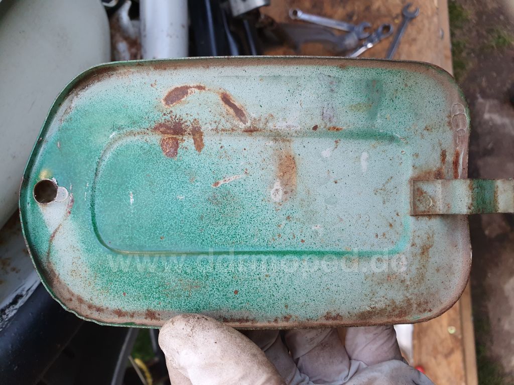

O Lack?
Geschrieben am: 13.05.2019, 18:57
QUOTE (Simson-Freund @ 13.05.2019, 19:51)
O Lack?
Ist wahrscheinlich O-Lack.

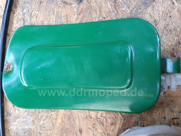

Hier nochmal von vorn.

Kannst dir ja auch mal die ganzen Elektronikteile (Zündung, Ladeanlage etc.) genauer anschauen. Wenn die Datierungen zum Baujahr passen , wird es eine originale L sein. Der Rest sieht ja schon sehr vielversprechend aus.
