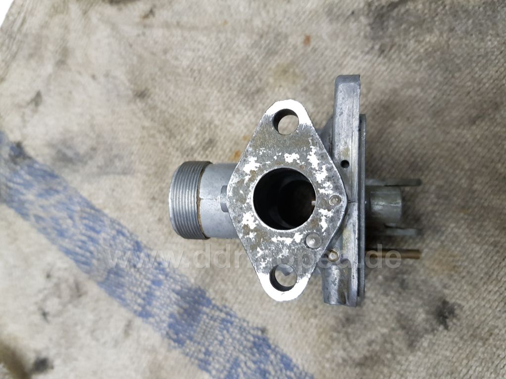

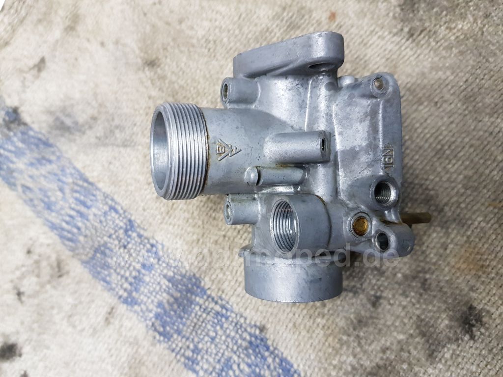

Lass mal die Einlassseite sehen, und den Einlassstutzen von unten, außerdem den Zerstäuber von beiden Seiten. Hier unterscheiden sich die einzelnen Typen.
Mir fehlt auf jeden Fall rechts schonmal ein Überlauf (Bohrung oder Schlauchansatz). Ohne irgend eine Form von Überlauf wird der Vergaser nicht funktionieren, weil die 16N1 keine separate Belüftung der Schwimmerkammer haben - die atmen durch den Überlauf. [Bei den 16N3 ist der Belüftungskamin am Schieberzylinder tatsächlich gebohrt, bei den 16N1 nie.]

Die Fotos muss ich dann mal machen. Ansaugseite sieht aus wie bei den anderen 16N, aber alle Bohrungen offen

Da ist doch die "Schwimmerkammerbelüftungsbohrung" oder sehe ich das falsch?

Den geschraubten Schlauchstutzen kenne ich nur vom 16NK und die Überlaufbohrung vorn auch.

Vlt ein übergangsmodell? Laut Verkäufer von der 65er schwalbe seines Opas und zu 100 % original.
Geschrieben am: 03.01.2020, 18:25
QUOTE (Marquis @ 03.01.2020, 19:18)
Durchaus denkbar. Zu 100% wird es eh keiner mehr rausfinden können.

Das ist der Vergaser der den NKJ153/5 und 6 ab Februar 65 abgelöst hat. Danach kam der 16N1.

Vergaser wurde vorhin montiert. Ist sofort angesprungen. Super standgas, viel besser als mit dem 16N1-5. Lässt sich super runter stellen und der Motor läuft trotzdem rund. Nur das Übergangsverhalten gefällt mir noch nicht so richtig. Habe einen 215er düsenstock drin, der 212er war komplett ausgelutscht, damit liefs garne. Gibts die 212er überhaupt noch? Der letzte den ich gekauft habe war trotzdem ein 215er sad.gif
Nadel hab ich die originale 04er drin. Der Nachbau hat andere Maße
