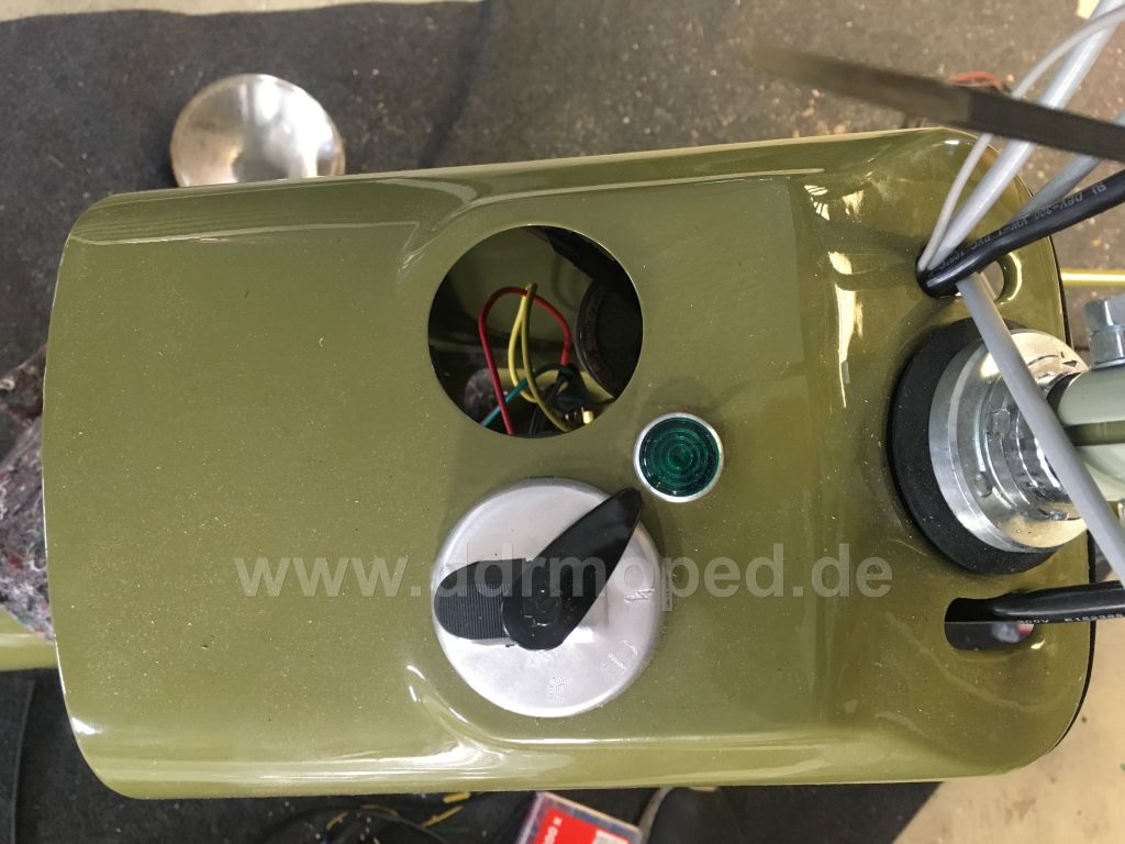

Hier mal ein kleiner Zwischenstand zum Habicht. Die Elektrik ist fertig und alles funktioniert. Nur die Grundplatte muss noch ran. Den original Tacho habe ich auf 0 km zurück gedreht und muss nur noch den Chrom Ring erneuern. Wem etwas auffällt was so nicht original war, den bitte ich es in die Kommentare zu schreiben.
Geschrieben am: 28.10.2019, 18:23
Das "grüne Auge" ist sicherlich ein Nachbau?
Ärgerlich sind auch die weißen Beschriftungen auf der schwarzen Kabelisolierung, das sieht halt blöd aus...

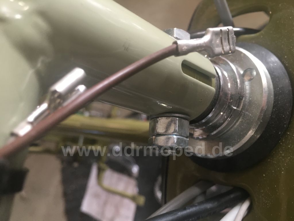

Deine Kontermutter an der Lenkerbefestigungsschraube ist zu dick, da ist original eine "normale" Mutter und eine flache Mutter zum Kontern.

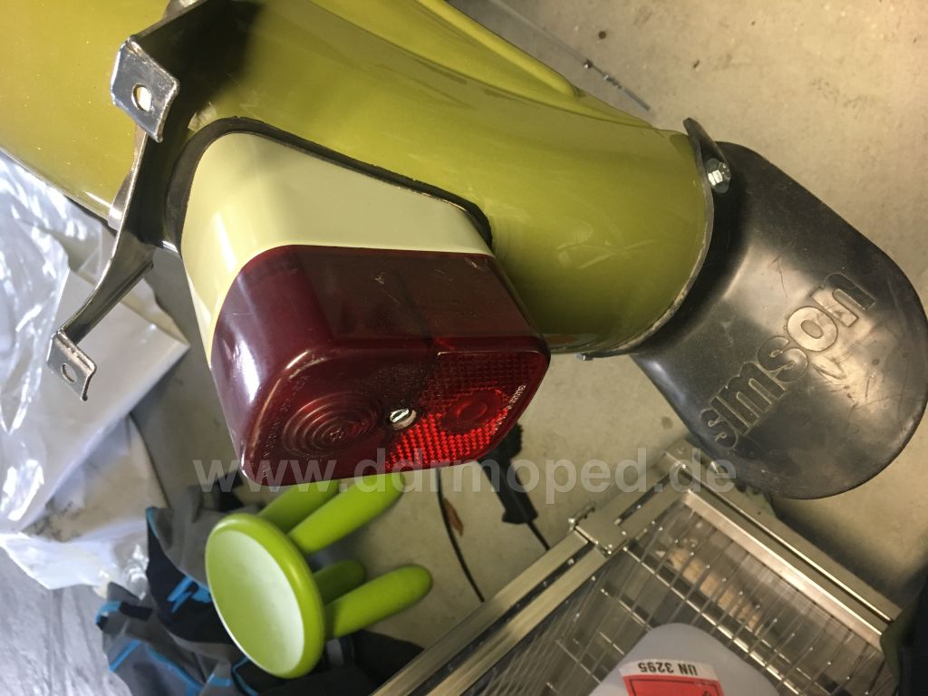

Rücklicht in Tundragrau umlackiert.

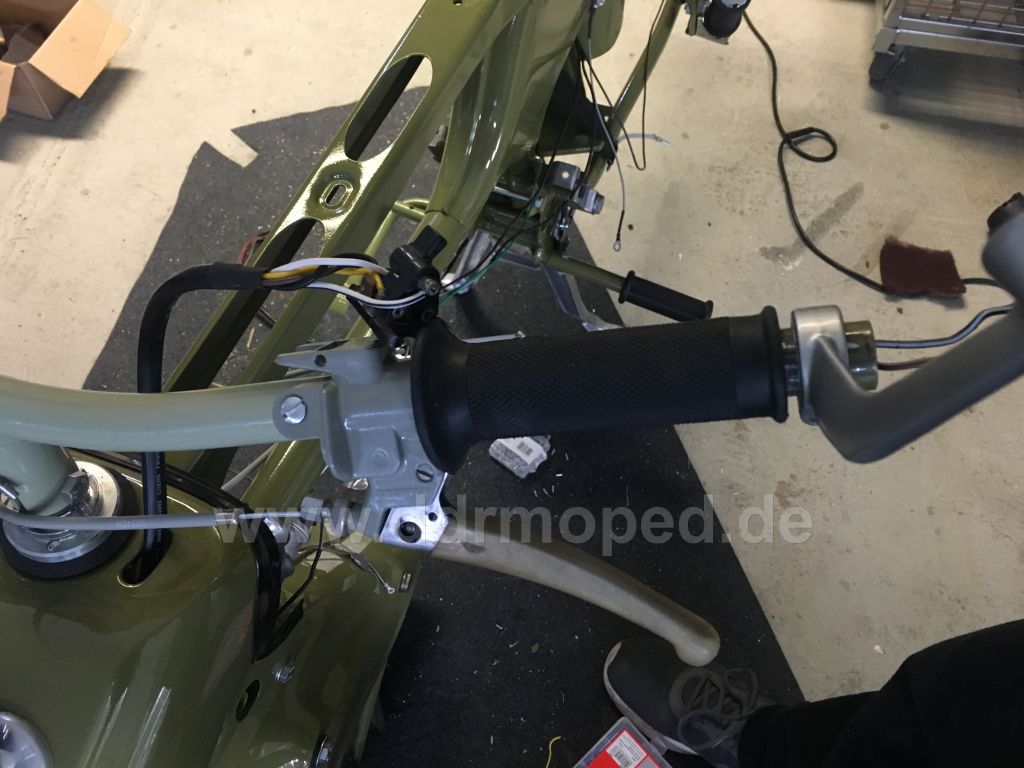

Lenker angefangen zu montieren

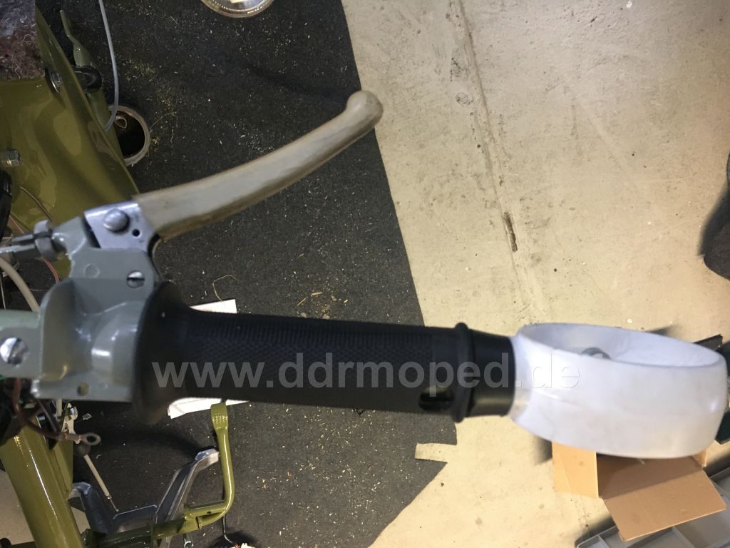

Rechte Seite

Danke für eure Kommentare. Andy, ja das Auge ist Nachbau, leider fehlte es und ich hatte auch keins mehr da. Sieht aber sehr gut aus wie ich finde. Was meinst du mit der Kontermutter, die vom S51? Hast du vielleicht ein Bild ?

QUOTE (M4King @ 28.10.2019, 19:33)
waren die beim Habicht nicht schwarz? Mir ist kein originaler bekannt, der tundragraue Rückleuchtengehäuse hätte.
M4King
Geschrieben am: 28.10.2019, 20:03
Beiträge: 66
Mitgliedsnummer.: 10796
Mitglied seit: 22.09.2019
QUOTE (Mafafe @ 28.10.2019, 19:18)
Hallo, im April 1973 war die Umstellung von Tundragrau auf schwarz. Der Rahmennummer nach ist der Habicht allerdings ein früher 73 er. Daher ist das so richtig smile.gif

QUOTE (Andi0105 @ 28.10.2019, 18:23)
Die grüne Abdeckung der Leerlaufkontrolleuchte gibt es auch als originaletreuen Nachbau ohne diese komischen Ringe.
Z.B. hier Kontrollleuchte grün Simson
Ne, nix S51.
Dein Lenker ist mittels einer M8 Schraube befestigt.
Du hast zum Kontern der 1. Mutter eine 2 "normale" Mutter genommen. Original war aber nur eine flache Kontermutter verbaut.
Desweiteren scheint mir deine Kupplungsamatur zu weit auf den Lenker geschoben.
Der Spiegel sollte bündig mit dem Lenker abschließen, dann der Gummi und die Amatur.
Bei Dir ist da zu viel Luft dazwischen.
Und, ja, Jörg, das Nachbauauge sieht merkwürdig aus mit den sich abzeichnenden Ringen...
Da wäre original oder originalgetreu besser gewesen.

Achso, ich dachte du meintest den Gabellaufring und die darüber liegende Kontermutter. Die Mutter besorge ich kein Ding.
Ja die Armatur werde ich erst richtig richten könnnen wenn ich die Lenkerabdeckung verbaue. So ist definitiv zu viel Luft. Ein neues originales Kontrollglas habe ich direkt bestellt. Das war mir garnicht bewusst ich dachte die gab es auch in dieser Ausführung.
