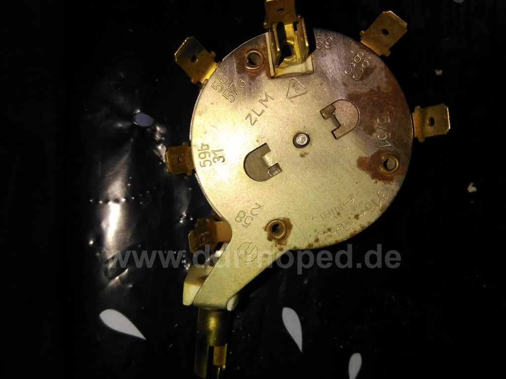

Hallo Simson Freund, ich lese deine und auch von den anderen hier alle Beiträge mit Freude. Was ich eigentlich nur sagen will ist, ich habe mir ein altes Zündschloss so wie du es hast auch besorgt. Und musste feststellen das es an den selben Stellen angerostet ist wie deins, daß muß doch irgendwo eine Schwachstelle sein. Ist das bei den anderen zufällig auch so?
An der Stelle scheint halt das Wasser sich seinen Weg zu suchen. Ist zwar unschön aber nicht zu vermeiden.

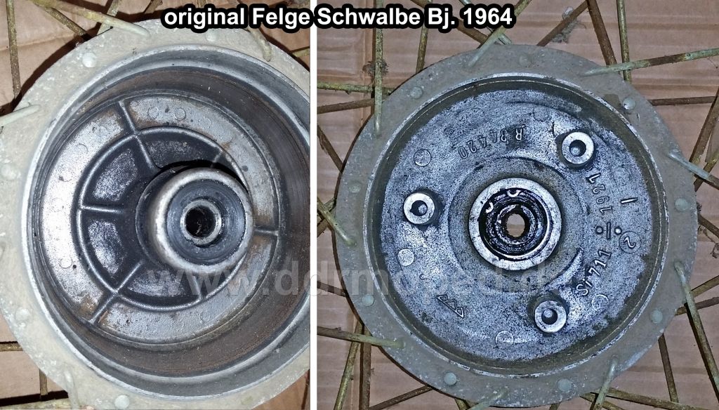

Hier mal noch Felge von 1964. Das Bild zeigt die unrestaurierte (hintere) Felge meiner Schwalbe.

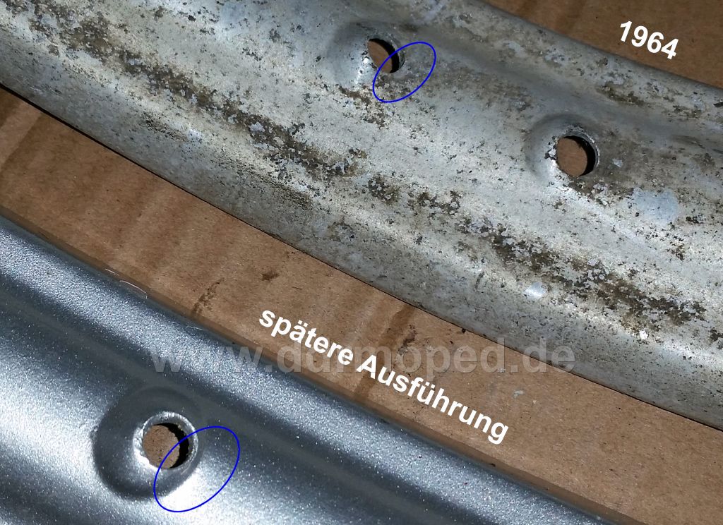

... und hier nochmal ein Vergleich der FelgenRINGE. Wenn man genau hinschaut sieht man die unterschiedliche Formung der Speichennippelsitze. Die Lochung war 1964 fast bündig zur Felgenoberfläche, später stehen die Dinger dann weiter ab.
Der oft angesprochene Unterschied in der Querschnittsform ist allerdings äußerst gering...

Meine persönliche Meinung zu dieser Felgenthematik ist übrigens, dass man es mit diesen Originalfelgen nicht übertreiben sollte. Selbst wenn man mit nem Haufen Aufwand welche mit den dargestellten Merkmalen findet, kann man nicht sicher sein, ob die wirklich von 1964 oder später sind; da müsste man selbst mit Simsonfreunden jedes mal drüber diskutieren. Ich sage euch eins: es ist viel wichtiger dass der Rundlauf gut ist und die Felge möglichst keine Schläge im Horn hat! Es gibt nichts schlimmeres als ein mit viel Aufwand aufgebautes Moped, dass bei höheren Geschwindigkeiten pendelt und schlägt. Das macht den ganzen Fahrspaß zu nichte.

Kann man nicht auch die Felgen des KR50 benutzen? Bei meinem sehen die Felgen genauso aus wie von der 64er Schwalbe.

QUOTE (ddr-driver @ 10.01.2020, 12:29)
Ich würde ja sagen. Ich denke die ersten Felgen waren auch noch Restbestände vom KR50.

[Felgen waren auch noch Restbestände vom KR50.]
Exakt Jörg, scheint genau so gewesen zu sein, das ist auch meine bisherige Vermutung.
Natürlich ist es wurscht, ob man so eine Felge fährt oder nicht, gibt genügend 64er Schwalben, die es nicht mehr haben.
Es ist nur wieder ein kleines nettes Detail, was das besondere an der ersten Schwalbe ausmacht und was kaum beachtet wird. Das sieht man aber eher an den Flanken der Felge, die Nippelhöhe fällt nun wirklich Null auf. dry.gif
Deine Felgen und Naben sind aufgrund der Fotografien ganz korrekt, Fan thumbsup.gif .Haken wir das Thema hiermit ab!

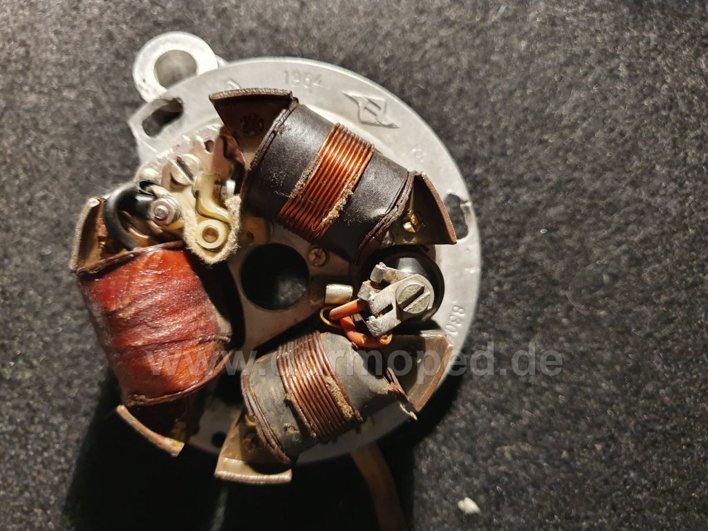

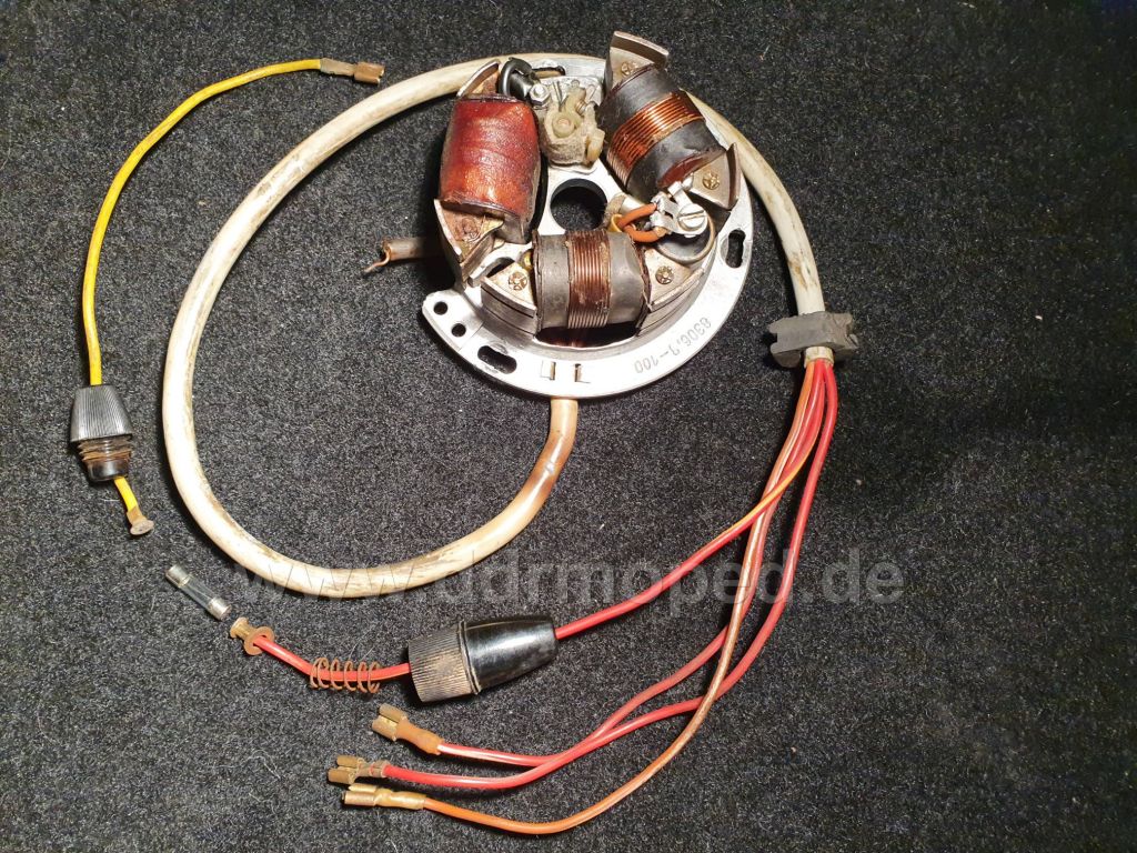

Hallo liebe Gemeinde,
weg von Auspuff und Felgen, hin zur Zündung
Ich habe Post bekommen.
Grundplatte: 8306.8-100, 1964
Polrad: 8306.8-010, 12/65 (1964 ist im Zulauf)
Aufgefallen ist mir, dass das gelb/rote Kabel mit einer extra Sicherung versehen wurde, kann sich jemand erklären warum? Von der Länge her würden nur Glassicherungen passen. Ändern oder lassen?
Vom sonstigen Zustand bin ich positiv überrascht. Habe die Grundplatte gründlich gereinigt und würde nur noch etwas den Schmierfilz benetzen.
Simson-Freund
Geschrieben am: 13.01.2020, 18:37
Beiträge: 203
Mitgliedsnummer.: 10579
Mitglied seit: 25.04.2019
Foto 2 Grundplatte
