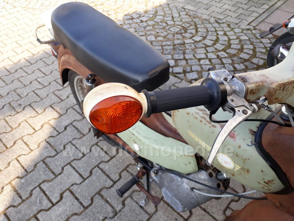

Auf diesen Foto sieht man schön den Glanzgrad, bei verschiedenem Lichteinfall

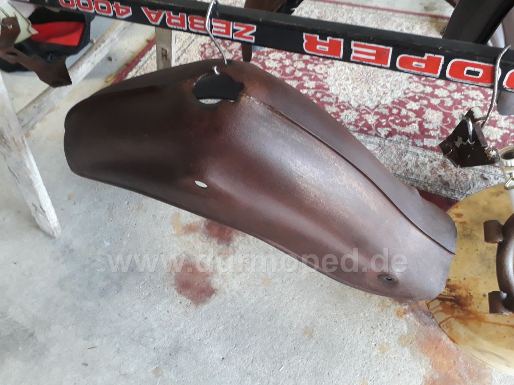

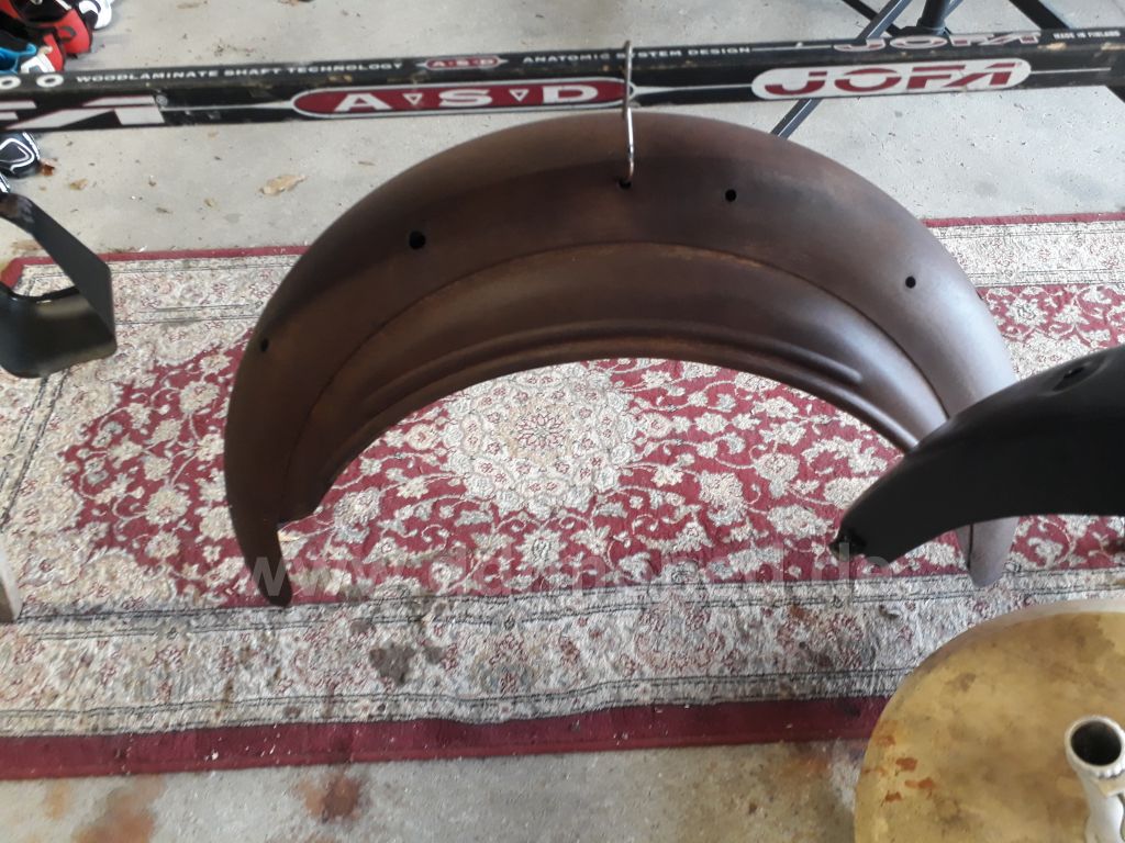

Hier noch der Kotflügel. Bei dem Bild sieht man schön die erzeugten und erhaltenen Farbunterschiede.
Leider ist das Licht bei mir in der Garage nicht so gut. Bessere Aufnahmen gibts dann vllt. noch, wenn das Fahrzeug mal komplett ist und draußen steht. Vllt. leih ich mir dann auch noch eine bessere Kamera.

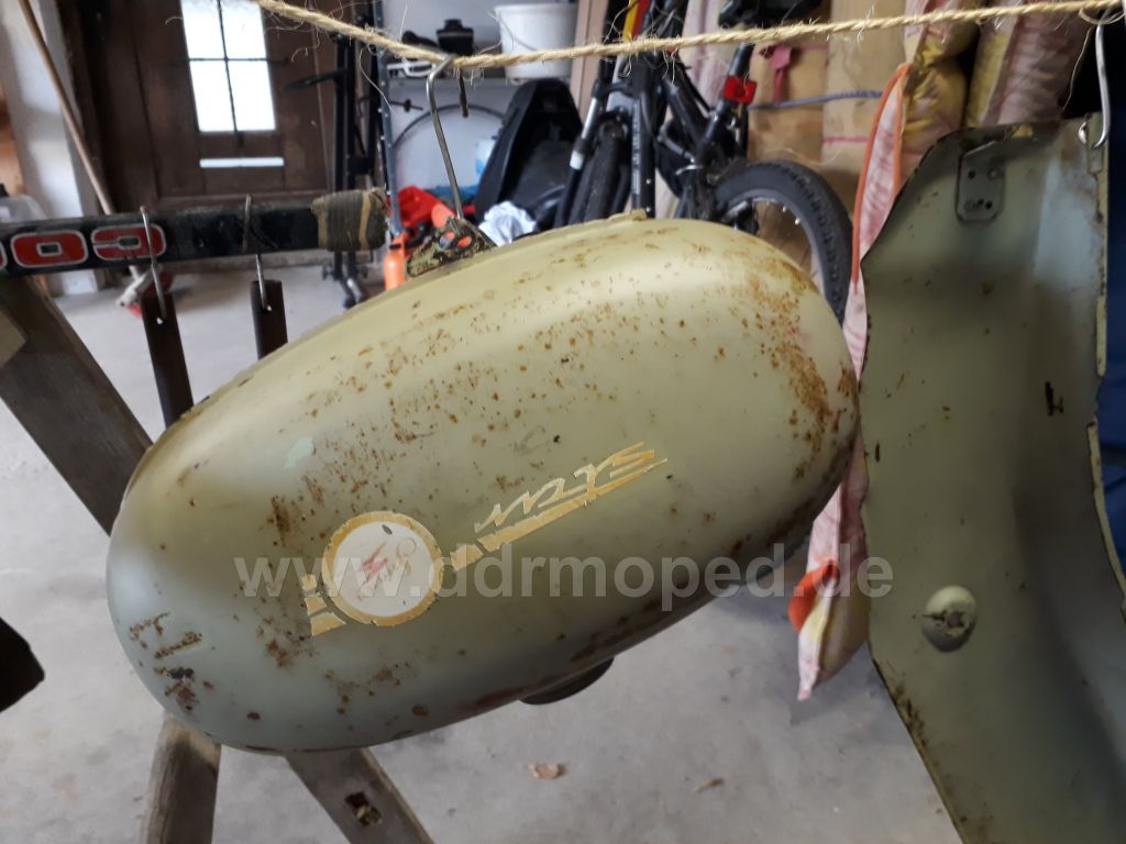

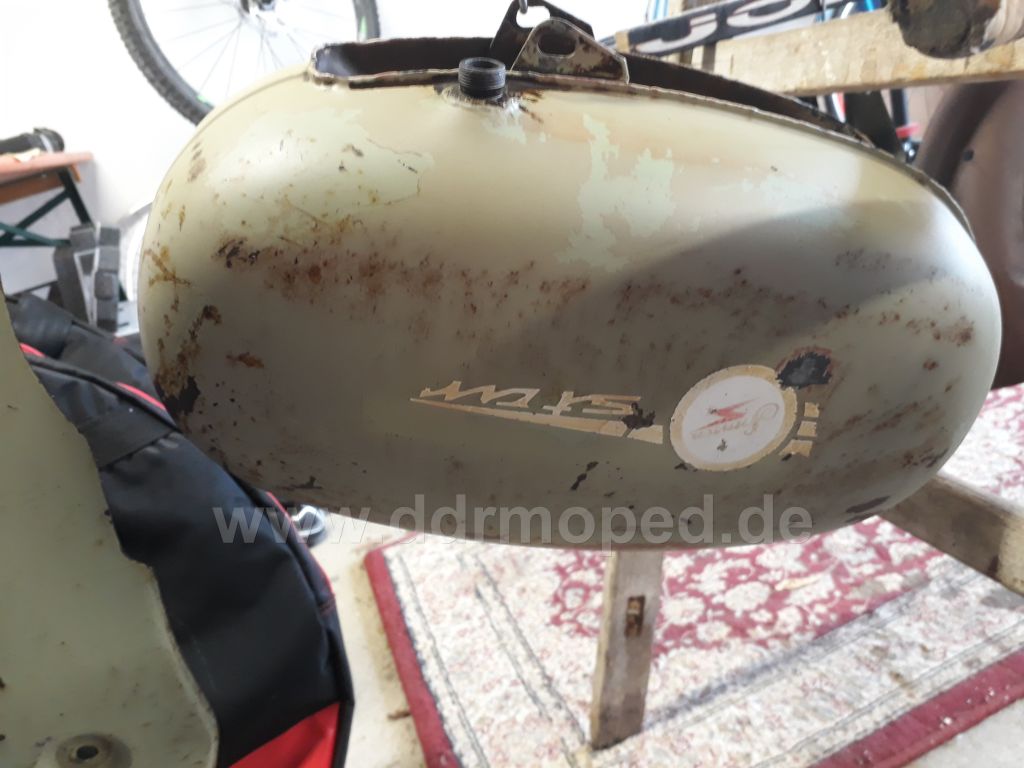

Der Tank, Lenkerabdeckung und Seitenblechen sollten so bleiben wie sie waren. Auf einigen der Teile war auch noch ein relativ schöner O-Lack mit Patina drauf. Der Tank wurde leider schonal überlackiert.
Hier habe ich mich entschieden einfach mit einem Benzinfesten 2K-Klarlack (ebenfalls matt) drüberzugehen.
Auf den ersten Bildern sieht man ja noch diese hässlichen Zierleisten. Diese kamen runter. Natürlich war an den Stellen der Lack weniger ausgeblichen. Ich entschied mich jetzt kurzerhand einen Aufkleber über diese stellen zu Kleben.
Da die neuen Aufkleber natürlich nicht ganz dazugepasst hätten, hab ich sie noch ein bisschen beareitet. Ich bin einfach ein paar mal mit Schleiffvlies drüber und habe dann mit einen Schraubenzieher vorsichtig rumgekratzt, vor allem an den Ecken.
Hier das Ergebnis. Wer mal den originalen Verschleiß kennt, sieht natürlich sofort, dass diese mit Absicht bearbeitet wurden. Jedoch immernoch 1000mal besser als die Zierleisten oder neuwertige Aufkleber.
Ob ich das so lasse weiß ich noch nicht. Vllt. überlege ich mir noch eine andere Lösung, aber die Saison bleibt das jetzt erstmal so. Über Vorschläge von euch bin ich an dieser Stelle sehr dankbar _clap_1.gif

Hier noch die andere Seite,
je nach Licht ist der Abdruck der alten Zierleiste noch deutlich zu erkennen wink.gif

ddr-driver
Geschrieben am: 10.03.2020, 18:23
Beiträge: 2867
Mitgliedsnummer.: 7174
Mitglied seit: 22.02.2014
Allerdings passen meiner Meinung nach die doch noch ganz gut lackierten beigen Teile nicht zu den total verrosteten Roten. Ich hätte noch rote Farbreste verteilt.
300TDTurbo
Geschrieben am: 11.03.2020, 07:18
Beiträge: 299
Mitgliedsnummer.: 10075
Mitglied seit: 04.06.2018
Ja, die Befürchtung habe ich aktuell auch. Aber jetzt schauen wir mal, wie das ganze zusammengebaut aussieht wink.gif
Am Tank geht nämlich auch schon gut Farbe ab, wie man vllt. auf den ersten Bildern sieht.

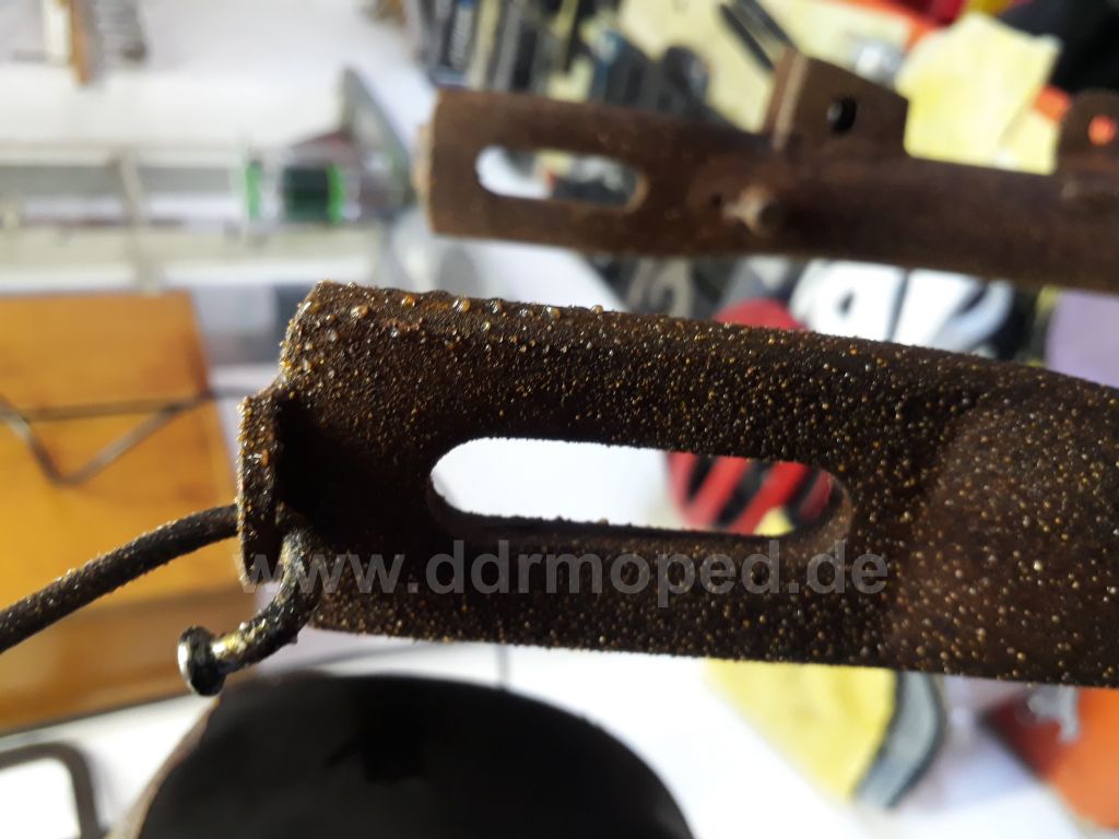

300TDTurbo
Geschrieben am: 11.03.2020, 18:52
Beiträge: 299
Es hat sich was ungewöhnliches getan. Und zwar sind inzwischen 48h vergangen, seitem ich den Klarlack aufgetragen. Nach 24h trockenzeit war noch alles normal. Aber jetzt hat sich auf den Teilen eine Flüssigkeit gebildet.
Sieht aus wie Kondenzwasser. Sieht das so aus, wenn sich der Klarlack nicht mit dem Owatrol verträgt? Ich habe das Wasser an einigen stellen abgewischt. Darunter hat sich der Rost nicht gelöst. Er sieht auch noch matt aus. Ziemlich komisch. Was sagt ihr dazu?

Freak
Geschrieben am: 12.03.2020, 10:02
Beiträge: 585
Mitgliedsnummer.: 7079
Mitglied seit: 15.01.2014
So wie es ausschaut hast du das ja auch an dem Haken wo du die Schwinge aufgehangen hast. Wenn du den Haken nicht mit Owatrol eingejaucht hast habe ich folgende Vermutung.
Deine Garage und Teile sind relativ kalt, jetzt kam durch den Witterungsumschwung warme und feuchte Luft in die Halle und hat sich auf den Teilen niedergeschlagen.
Mfg Philipp alias Freak
---->Aktuelle Teilegesuche<----
Kniebleche ES 250/2
EHR / VDO 20" Tachoantrieb
ETZ Tacho & DZM mit Plastenadel (Beispielfoto)
Tacho für 64er Star (Wie KR 50nur mit 70er Skala) Beispielfoto
wer was hat, bitte per PN melden.
300TDTurbo
Geschrieben am: 12.03.2020, 10:12
Beiträge: 299
QUOTE (Freak @ 12.03.2020, 10:02)
Ich habe das Owatrol mit der Spraydose lackiert. D. h. der Hacken hatt die ganze Kur mitgemacht.
Ich hatte auch schon eine ähnliche Vermutung, aber andere Teile wie der Tank oder die Seitenbleche, die da ebenfalls hängen oder auch andere Teile in der Garage sind trocken. _uhm.gif

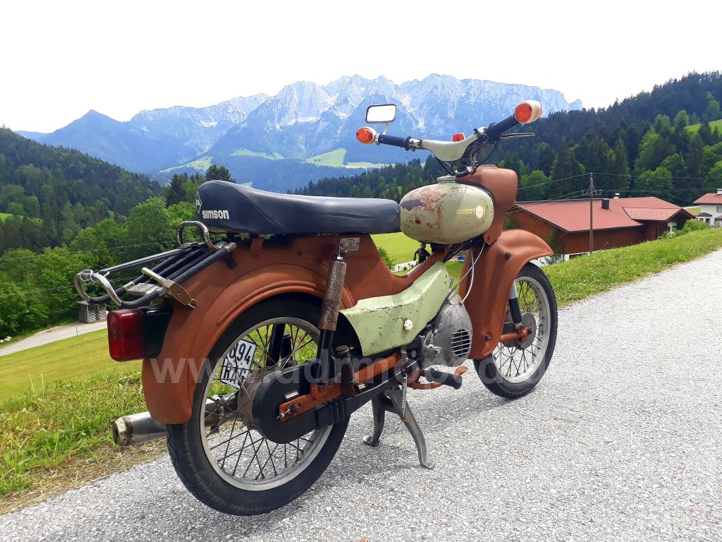

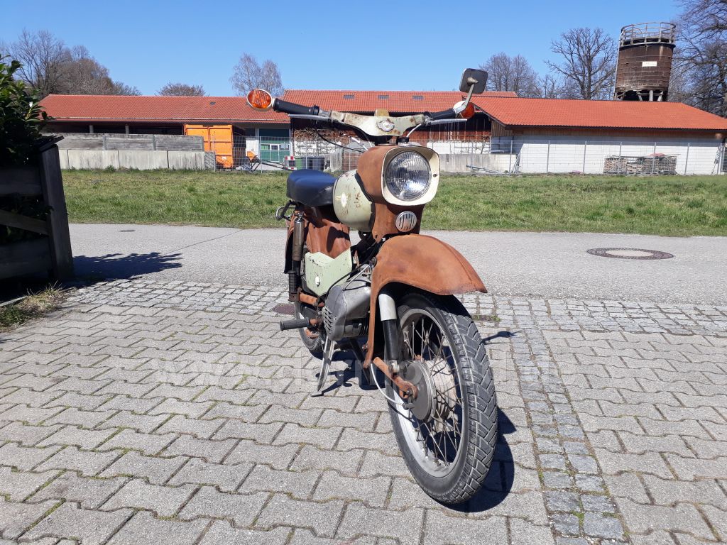

So nun wars ja länger mal wieder still um mein Projekt, doch nun gibts mal ein Update von mir.
Ich fang jetzt einfach mal an. Der gute Vogel ist jetzt fertig zusammengebaut und hat sich auch schon gute 1300km bewährt. Man kann also sagen, die DDR-Barikit-Zylindergarnitur ist jetzt gut eingefahen. Der Vogel läuft laut GPS-Messung gute 62 auf gerader Strecke. Da kann ich als 115kg-Fahrer wirklich zufrieden sein denke ich. Das Standgas ist einfach nur top und die Vibrationen in den Fußrasten habe ich mich auch schon gewöhnt.
Ich finde von der Optik ist er echt schön geworden. Was ich bis jetzt gesehen habe gibts auch relativ wenig Rat-Look - Originallook Kombinationen. Meistens werden die Ratten ja noch extremst tiefer gelegen oder die Blechteile noch abgeflext usw., ihr kennt das ja.

ddr-driver
Geschrieben am: 06.07.2020, 11:29
Beiträge: 2867
Ich kann mich nur irgendwie nicht mit diesen VeeRubber Reifen anfreunden, meiner Meinung nach müssen da K30 drauf. ph34r.gif
Den Aufbockgriff auf dem Gepäckträger würde ich abbauen, so herum montiert kann es passieren, dass die vorderen Gepäckträgerhalter einreißen, da diese eine Belastung von dieser Seite nicht gewohnt sind.
Baue Dir doch einen seitlichen Aufbockgriff an, falls nicht schon vorhanden.

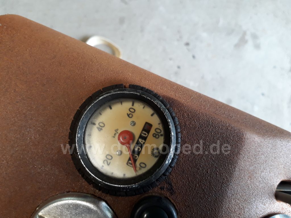

Als nächstes habe ich mir einen gebrauchten Tacho angeschafft, weil der originale verbaute leider die Geschwindigkeit nicht mehr richtig anzeigte. Außerdem war die Feder, die die Nadel zurückdrücken sollte, und wahrscheinlich auch eine gewisse dämpfende Funktion übernimmt, sehr lahm. Die Nadel ging oft nicht auf 0 zurück. Außerdem zitterte sie extremst, trotz neuem Tachoantrieb und neuer, gut geölter, Welle (habe sogar 2 Stück probiert). Der alte hatte gute 17.000 km drauf stehen und zeigte im Bohrmaschinentest gute 8 km/h zu viel an. Als Referenz diente der Tacho meiner S51, der in der GPS-Messung ziemlich gut abschnitt (ca. 1-2 km/h unterschied).
Der "neue" Tacho hat jetzt um die 8.000 km auf der Uhr stehen. Im Bohrmaschinentest hatte er eine Abweichung von ca. 4km/h (GPS-Messung steht noch aus). Die Nadel fällt schön auf 0 zurück und er zittert so gut wie gar nicht. So gefällt mir das. Ich finde er passt auch wunderschön zum Gesamtkonzept.
