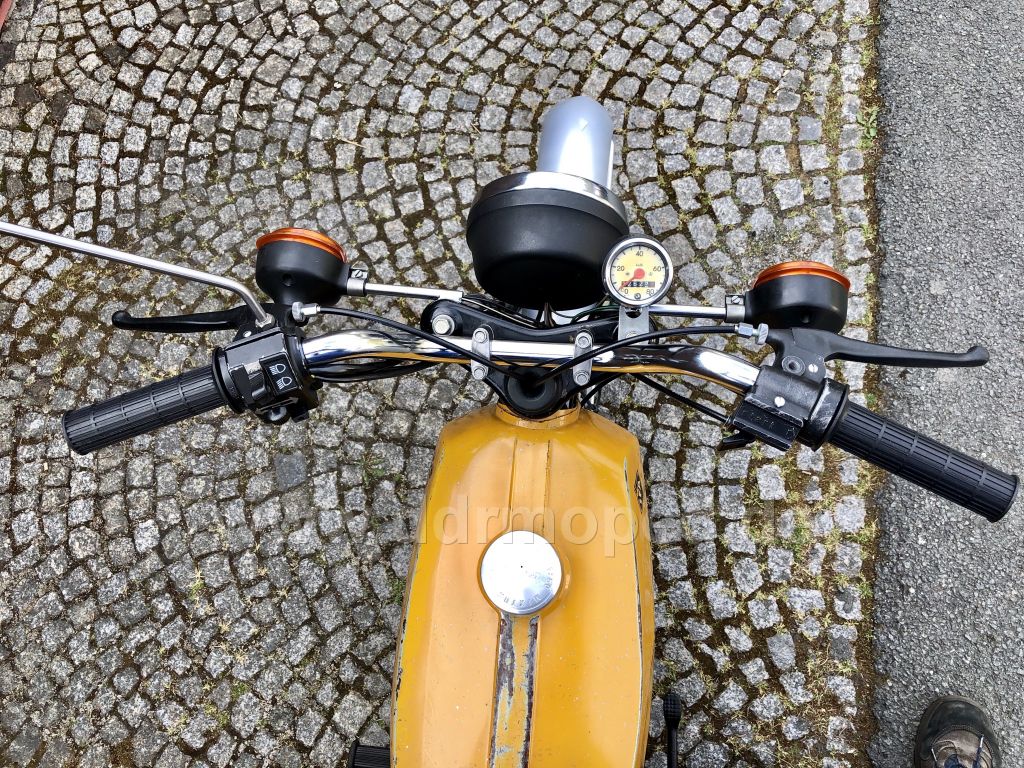

So sieht das jetzt mal aus.
Wo habe ich Fehler gemacht?
Was noch ist:
-Enduro Kickstarter ist wieder dran, komme mit dem anderen nicht klar. rolleyes.gif
-Schwalbe Gummies unter der Sitzbank.
-Sitzbankblech ist leider schwarz.
-Der Tank ist eine verbeulte Gieskanne.
-Beim Tachohalter bin ich mir unsicher. Hab den von der S51 genommen, hab auch noch so einen wie von der S50B.
Beim Blinkerhalter hinten hab ich ins Klo gegriffen. Wie muss der aussehen? Hab einen Neuen für die S51 gekauft, geht natürlich nicht. Hab den jetzt erstmal abgeschnitten, dass der rein geht.

Der Tachohalter vom S50 muss noch dran, ich habe seit einer Woche eine 82iger S51 in der mache die hatte auch noch die S50 Tachohalter, das dürfte wohl ca. 83 mit geändert worden sein.
Dein Kombischalter Gehäuse ist das falsche die Symbolik war anders wink.gif.
Ansosnten siehts doch sehr gut was draus geworden ist smile.gif.

Wenn vielleicht noch jemand ein Foto vom Schalter und Blinkerhalter hinten hätte?
Wenn noch irgendwo ein schöner Tank liegt ... ich würde den mit Stolz und Würde ausfahren! wink.gif

So sieht das Schaltergehäuse aus wink.gif.

Oh, den hab ich an der 83er!
Ab wann haben die den umgestellt?
Rest der 83 ist schon modern, mit großen Tanklogo und großen Rücklicht.
Vielleicht könnte ich ja tauschen.

Der auf den Bild ist an meiner 86iger Comfort ich vermute das man den ggf. mit Einführung vom Sr50 geändert hat.

Blinkleuchtenhalter sieht so aus:
https://www.ost-moped.de/blinkleuchtenaufna...s150-ts250.html
Die Nase zwischen den beiden Rohren ist eigentlich nicht vorhanden.
Der Blinkleuchtenhalter der S51 passt nur mit Umbau.

OK, und das Teil muss dann noch verchromt sein?!

Super Moped! Habe auch erst kürzlich ein Saharabraunes 82er B für meine Freundin fertiggestellt. thumbsup.gif
Das hintere Schutzblech passt nicht, da gehört 1980 noch das längere vom S50 dran.
Der Blinkerhalter war m.W.n. verzinkt.

Das Schutzblech war NOS, mit kleinen Lagerspuren. Ich kann mich ja auf die spätere Vereinheitlichung berufen. wink.gif
S50 Schutzblech hab ich noch mit akzeptablen Lack. Da hat nur einer von Schief nach Quer die Kennzeichenlöcher gebohrt. Damit konnte ich nicht leben.

Der Tank ist doch super und stimmig zum Fahrzeug.
