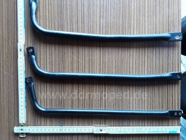

Danach habe ich mal die verschiedenen Auspuffhalterungen zum Vergleich nebeneinander gelegt. Verbaut war die ganz rechte auf dem Bild. Von der Länge her sind sie eigentlich relativ gleich.
Dann hierzu nochmal meine Frage: Passt die ganz rechte Strebe oder gehört da eigentlich eine ganz andere ran? Irgendwie sehen sie ein bisschen zu weit gebogen aus. _uhm.gif

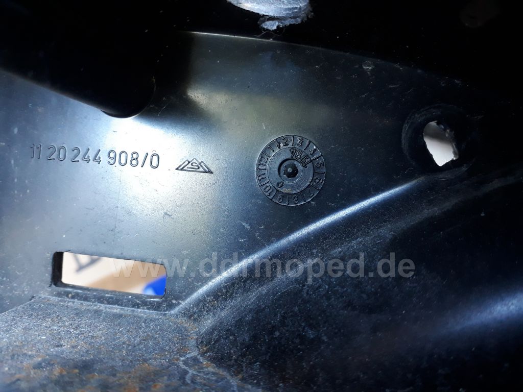

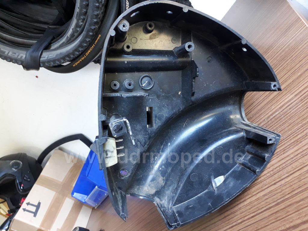

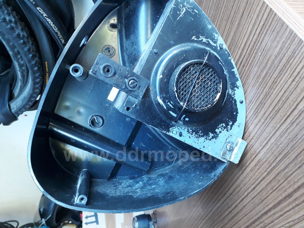

Als nächstes habe ich mal meinen Ersatzherzkasten aus dem Keller geholt.
Der was aktuell dran verbaut ist, ist aus dem Jahr 75, laut Produktionsstempel, außerdem sind schon einige Gewinde tot, daher würde ich ihn auch gern tauschen.
Der "Ersatzherzkasten" war anscheindend der originale. Dieser passt sowohl vom Produktionsstempel, als auch von der Teilenummer her. Mehr Infos zu den verschiedenen Herzkästen gibts hier .
Leider ist dieser mal zerstört worden, weil einer meiner Vorgängen irgendeinen Zusatzschalter haben wollte, daher kann ich diesen leider auch nicht verwenden. sad.gif

ddr-driver
Geschrieben am: 26.08.2020, 17:35
Beiträge: 2867
Mitgliedsnummer.: 7174
Mitglied seit: 22.02.2014
Kein Problem Max, immer wieder gern.
Also aufgrund der Bildposition beschreib ich das mal von oben nach unten. laugh.gif
Oben ist eine S51 Strebe zusehen
Mittig eine vom S50
Unten ist eine verbogene S50 Strebe würde ich meinen, da wollte wohl jemand mal aus einer S50 eine S51 Strebe machen.
Die obere wäre also die richtige.
Zum Herzkasten sei soviel gesagt: Ausgenuddelte Löcher kann man ganz simpel mit etwas weicher Plaste füllen, ich persönlich nehm da immer kleine Stückchen vom WD40 Sprühhalm. Dann die Spax wieder rein und die wird auch wieder fest. wink.gif

Also lässt sich sagen, dass die Auspuffhaltestreben von der S51 so ziemlich rechtwinkelig gebogen sind, während die von der S50 einen etwas größeren Winkel haben. Wunderbar, genau sowas will ich wissen thumbsup.gif Leider habe ich zu dem Thema noch keinen passenden Beitrag gefunden.
OK, dann war also die richtige verbaut (weil bei meinem Bild oben, gleich rechts ist tongue.gif )
Zu der Sache mit dem Herzkasten.
Der Tipp mit dem Plaste ist gut, danke dir dafür. So weit hab ich garnicht gedacht. Jedoch weiss ich nicht, ob die Löcher nicht schon zu fertig sind, irgendwann ist ja da sicher auch Schluss hmm.gif
Geplant ist eh erstmal, dass ich den dran lasse, der aktuell verbaut ist (von '75 oder so), bis mal ein guter "neuerer" eintrudelt. Mal sehen, was die Teilemärkte so hergeben. Bis dahin sammle ich mal die WD-40 Sprühhalme biggrin.gif
