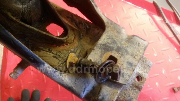

Habe nun das Moped skelettiert und bin grad dabei die Streben für die Beifahrer Fußrasten zu richten da sie Volkommen verdreht wahren.
An der Motorauflage am Rahmen hab ich leider einen Riss festgestellt der aber denk ich mal schweißbar ist.
