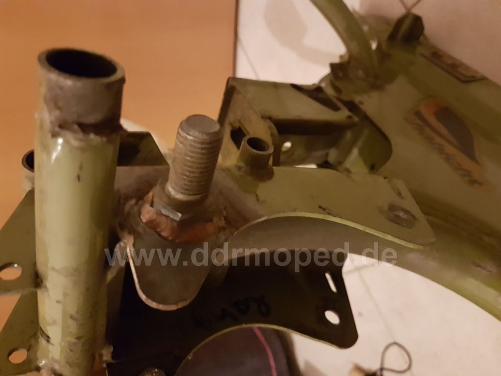

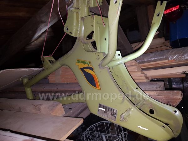

haben einen Dachbodenfund von einem Habichtrahmen.
Leider sind die Fußrasten defekt was aber kein Problem sein sollte.
Stutzig machen mir die Veränderungen am Rahmen mit einer angeschweissten
Schraube.
Lohnt es sich da Mühe den Habicht wieder zum Leben zu erwecken?
Einige Teile habe ich ja noch da um ihn wieder aufbauen zu können.
LG Dev500

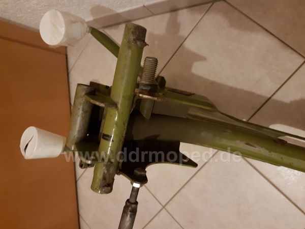

Bild Rahmen.

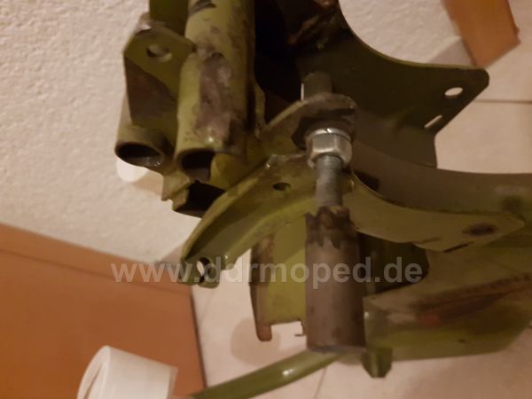

Weiter gehts...

Geschrieben am: 14.11.2020, 19:26
Hallo.
Da hat mal jmd versucht, die Fußrasten auf eigenwillige Art zu "reparieren".
Machbar ist das alles, noch dazu hat der Rahmen ja noch sehr schönen Originallack!
Wäre schade drum...
Mfg Andi
Geschrieben am: 17.11.2020, 10:42
Beiträge: 15648
Wenn möglich originalen Neuaufbau starten. Der Rahmen hat eine sehr gute Substanz.
Die Fußrastenträger muss erneuert werden und die beiden Schrauben müssen weg, die gehören da nicht hin.

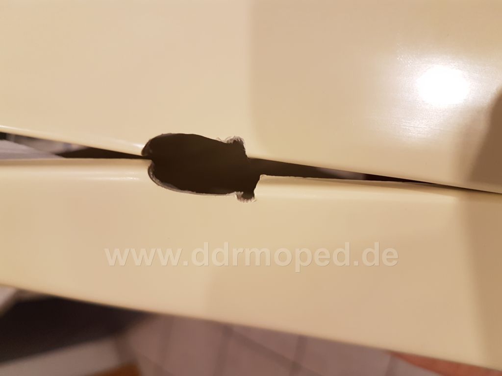

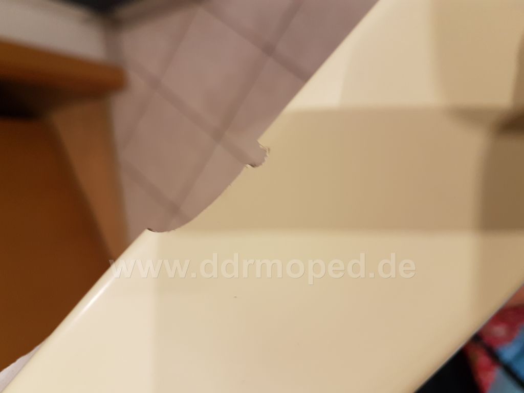

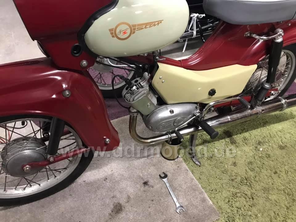

Habe jetzt zwei Seitenbleche in GFK gesehen.
Ist das normal das die so Einschnitte auch in original hatten??

Geschrieben am: 29.11.2020, 12:27
Beiträge: 15648
QUOTE (dev500 @ 29.11.2020, 12:00)
Also ich halte nichts von dem GFK Zeugs.
Die Seitenbleche können aus GFK garnicht so aussehen wie die originalen aus Blech.
Vereinskollege hat die auf dem Star.....bis auf die Farbe finde ich da garnicht soooo schlecht.

ddr-driver
Geschrieben am: 30.11.2020, 12:51
Beiträge: 2867
Mitgliedsnummer.: 7174
Mitglied seit: 22.02.2014
Ich find die Nachbauten sehen gut aus, zumindest auf Deinem Bild. thumbsup.gif
So eine große Aussparung war da original nicht, siehe hier im Bild: https://www.ddrmoped.de/forum/index.php?showtopic=5892
