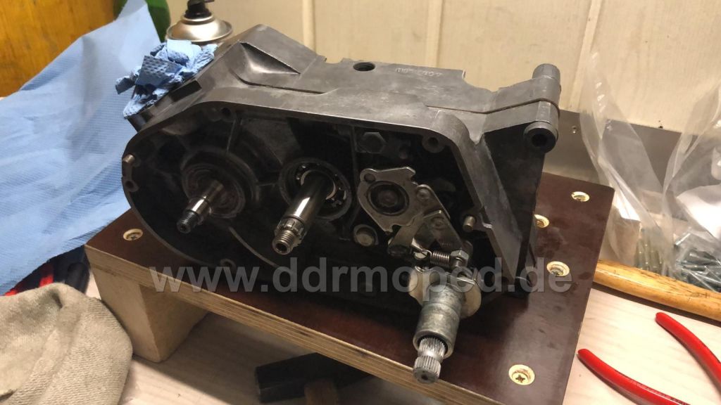

Auch hier wurde was getan, es gibt nur ein Bild, dieser Motor ist der austausch Motor fürs alltags Moped, um an den richtigen zu kommen. wink.gif
Grüße Robert

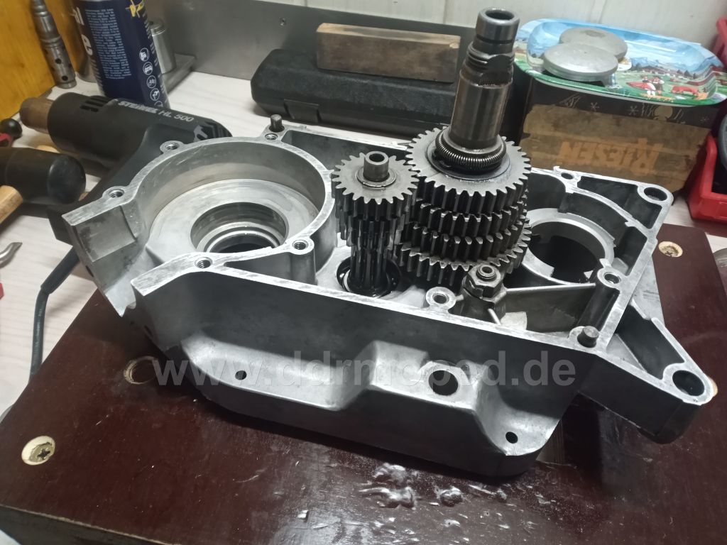

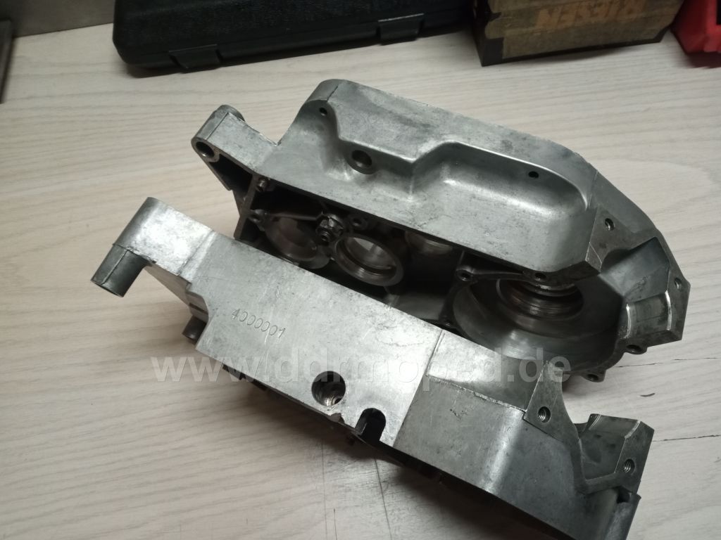

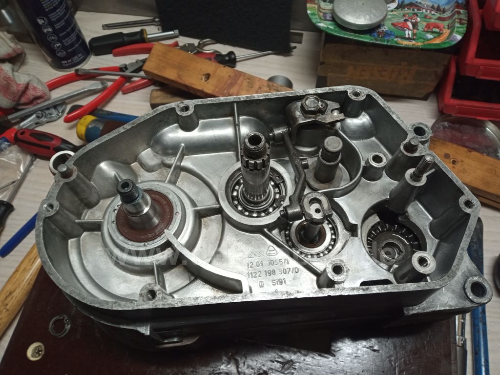

Endlich war es soweit, der passende Motor konnte in die Hand genommen werden biggrin.gif
Grüße Robert

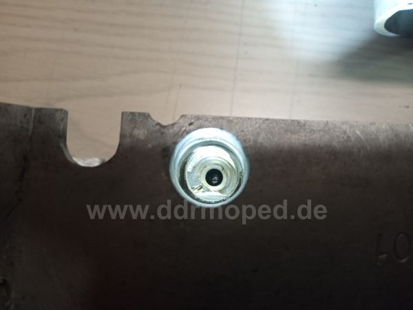

Beim ausbau des Kupplungshebels ist uns aufgefallen das die kleine schwarze Kunststoffhülse fehlt _uhm.gif
Hier sieht man warum, ist nicht auf die benötigte größe aufgebohrt...ob das nun Vorserie ist oder ein Fertigungsfehler, weiß ich nicht...
Grüße Robert

Geschrieben am: 13.04.2021, 19:26
QUOTE (Bockwurst-mit-Senf @ 13.04.2021, 19:43)
Ist das die originale Motornummer?
Mfg Andi
