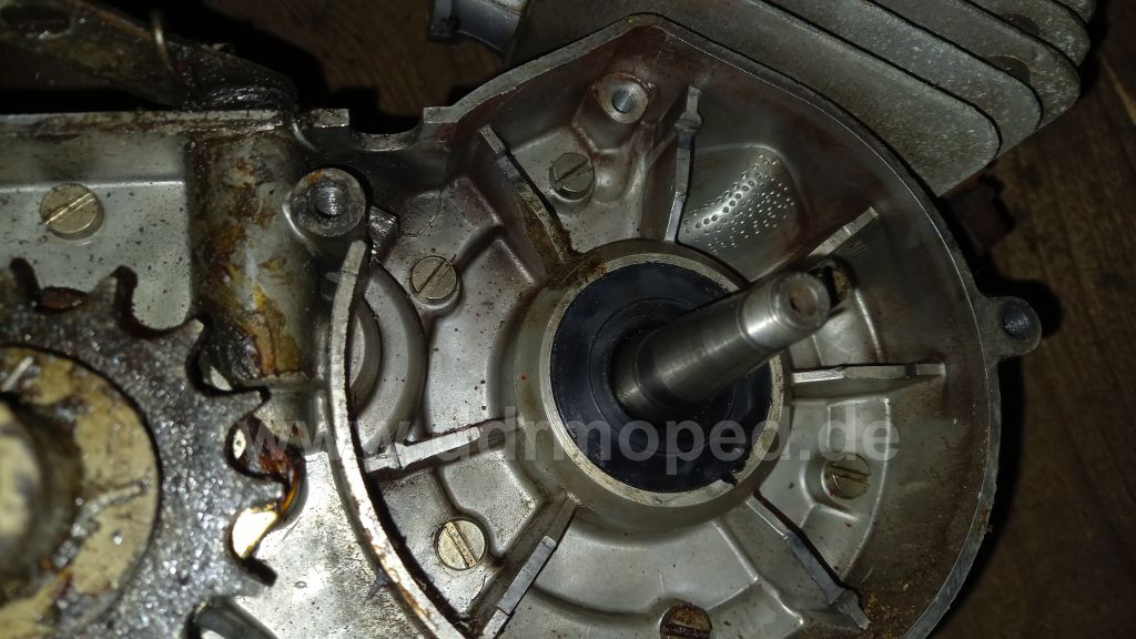

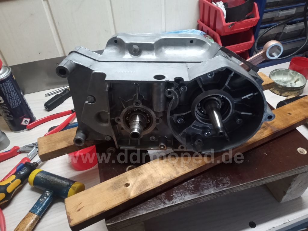

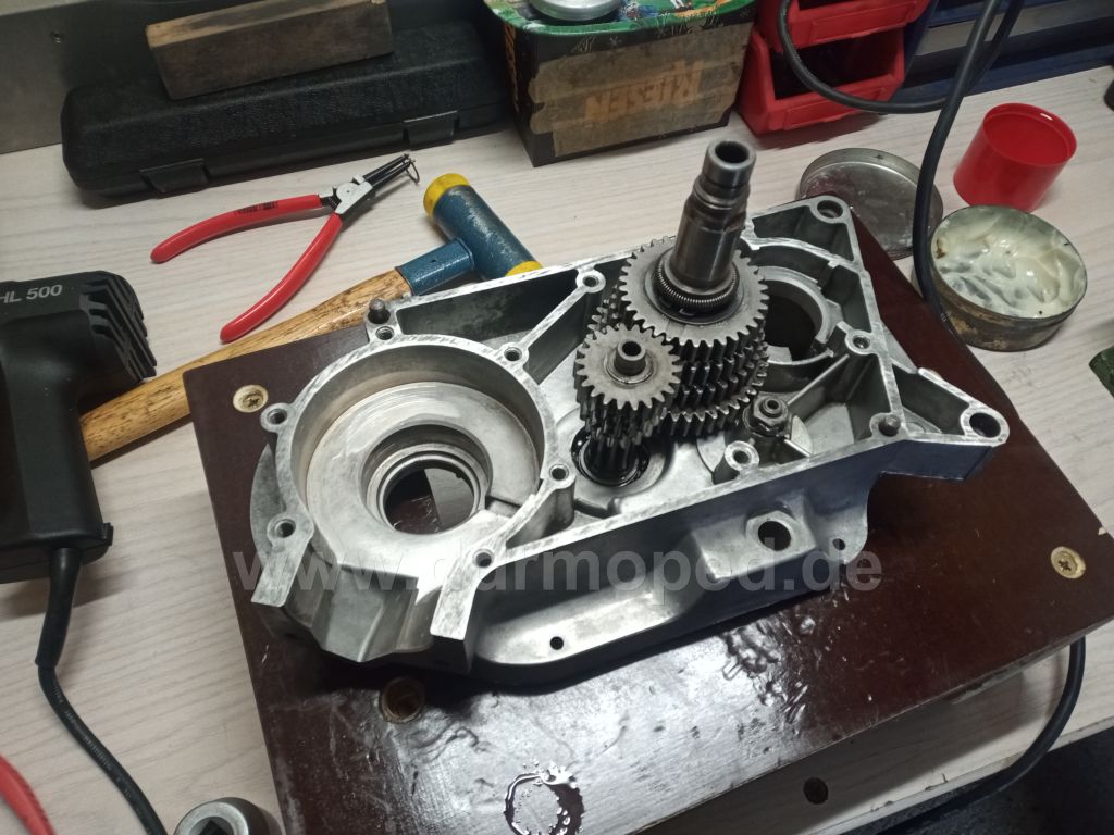

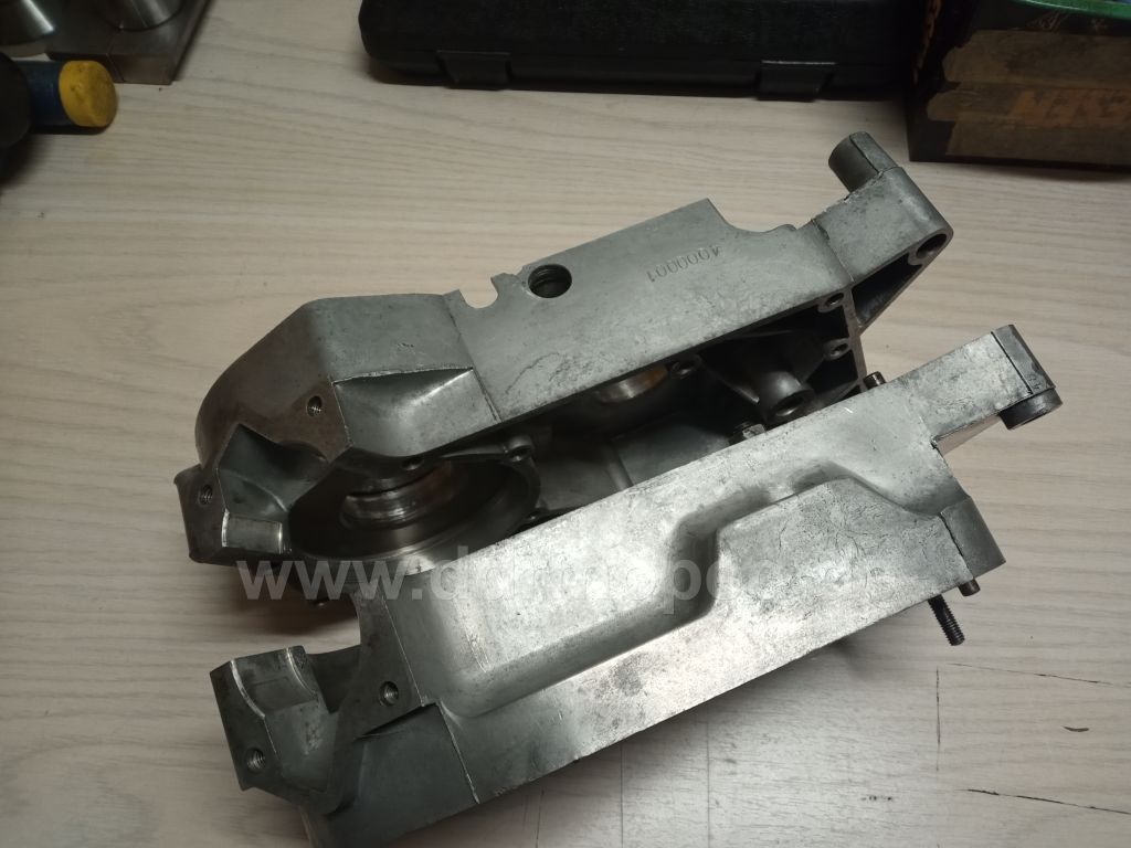

Also bis auf die Geschichte beim Kupplungshebel ist uns nichts relevantes aufgefallen.
Hier noch paar Bilder, vieleicht sieht jemand was:
Grüße Robert

Bockwurst-mit-Senf
Geschrieben am: 14.04.2021, 18:00
Beiträge: 880
Mitgliedsnummer.: 8514
Mitglied seit: 26.10.2015
Grüße Robert

Bockwurst-mit-Senf
Geschrieben am: 14.04.2021, 18:02
Beiträge: 880
Grüße Robert

Bockwurst-mit-Senf
Geschrieben am: 14.04.2021, 18:06
Beiträge: 880
So, mehr Bilder habe ich nicht gemacht.

Mega mega mega.
Auch die Motornummer!
Erst war ich skeptisch, da die Position der Nummer nicht zu späteren passt und auch nicht akkurat gerade geschlagen ist.
Auch war der erste Motor M500 in einer Schwalbe verbaut, was wiederum nicgt passen würde, wenn...
Ich weiss nicht ob die Schwalbemotoren auch mit 4 beginnen, oder ob die 4 als erste Zahl für die s51 reserviert war...
Dafür spricht :
Aber die Zahlenform entspricht auf jeden Fall dem Original.
Jetzt kann ich das anhand eines Bildes, eines Motors (Funktionsmuster) wiederlegen, das das passt, denn er wurde genau an der Stelle gestempelt wie deiner, mit M... /FU...
Fazit ich habe mich selbst überzeugt, ich denke es passt und er ist der erste Serienmotor M500 in einer s51.
stay tuned - mfg m@ngo
m@ngo
Geschrieben am: 14.04.2021, 20:59
Beiträge: 1457
Mitgliedsnummer.: 7560
Mitglied seit: 05.08.2014
Oder doch der zweite?
Wieso?
