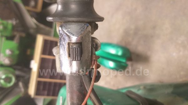

Thema Blinkerschalter:
kann es sein das der hier auch der 64er ist? Er ist zwar grösser als der Lichtschalter. Aber er hat 5 Rillen, meine Vergleichsstücke die ich an den andern Möppis hier habe, haben alle wesentlich mehr Rillen an dem Plastestück.

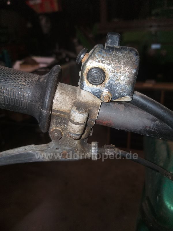

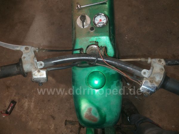

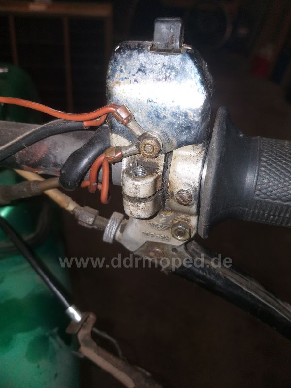

Thema Lenkerarmaturen:
Ich habe Thommys Beitrag studiert, aber komme mit den Lenkerarmaturen nicht weiter.
Habe ich hier orig. 64er oder spätere?

Rechte Seite von unten

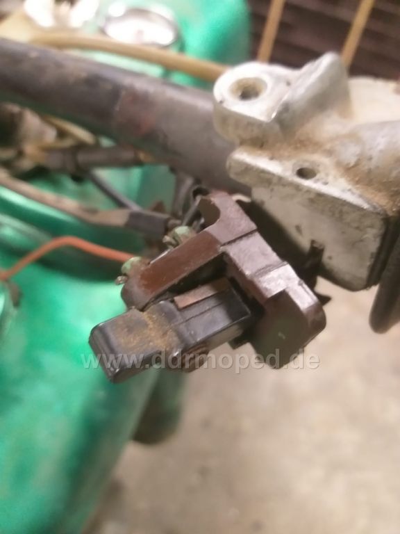

linke Seite unten

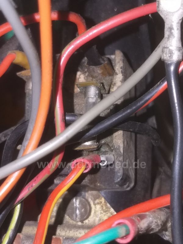

Ist der Sicherungshalter orig.? Hoffentlich kann man es erkennen

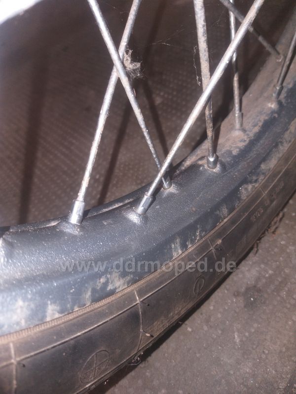

Und erstmal zum Schluss:
Sind das 64er Alufelgen? Magnet sagt das es keine Stahlfelgen Sind.
Die Naben sind aber definitiv die "vor 68er" Variante.

Die Frage mit dem Blinkerschalter konnte mir leider auch niemand so richtig beantworten. An meinem Star war aber der Selbe, wie auf dem Foto. Also muss diese Ausführung dann wohl 1964 sein.!?
Lenkerarmaturen sehen richtig aus, sieht man aber ganz genau, wenn man die Chromkappen mal abschraubt. wink.gif Bilder

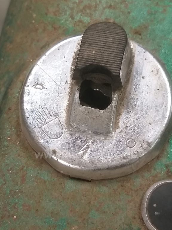

Ist die Zündschlossabdeckung beim Star die Gleiche, wie bei der 64er Schwalbe mit der "anderen" Symbolik ?

@thommy - vielen Dank für das beantworten. Die Lenkerarmaturen passen auch zum Baujahr, habe mal unter die Schalter geschaut.
Zum Thema Schalter stell ich jetzt mal die These auf: Die Schalter die ich am Star dran habe sind auch orig. 64.
Weil:
Der Lichtschalter hat 3 Rillen und der Blinkerschalter hat 5 Rillen auf dem Griffstück. Ebenso ist der Blinkerschalter ein klein wenig grösser als der Lichtschalter. Die Griffstücke sind ebenfalls abgerundeter.
Gestützt wird diese These dadurch das an meiner 64er Schwalbe (5000er Rahmennummer, auch noch ein relativ frühes Modell) die selbe Schalterrei verbaut ist.
Bei allen anderen jüngeren Vergleichsmöppis haben die Schalter wesentlich mehr Rillen. Die Rillenanzahl ist auf beiden Schalter gleich und die Größe unterscheidet sich auch nicht mehr. Des Weiteren sind die Schalter bei den jüngeren Varianten in schwarz, diese hier sind aber in braun gehalten.
Wie lange jedoch diese Schalter Verwendung fanden kann ich nicht sagen.
Zu den Felgen habe ich noch nichts gefunden, kann mir jemand mehr sagen?

Kann ich dir gar nicht sagen - hier mal das verbaute. Da aber bereits ein neues Zündschloss mal reinkam vermute ich das die Blende auch schonmal getauscht worden sein könnte.

Die Felgen könnten original sein, mach mal bitte noch ein senkrechteres Bild, wo man die Rundungen besser erkennen kann.

Die Blende ist die richtige

Ich bestätige mal deine These.! Denn bei meiner Schwalbe und bei meinem Star sind genau die gleichen Schalter verbaut.! thumbsup.gif
