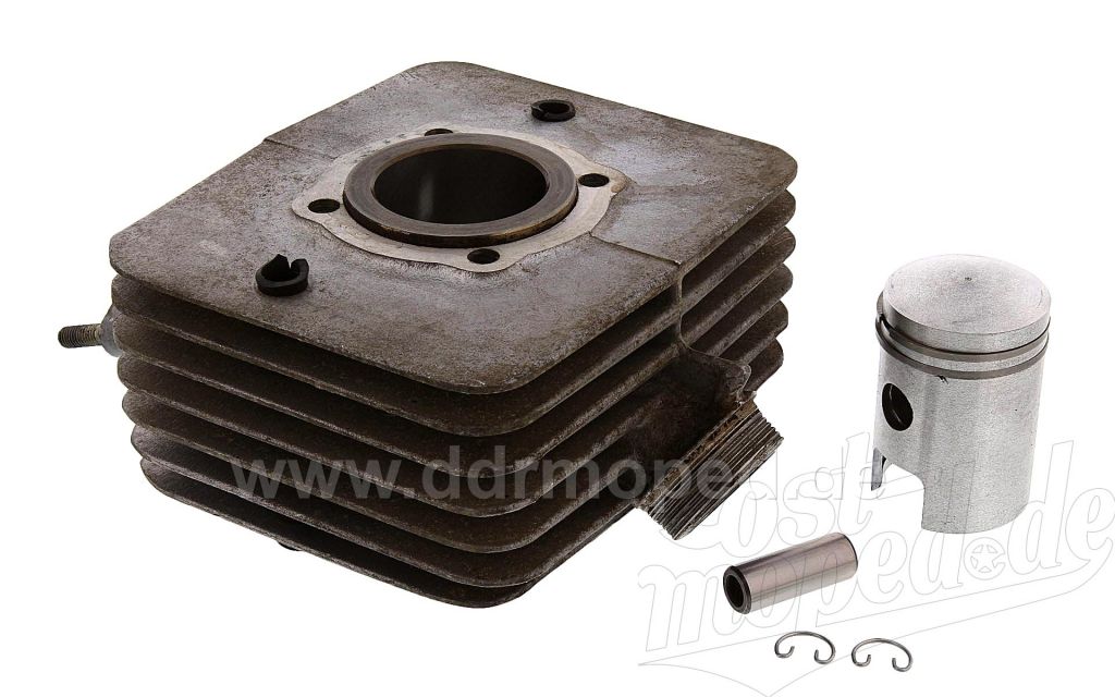

Was in dem regenerierten für ein Kolben drin ist steht nicht da. Sieht aber auch original für mich aus.

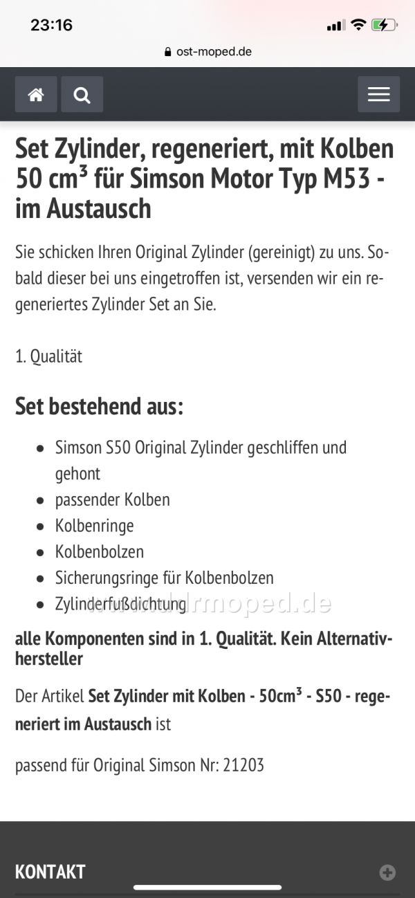

Ich lade mal ein Bild hoch
Gruß DIDI

Es steht in der Beschreibung, dass alle Komponenten 1. Qualität sind und keine Alternativhersteller verwendet werden. Ich vermute deshalb, dass originale Kolben verwendet werden.
Ich würde einfach nochmal direkt nachfragen, dann weiß man es sicher.
