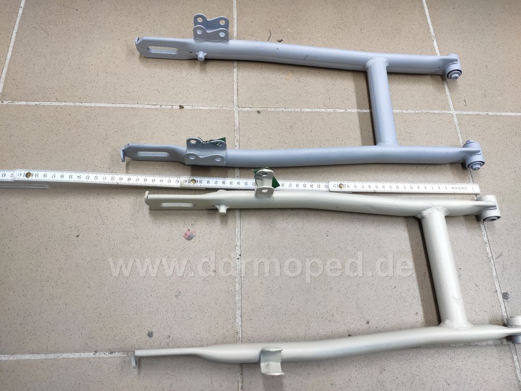

ich bin dabei, meine Sperber-Teile für das Lackieren vorzubereiten. Dabei stellt sich mir die Frage, welche ist die Richtige, und wozu gehört die andere? Kann mir das bitte jemand beantworten?

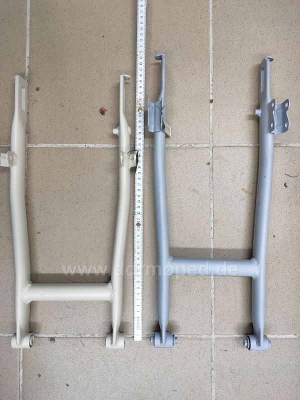

Bild 2

Oben Schwalbe unten Sperber/Habicht.

Alles klar.
