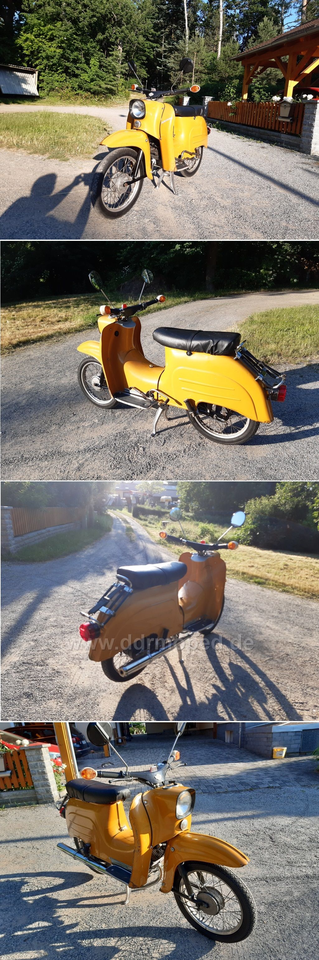

Hier gibt es auch Neuigkeiten. Seit letzter Woche ist die Schwalbe soweit fertig. Vorgestern war der TÜV-Mann da, hat seine Abnahme gemacht und die Nummer umgeschlagen. Bis nächste Woche soll das Gutachten fertig sein, da er dann erstmal Urlaub hat.

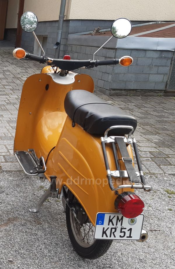

Beim Knieblech habe ich lange überlegt, wie ich die Trittbrettauflagen wieder fest bekomme, ohne zu viel vom Lack zu versauen. Die waren schon lose und vom Vorbesitzer mit M3-Schrauben fixiert, was aber nicht so gehalten hatte. Schweißen viel also weg, da sonst der Lack verbrannt wäre. Hab mich dann dazu entschieden, die Bleche mit Megabond-2K-Kleber anzukleben und zusätzlich noch mit Nieten zu "sichern". Wenn es nicht halten sollte, nehme ich Scheibenkleber.
Und da der Schwiegervater nun auf die Idee kam, dass er ja auch bei schönem Wetter mit dem Moped zur Arbeit fahren könnte, kamen jetzt die alten Räder aus meiner S51 mit neuen Heidenau K36-Reifen drauf und Anfang Juli wird die Schwalbe wie die anderen beiden Mopeds amtlich zugelassen.
Und bevor mich jemand wegen den Spiegeln steinigt.: Ja, die gehören und passen nicht zur Schwalbe und ich würde sie für mich niemals dran bauen. Aber der Schwiegervater soll sicher unterwegs sein, ist ja schließlich auch schon 60. wink.gif
