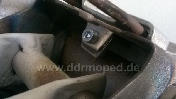

Geschrieben am: 07.05.2021, 20:29
Beiträge: 880
Mitgliedsnummer.: 8514
Mitglied seit: 26.10.2015
Hallo Andre,
Lass die Lasche rechtwinklig wieder anschweißen. Dann fertigst du dir einen kleinen winkel an und verschraubst es einfach.
In meinem Thema siehst du es ganz gut, weiter hinten sieht man dann auch noch als der Rahmen lackiert war.
Es funktioniert super, ist nicht sichtbar und lösbar
Mein Aufbau
Hier noch ein Bild
Grüße Robert

KindheitstraumSR2E
Geschrieben am: 07.05.2021, 22:34
Beiträge: 62
Mitgliedsnummer.: 11172
Mitglied seit: 09.05.2020
Danke Robert für den Tipp, ich wollte auch ungern eine Schraube durch das Blech schrauben, mal schauen vielleicht finde ich ja noch einen Halter sonst versuche ich das mit dem Winkel - gute idee und Lösung.

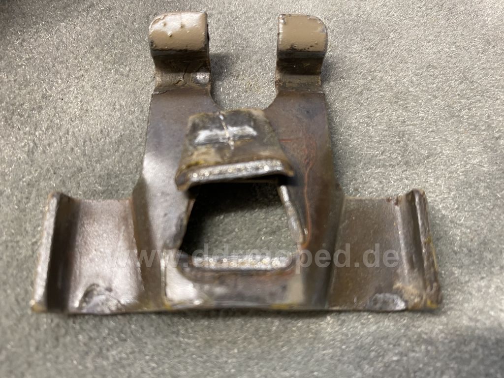

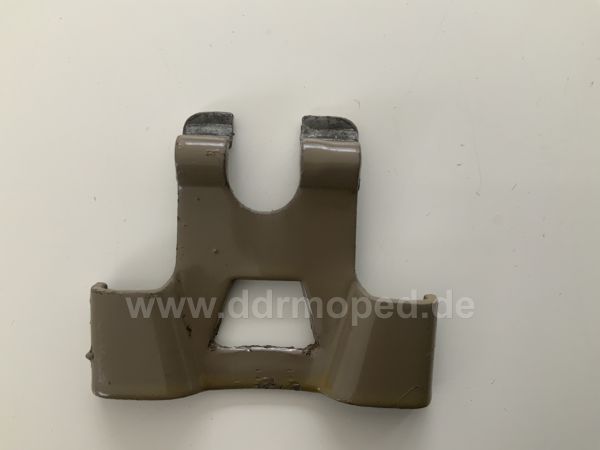

KindheitstraumSR2E
Geschrieben am: 07.06.2021, 18:21
Beiträge: 62
QUOTE (Bockwurst-mit-Senf @ 07.05.2021, 20:29)
Hallo Andre,
Mein Aufbau
Hier noch ein Bild
So Robert, habe deinen Tipp "Kopiert", hat Prima geklappt - danke _clap_1.gif
