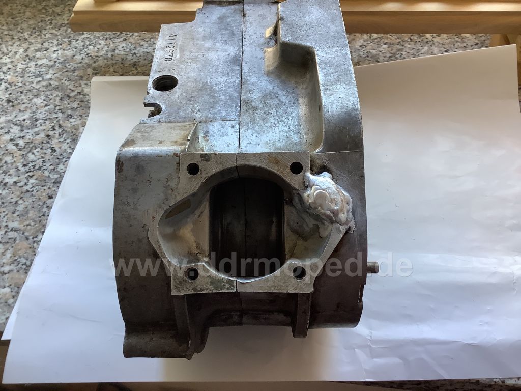

Ich habe zwar schon einige Simsons, aber kein S50/51. So kann das nicht bleiben.
Teile habe ich für bestimmt 2 dieser Exemplare liegen und werde einige Fragen zum Aufbau haben. Es soll nicht wirklich baujahrskonform werden, aber sonst relativ original. Mit dem Motor fange ich an. Der Rumpf ist durch irres Tuning (war ich nicht) im Zylinderbereich recht dünn geworden, sodass erstmal wieder aufgetragen werden musste. Da die Buchse schon 54,1 mm hat, werde ich wohl auch einen normalen LT 85 aufsetzen.

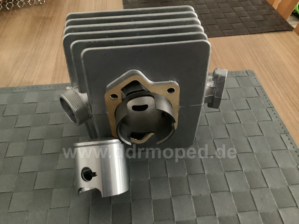

Habe mir einen „normalen“ Zylinder bestellt. Die angeblich gut 8 PS reichen vorläufig. Übertreiben kann ich es später auch noch. Bis auf die Fußdichtung macht es alles einen ordentlichen Eindruck, nicht der Schrott aus den Anfangszeiten von MZA. Anlaufscheiben sind nicht dabei. Bin mir nicht ganz sicher ob ich dennoch welche brauche.

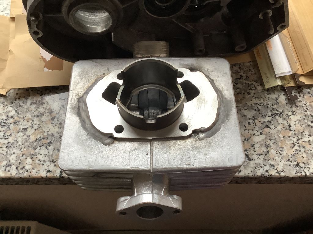

kradschütze
Geschrieben am: 08.04.2022, 17:59
Beiträge: 1476
Mitgliedsnummer.: 6158
Mitglied seit: 27.01.2013
Zylinder um die Überströmer verbreitert, damit die Flächen überhaupt Deckung haben.
Gruß, Sven
m@ngo
Geschrieben am: 09.04.2022, 17:00
Beiträge: 1457
Mitgliedsnummer.: 7560
Mitglied seit: 05.08.2014
Dann ist der zylinder doch ne fehlkonstruktion
stay tuned - mfg m@ngo

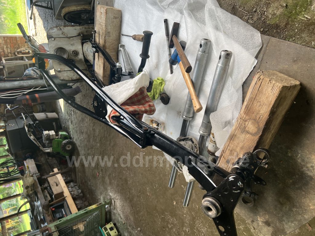

kradschütze
Geschrieben am: 31.05.2022, 14:03
Beiträge: 1476
Hab schon mal was montiert
Gruß, Sven
Geschrieben am: 31.05.2022, 16:07
Beiträge: 5643
Geht ja mächtig voran.
kradschütze
Geschrieben am: 31.05.2022, 20:45
Beiträge: 1476
Ja! Im Juli müsste ich fertig sein. Motor ist in Einzelteilen und muss noch regeneriert werden. Immer hält eine andere Kleinigkeit auf. Echt schlimm. Ganz nebenbei muss man auch noch arbeiten.
Gruß, Sven
