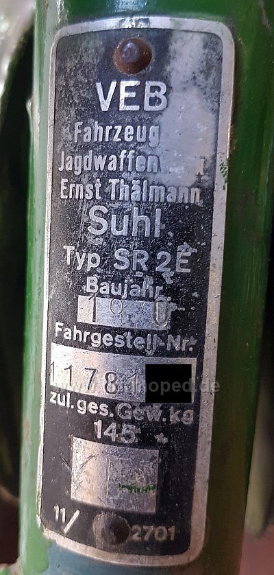

Hallo an Euch,
wir möchten einen SR2E aufbauen. Das Typschlid weist ein Baujahr von 1970 aus! Es wurde mit Sicherheit zu DDR Zeiten angebaut.
Da nach dem Aufbau auch eine Betriebserlaubnis beim KBA angefordert weden soll, stellt sich natürlich auch die Frage, ob es hier Probleme geben kann.
Vielen Dank im Voraus!
Micha

Es handelt sich um ein Ersatzrahmen also Austauschrahmen als Ersatzteil. Daher auch unten das große E auf dem Typenschild. KBA hat sich damit sehr affig und ein originaler Aufbau ist damit nicht möglich.
Warum hat sich das KBA bei einem originalen E-Rahmen affig? Ich wüsste nicht, dass es damit schon mal Probleme gab.

Ich hatte 2018 beim Star meiner Schwester auch keine Probleme. Dieser hat einen Austauschrahmen von 1980.

Von Fall zu Fall unterschiedlich, manchmal drehn die komplett durch und wollen 100 Fotos vom Fahrzeug und allen Nummern.

Wenn eine Nachfrage kommt, kann man ja schreiben, dass es sich um einen originalen DDR Ersatzrahmen handelt. Und Bilder sind ja sowieso kein Problem.

Danke an Euch für die Infos. Das das Moped noch nicht aufgebaut ist, überlegen wir einen andrern Rahmen zu nehmen . . .

Egal ob ihr einen anderen Rahmen nehmt ich rate euch gleich für beide Rahmen neue Papiere zu beantragen. Am besten schickt die Anträge per E-mail hin, dann kommen die neuen Papiere zusammen und es fallen nur einmal Postgebühren an.

Ich mach das bei der Dekra. Da interessiert nicht ob es ein Ersatzrahmen ist oder nicht. Allerdings muss das Fahrzeug vollständig sein, dafür geht es sofort und unbürokratisch.

Also bei meinem E Rahmen gab es NULL Probleme, war aber auch 2010 bis 2012...

Wie gesagt von Fall zu Fall verschieden. Und vor 10 Jahren war das scheinbar noch anders. Da war der Kram auch nach 2 Wochen da.

Moin, mein Kumpel ist auf der Zulassungsstelle und es hat noch nie Probleme,
mit den E - Rahmen gegeben. Entscheidend ist die Nummer und der Umstand,
daß der Rahmen" auch sauber "ist. Mehr interessiert nicht, ich habe inzwischen
fünf SR 2 zugelassen, zum Teil mit im Wald gefundenen Rahmen oder nur die
Schilder vorhanden waren. Null Probleme damit gehabt ... also ... nur Mut zur

KBA und Zulassungsstelle sind 2 Paar Schuhe. Und was hat die Zulassungsstelle mit Mopeds am Hut?
Wie gesagt ist es nicht unmöglich KBA-Papierkram für Ersatzrahmen zu beantragen, wahrscheinlich je nach dem wer es da bearbeitet will evtl Bilder haben was zu weiterer unnötiger Wartezeit führt.

also unsere Zulassung arbeitet auch mit dem KBA zusammen ... ist das sooo verwunderlich ??? ermm.gif
Zulassungsstelle hat seinerzeit sogar meine neuen Moped-Papiere ausgestellt. cool.gif
