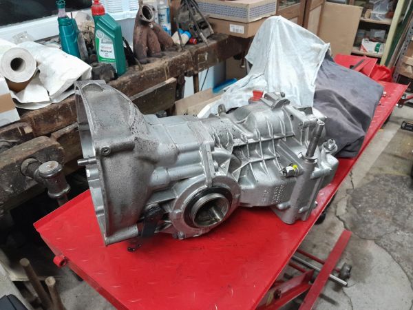

Die Welle hab ich bei DIESEM ANBIETER geholt. Der hat mir auch mein Ersatzgetriebe für einen guten Preis regeneriert, welches zusammen mit dem Motor rein kommt. Konnte es gestern abholen. _clap_1.gif

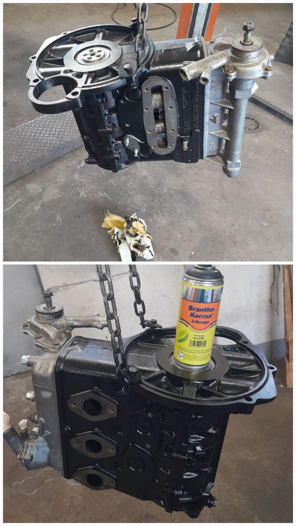

Immer wieder erstaunlich, was so ein bisschen schwarze Farbe bewirkt. biggrin.gif
Ist deine Schwungscheibe auf Null gewuchtet? Wenn die eine "Zyl 1." Markierung hat, dann wurde die mit einer Welle zusammen gewuchtet (ab Werk immer so) und sollte nicht mit einer anderen Welle kombiniert werden.

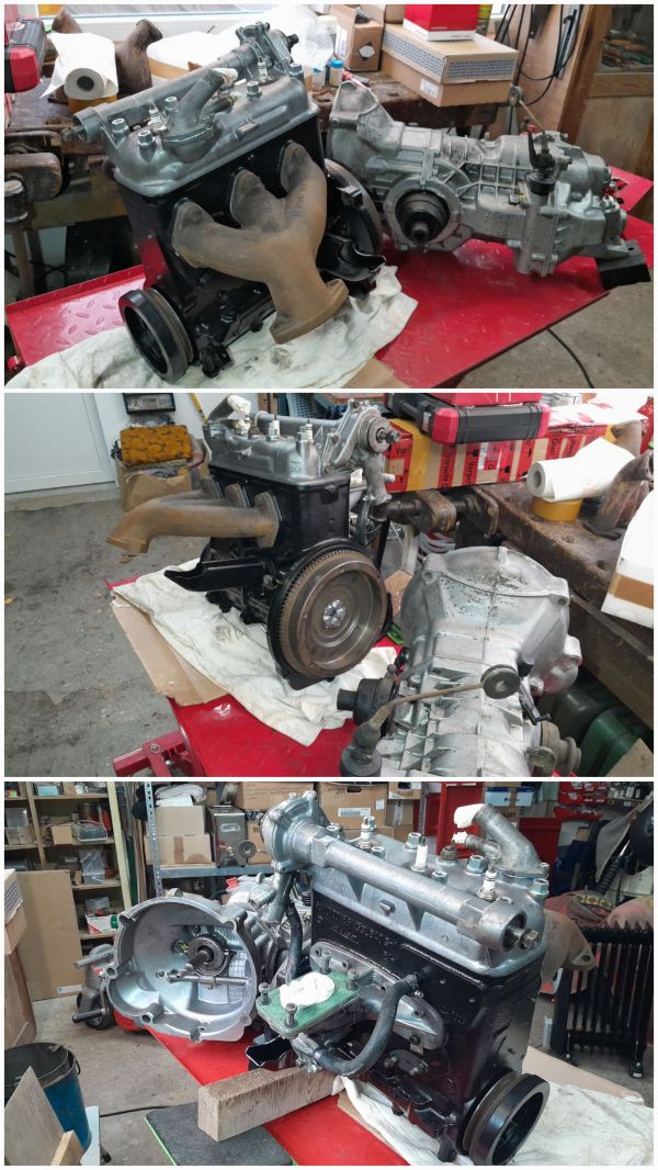

Das Schwungrad ist ein nagelneues aus DDR-Produktion und auf Null gewuchtet. Wollte eigentlich nur den Zahnkranz neu machen aber die gibt's gerade nirgendwo. _uhm.gif Egal, hab ja vorher schon genug Geld gespart. cool.gif Der Auspuffkrümmer ist auch nagelneu.
Der Motor ist jetzt fertig. Als nächstes kommt der Einbau. Das wird wahrscheinlich irgendwann Anfang nächsten Jahres stattfinden.

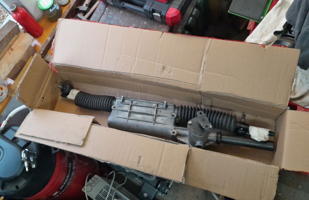

Letzte Woche hab ich noch über Kleinanzeigen ein vom KFZ-Meister im Ruhestand regeneriertes Lenkgetriebe sehr günstig geschossen. Man weiß ja nie, ob man sowas mal gebrauchen kann.

Das Lenkgetriebe passt bei dir nicht, alte Aufnahme der Hardischeibe bis 1975.
Aber das Teil könnte man doch umbauen oder?
Meine gebrauchten Zahnkränze sind halt leider so schlecht, da würde umdrehen auch nichts bringen.

Jein - wenn Ritzel und Zahnstange zusammen eingelaufen sind, sollte man die Kombination nicht ändern. Aber im Notfall geht das. Wobei die Lenkgetriebe sich gern über etwas frisches Fett freuen und der Gummiblock vom Mitnehmer ist notfalls auch schnell gewechselt. wink.gif Ansonsten sind die sehr langlebig.
