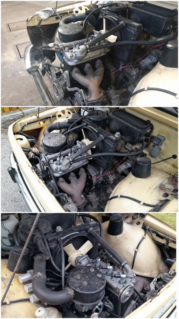

Und noch ein paar...

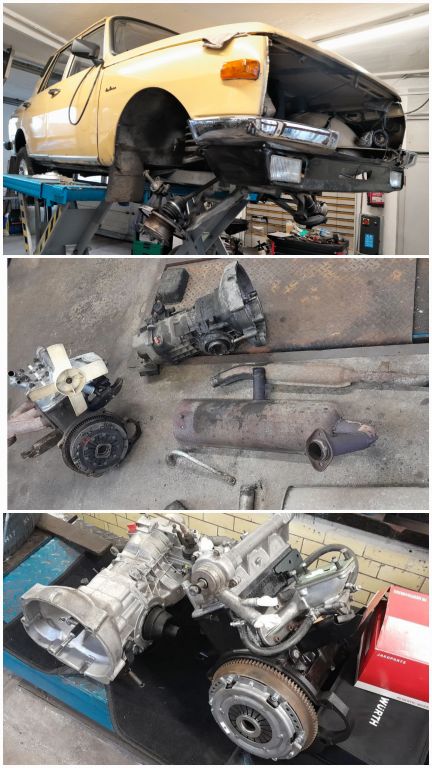

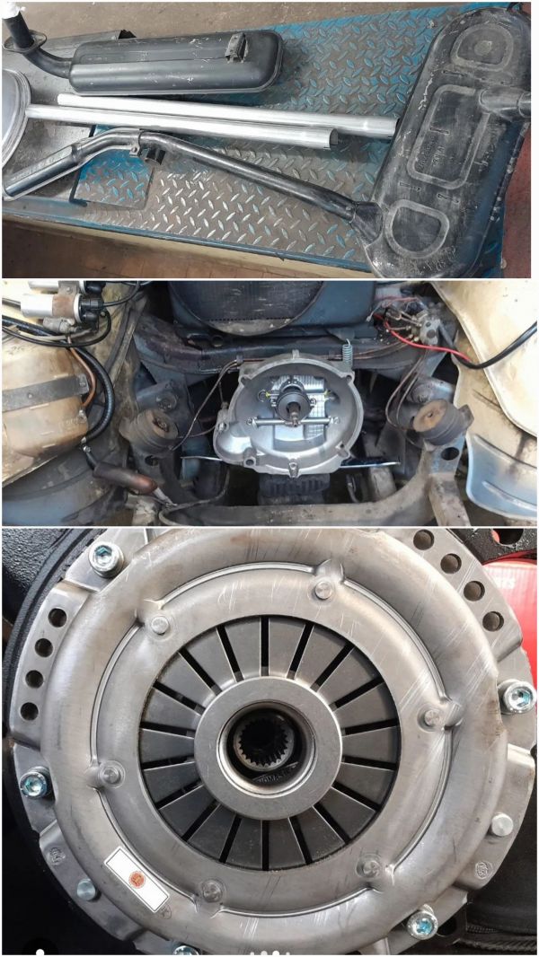

Letzte Woche kamen der regenerierte Motor, das überholte Getriebe und eine neue bzw. aufgearbeitete Auspuffanlage in den Wartburg.

Mit nagelneuer LUK-Kupplung von Thomas IFA Garage.

Nun läuft er schön leise und hoffentlich lange Zeit ohne Probleme. _clap_1.gif

Was ist ein aufbereitete Auspuff?
Frei gebrannt, geschweißt und lackiert?
Gruß Matze
Andi93
Geschrieben am: 30.03.2024, 21:13
Beiträge: 1428
Mitgliedsnummer.: 6191
Mitglied seit: 07.02.2013

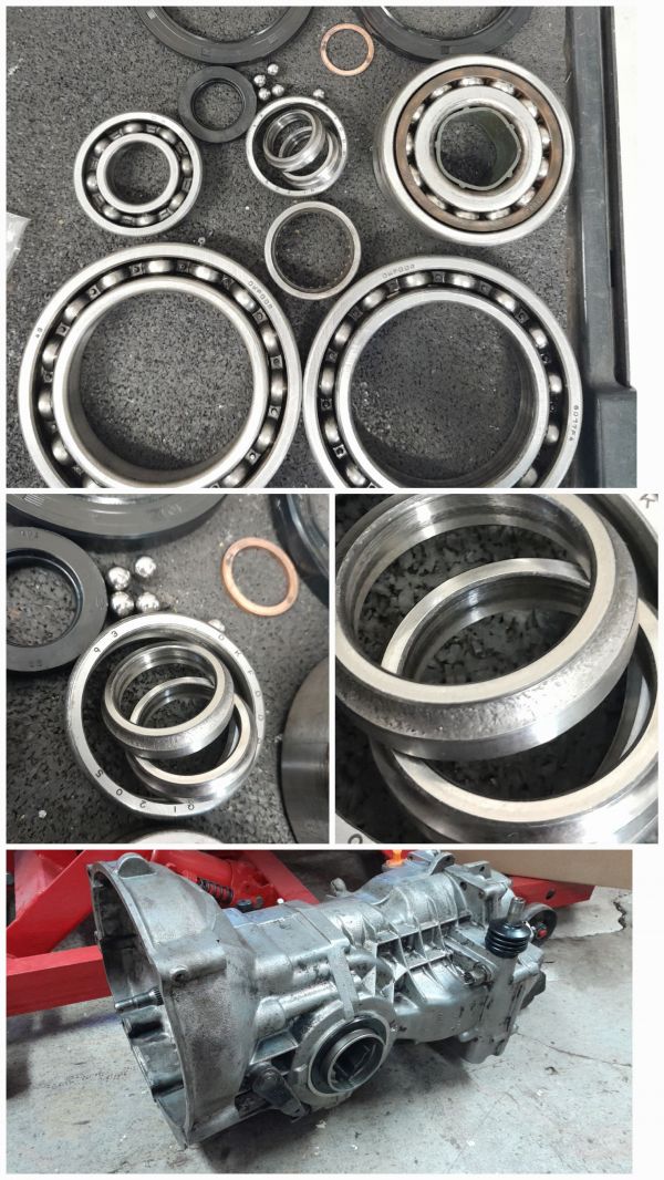

Also der Vorschalldämpfer ist neue DDR-Lagerware, die Verbindungsrohre zum MSD Nachbau und der MSD und ESD wurden mal freigebrannt (musste die letzten Krümel noch herausschütteln) und anschließend neu lackiert. Seit dem lagen sie aber schon eine ganze Weile rum.
Mein altes Getriebe hatte ich vor zwei Wochen auch noch zum Instandsetzer gebracht und konnte es letzten Sonntag wieder abholen. Das eine Lager, welches hinten drin sitzt, hatte schon ordentlich gefressen und ist beim Zerlegen auseinander gefallen. Das Getriebe hatte mit der Zeit auch untypische Geräusche von sich gegeben.

Hallo, ja das stimmt das Lager und der Freilauf waren Schwachpunkte. Mfg andi cool.gif

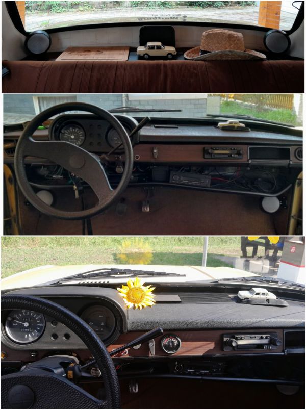

Nachdem ich ihm letztes Jahr im April ein neues DAB-Radio samt Blaupunkt-Kugellautsprechern vorn verpasst habe, kamen letzten Samstag noch zwei Lautsprecher auf die Hutablage. Den originalen eckigen Lautsprecher, der vorher rechts in der Ecke stand, hab ich nun in die Mitte versetzt, damit es schön symmetrisch aussieht.

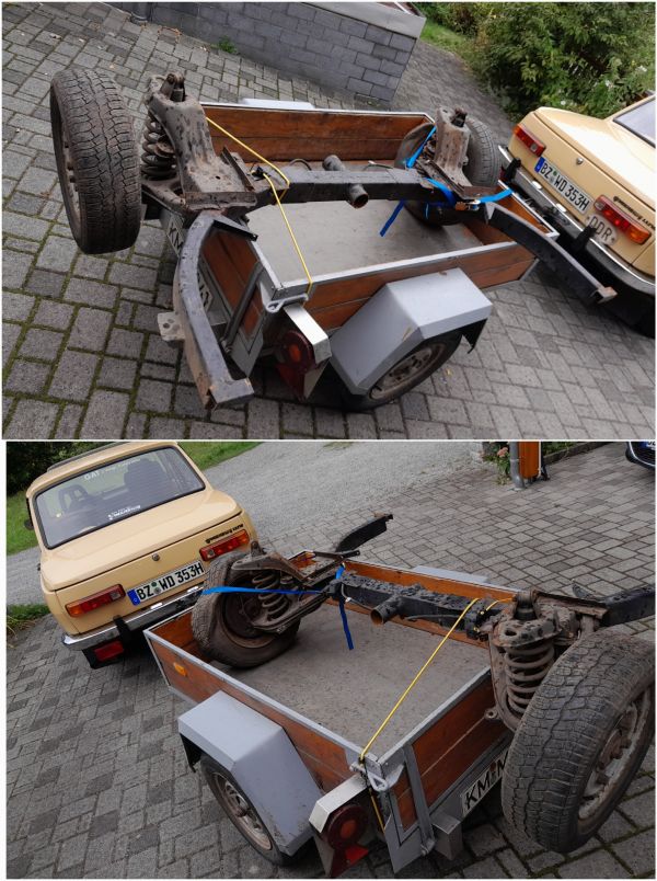

Am Samstagabend stand unweit von mir diese 312er/353er Hinterachse bei Kleinanzeigen drin. War zuletzt ein Eigenbau Wohnanhänger gewesen. Der Verkäufer wollte 20€ dafür haben. Wenn man bedenkt, dass ein gebrauchter Schräglenker um die 150€ gehandelt wird, war das ein mega Schnäppchen. Will die Lenker strahlen und lackieren und dann mit neuen Buchsen einbauen. Der Rest wie die Federn und Felgen wandert alles ins Lager. Nur die Bremse werde ich wahrscheinlich verkaufen. Ist die alte Variante mit 50mm breiten Belägen. Meiner hat ja schon die 35mm Variante.

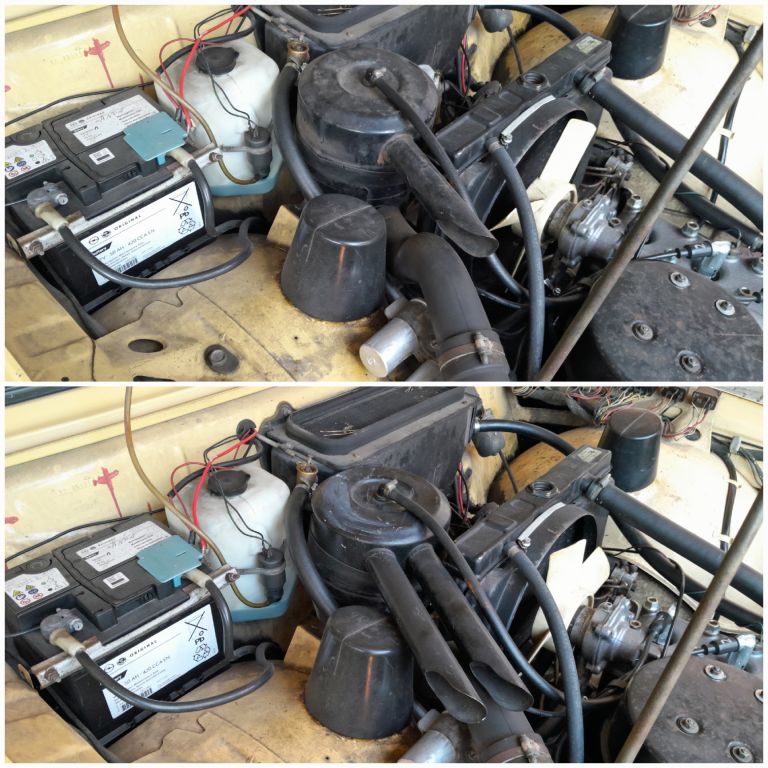

Vor einigen Wochen hab ich noch den Luftfilterdeckel gegen die neuere Variante vom Facelift mit Frontkühler verbaut. Bei dem wurde ja wieder auf Halbwangenwelle umgestellt und zusammen mit dem neuen Doppelrohr-Deckel sollte der Motor trotzdem seine 50PS bringen.
Ich hatte seit Einbau des Motors das Gefühl, ihm würde aus dem Standgas und beim Beschleunigen aus niedrigen Drehzahlen einfach die Luft fehlen und es kam immer so ein kurzes "böööööööh", als wenn der Motor zu fett laufen oder fast absaufen würde. Mit dem neuen Deckel läuft er wirklich komplett anders und viel besser als vorher.
