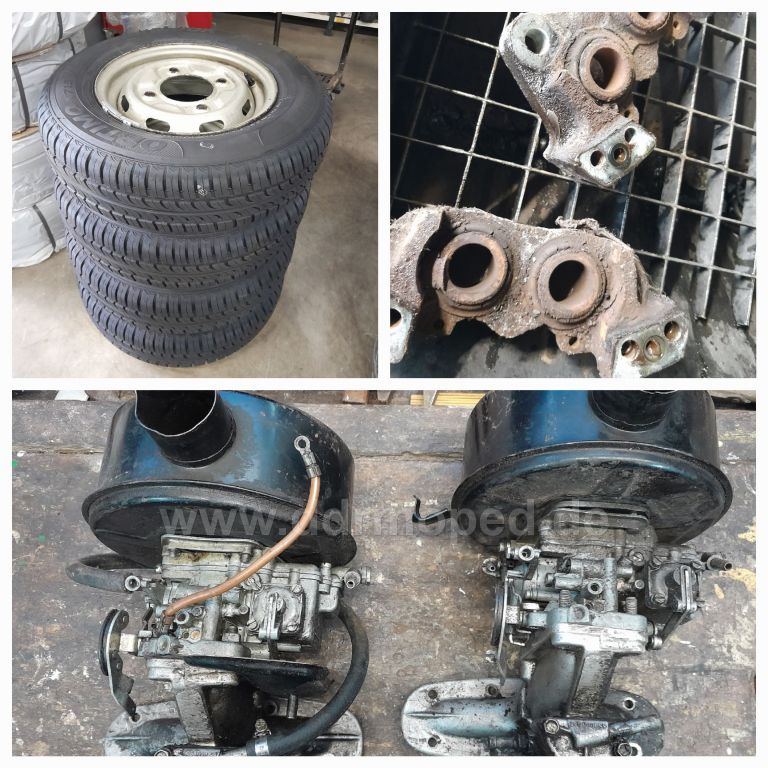

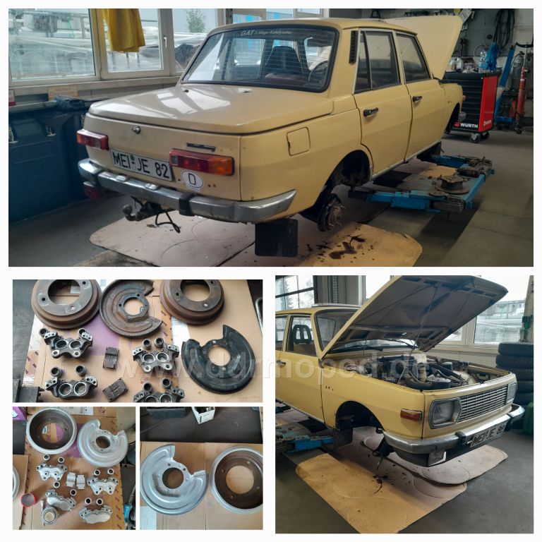

Hatte jetzt zwei Wochen Urlaub und da ist nichts weiter am Wartburg passiert, da er auf der Arbeit steht. Aber wenigstens sind die wichtigsten Teile für die Wiederinbetriebnahme jetzt da und es kann ans basteln gehen. Die besten Felgen hab ich mir schon rausgesucht, mit Owatrol gestrichen und gestern kamen die neuen Schlappen von Hankook in 165/80 R13 drauf. Der Tank ist ausgebaut und heute hab ich dann schonmal die Bremsen vorn zerlegt. Morgen geht's weiter. _clap_1.gif
Nebenbei hab ich noch über die bunten Kleinanzeigen günstig zwei Jikov-Vergaser inkl. Ansauggeräuschdämpfer und Einlasskrümmer für schlechte Zeiten ergattert.

Die Bremsenteile sind inzwischen entrostet und mit 2K-Bremsenlack gestrichen. Heute hab ich dann noch die Radkästen von innen und die Achsteile/Rahmen mit Owatrol versiegelt. Am Montag geht's dann mit Vollgas weiter.

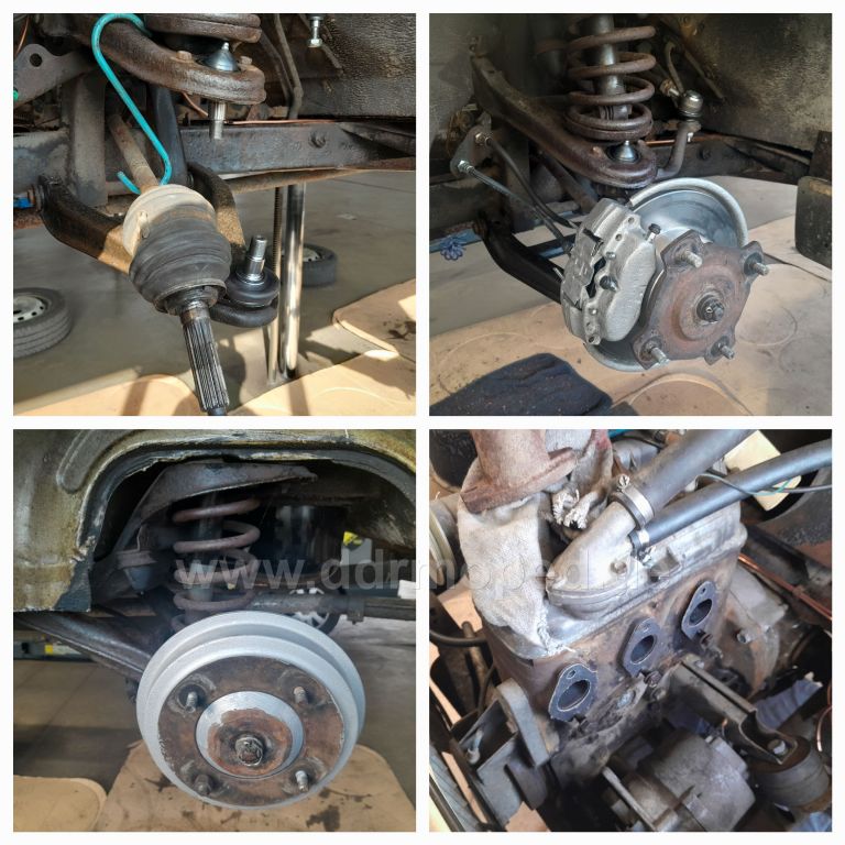

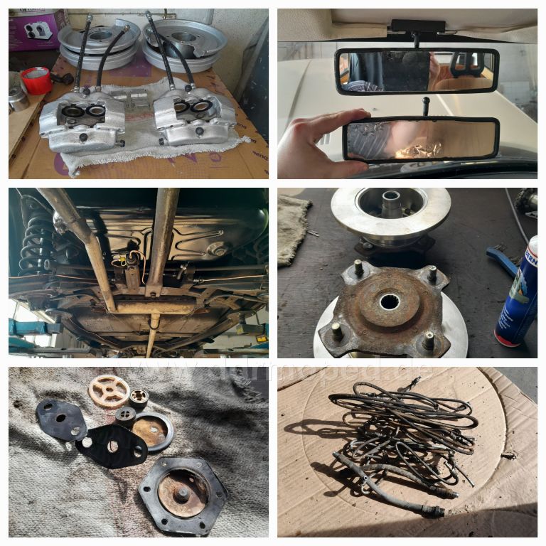

Heute ist wieder einiges am Wartburg passiert.
Die Bremssättel sind wieder zusammengebaut, alle Bremsleitungen und -schläuche sind getauscht und die neuen Scheiben an die Naben montiert.
Auch die Benzinleitungen sind neu, der regenerierte Tank eingebaut und die Benzinpumpe überholt. Die defekte Membrane war wohl auch ein Grund für den schlechten Leerlauf und dass er zuletzt keinen Sprit mehr bekam. Jetzt springt er auch wieder an. thumbsup.gif
Der Innenspiegel wurde durch neue DDR-Lagerware ersetzt.
Auch die neuen Lenkmanschetten und Spurstangenköpfe sind schon verbaut. Morgen kommen die neuen Traggelenke mit der Post und dann kann die Vorderache komplettiert werden.

- Bremsen sind wieder zusammengebaut und das erste mal entlüftet (wird aber noch ein zweiter Durchgang nötig sein, die Anlage war ja komplett leer)
- Vergaser gereinigt und voreingestellt
- Krümmerdichtungen ersetzt
- neue Traggelenke und Spurstangenköpfe
- Radkästen und Achsteile mit Owatrol und Owagrunol (Owatrol mit Silberfarbpartikeln gestrichen/gespritzt
- Zündspulen, -kabel, -kerzen und -kerzenstecker erneuert. An zwei Spulen waren die Bolzen zum Aufschrauben des Zündkabels weggebrannt.

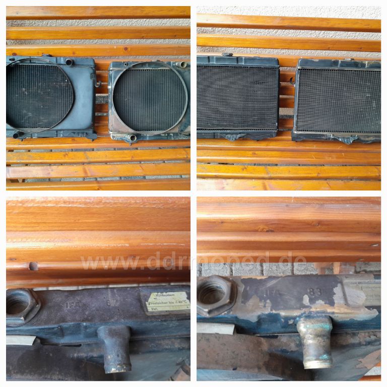

Beim Probelauf nach der Vergaserreinigung kam noch eine Undichtigkeit am Kühler zum Vorschein. Dieser wird natürlich wieder gelötet aber trotzdem habe ich heute für einen sehr sehr guten Preis einen scheinbar unbenutzten Kühler ergattern können.
Gruß Andreas

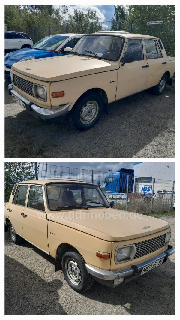

Erstmal musste der Wartburg aber aus der Werkstatt raus, da ich jetzt in Elternzeit bin und nur sporadisch an ihm weiterarbeiten werde.

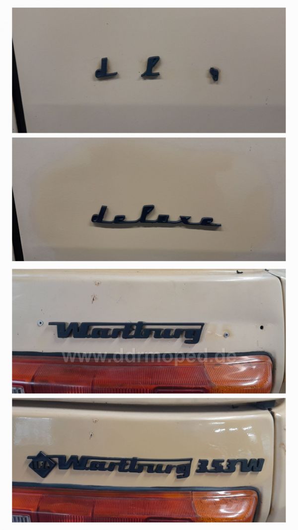

Heute mal die fehlenden Schriftzüge ergänzt und vor deren Montage gleich den Lack an den Stellen aufpoliert. Schon Wahnsinn, was man aus dem 40 Jahre alten und verwitterten Lack rausholen kann. Beim Wartburg-Schriftzug sitzen die Stifte anscheinend nicht 100% in dem originalen Abstand, weswegen er hinten etwas gestaucht und dadurch leicht schief ist. rolleyes.gif

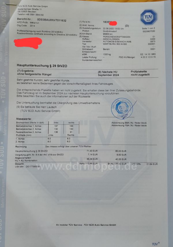

Und dann gab es heute auch noch frischen TÜV für den Wartburg. Gute Bremswerte und top Abgaswerte. Somit kann er morgen zugelassen werden. _clap_1.gif
