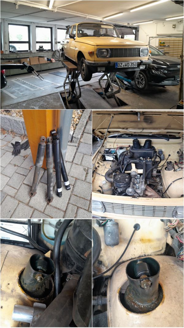

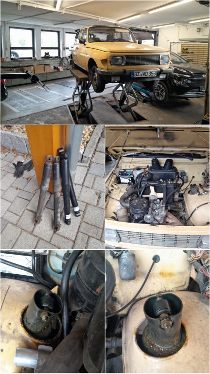

Diese Woche hab ich nochmal die Handbremse nachgestellt und alle vier Stoßdämpfer gegen Neuteile von Sachs getauscht. Vor allem die hinteren Dämpfer waren total fertig.
Ich hab ja schon einige Stoßdämpfer getauscht, aber bei keinem Auto geht das vorn ohne zumindest das Rad abzubauen. Beim Warti muss man nur die Räder einlenken, die Mutter unten lösen und oben die Schraube + Abstandshülsen + Mutter entfernen und kann den Dämpfer bequem nach oben herausziehen. Ganz ohne Anheben des Wagens. Echt top gebaut. thumbsup.gif Zum Schluss gab es noch etwas frisches Elaskon auf die obere Dämpferaufnahme. Jetzt fährt er sich nahezu wie ein Neuwagen. Meine Frau wirds auch freuen. Wegen der Babyschale sitzt sie aktuell immer hinten und hat sich schon von Anfang an über das schaukelige Fahrwerk beschwert. laugh.gif

Geschrieben am: 21.07.2023, 10:36
Beiträge: 4102
Mitgliedsnummer.: 125
Mitglied seit: 22.08.2005
Wie kommst du unten an den Dämpfer zum anziehen im belasteten Zustand? hmm.gif
Elaskon würde ich nichtmehr benutzen, das schließt Schwitzwasser herrlich ein und fördert damit Korrosion. FkuidFilm, Mike Sanders, TimeMax,... alles ist besser, als Elaskonpampe.

Andi93
Geschrieben am: 22.07.2023, 21:29
Beiträge: 1428
Mitgliedsnummer.: 6191
Mitglied seit: 07.02.2013
Na wenn man die Räder voll einlenkt, kommt man mit dem 17er Ringschlüssel super an die Mutter ran. wink.gif

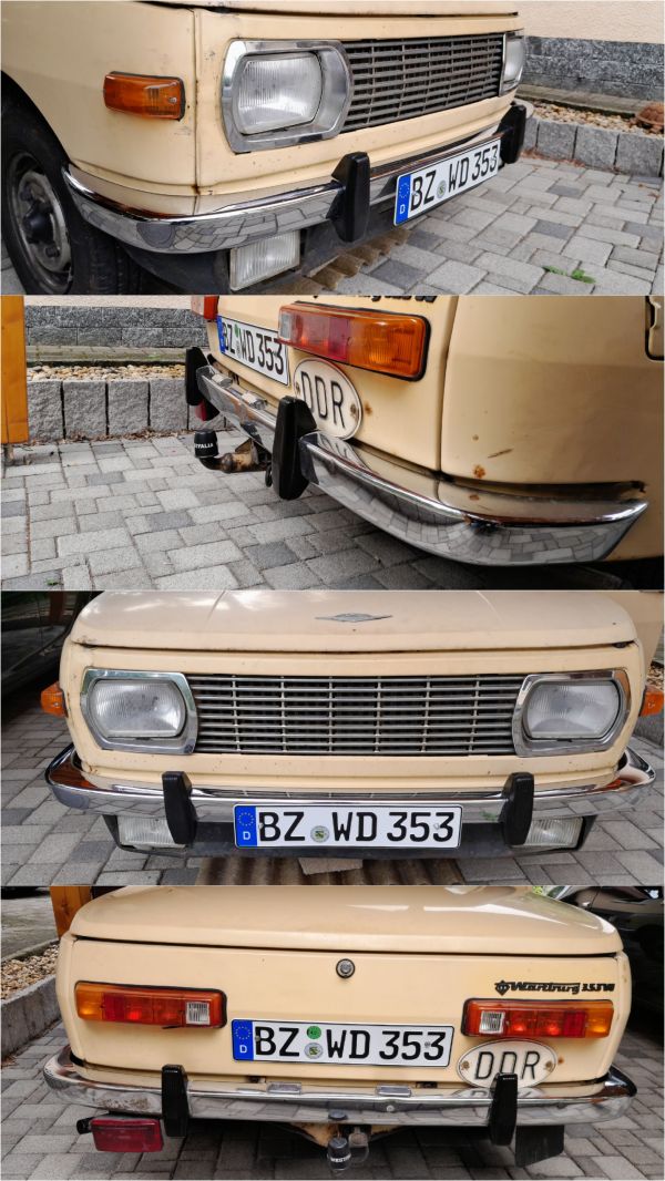

Heute kamen endlich die verbeulten und verzogenen Stoßstangen weg.

Andi93
Geschrieben am: 22.07.2023, 21:32
Beiträge: 1428

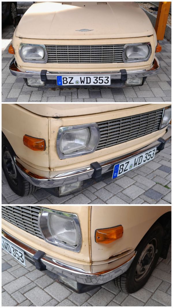

Die alte Stoßstange vorn...
Gruß Andreas

Andi93
Geschrieben am: 22.07.2023, 21:34
Beiträge: 1428

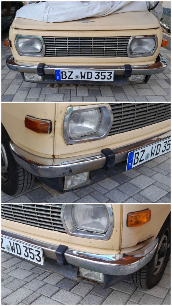

... wurde durch nagelneue Lagerware ersetzt.

Andi93
Geschrieben am: 22.07.2023, 21:36
Beiträge: 1428

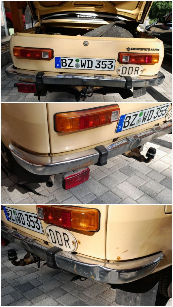

Und die verbeulte hintere....
Gruß Andreas

Andi93
Geschrieben am: 22.07.2023, 21:38
Beiträge: 1428

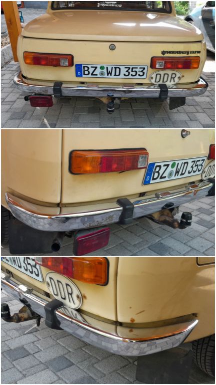

... hab ich gegen die besten Teile getauscht, die ich inzwischen angesammelt habe. Eventuell finde ich nochmal eine schönere linke Ecke.

Toni
Geschrieben am: 24.07.2023, 09:20
Beiträge: 4102

Zwei Andis, ein Gedanke. Und ja, auch wenn die Gummihörner im 03/1982 entfielen und meiner von 10/1983 ist, finde ich die Teile cool und die stehen ihm ausgezeichnet. Die gab es für 50€ über die bunten Kleinanzeigen und natürlich musste ich die heute gleich anbauen, nachdem die Post durch war. laugh.gif
