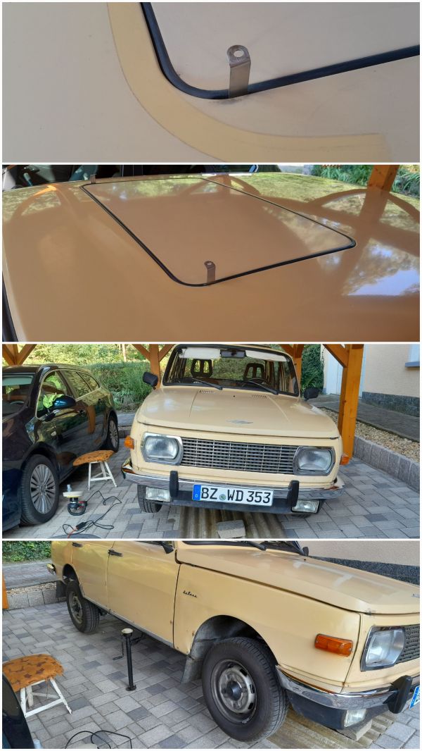

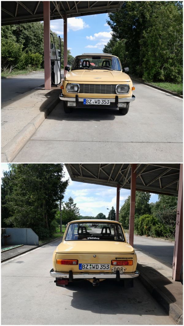

Vorgestern war es schon ein Jahr her, dass ich den Warti gekauft habe. Nun hab ich es lang genug vor mir her geschoben und endlich mal angefangen, ihn zu polieren. Lästige Arbeit, aber das Ergebnis kann sich bereits nach der Schleifpolitur sehen lassen. _clap_1.gif

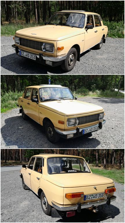

Ja, die Fahrzeuge finden einen.

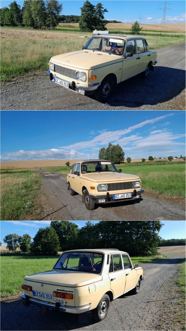

Heute früh auf dem Rückweg von der jährlichen Durchsicht beim Zahnarzt musste ich dann mal kurz ran fahren und ein paar gescheite Fotos vom aktuellen Zustand machen. Das Auto gefällt mir wirklich von Tag zu Tag besser.

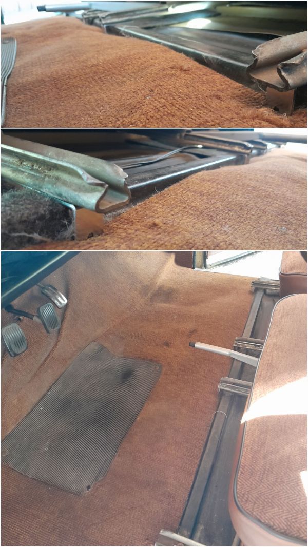

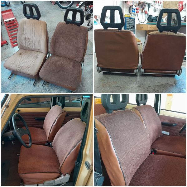

Zu meinem 30. Geburtstag gab's einen Satz Sitz(schon)bezüge für die Vordersitze. Bei der Gelegenheit konnte ich gleich mal ordentlich unter den Sitzen aussaugen.

Und hier das Endergebnis.

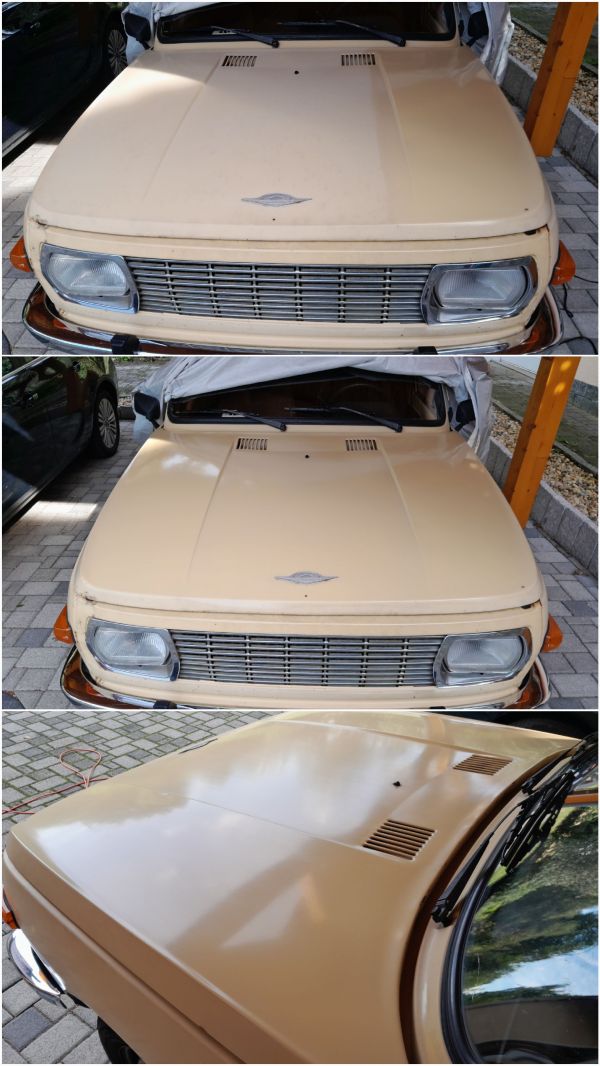

Rothmann macht gute Arbeit, habe ich in einem Trabant und im Robur.
Leider hat mein Wartburg zwar keine Sitze mit Fischgrätenstoff und die Rückbank passt nun nicht zu den Vordersitzen aber dadurch, dass die Rückbank vorher durch einen Lammfellüberzug geschützt war, sieht sie fast wie neu aus und da wollte ich nichts dran ändern.
Der Teppich vorn hat mich ja von Anfang an geärgert aber ich wollte ihn gern erhalten, da er bis auf die Falten in einem echt guten Zustand ist. Das Problem war, dass er immer nach vorne rutschte und die Einstiegsleisten ihn nicht wirklich festhalten konnten. Heute hab ich mir vier passende Winkel gebaut, welche jetzt unter den Sitzschienen verbaut sind und den Teppich zusätzlich festhalten.
Das muss man ein bisschen esoterisch nehmen. Blutsfreundschaft kann man mit ner Karre ja nicht schließen, also ist die hingabevolle und auch ein wenig schmerzvolle Politur der körperliche Beweis einer tief verbunden Freundschaft. Danach trennt euch nix mehr. thumbsup.gif
Das Ergebnis kann sich nach der Schleifpolitur, Hochglanzpolitur und Hartwachs wirklich sehen lassen. Ihr müsst euch dazu nochmal die älteren Bilder anschauen. Da merkt man den Unterschied erst richtig. Der Farbunterschied zur Motorhaube, Kotflügel links und Fahrertür wird bleiben, weil diese Teile mal mehr schlecht als recht lackiert worden sind. Aber das Auto wird im Oktober halt auch 40 Jahre alt und die darf man ihm ruhig ansehen. cool.gif

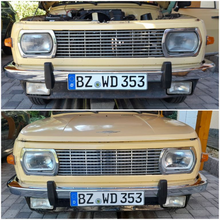

Diese Woche gab es noch ein kleines Facelift. Die alten, trüben Scheinwerfer machten Platz für neue Originalteile, ein schönerer Kühlergrill kam rein und zuletzt hab ich endlich mal den Frontspoiler mit Owatrol gestrichen, damit er wieder etwas mehr glänzt und nicht weiterrostet.
Außerdem hab ich noch ein zusätzliches Massekabel vom Kombiinstrument zum Motor gezogen, weil ich auch das oft vorkommende Problem hatte, dass die Temperaturanzeige beim Einschalten großer Verbraucher wie Licht, Heckscheibenheizung und teilweise sogar beim Bremsen plötzlich einen höheren Wert anzeigt.
