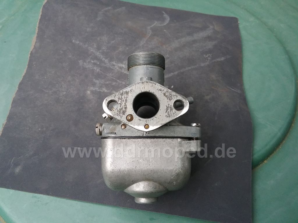

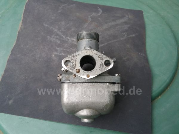

Heute wollte ich den Zerstäuber komplettieren und endlich mal starten. So sah die Auflagefläche auf Schleifpapier aus.

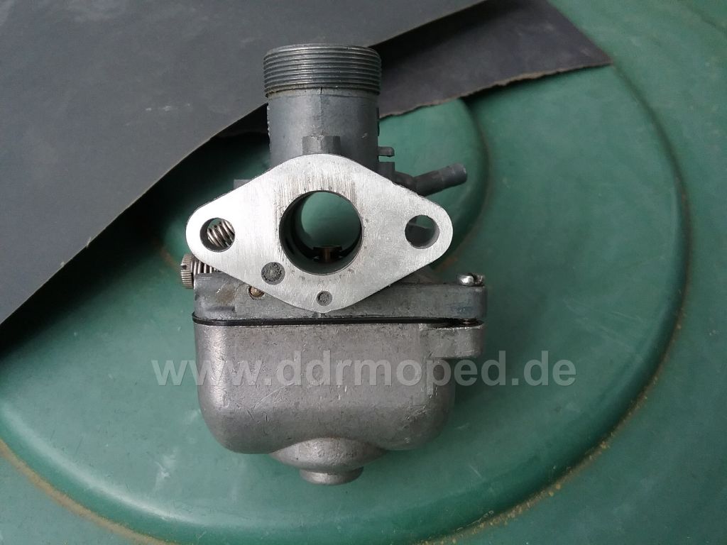

Das bedeutete natürlich wieder, tue was.
Schleifen, schleifen, schleifen...
Irgendwann gab es ein für mich zufriedenstellendes Ergebnis. Was wie tiefe Riefen aussieht, scheint nur optisch auf dem Bild so. Wenn das frisch Geschliffene auch oxidiert, sieht es anders aus. Fühlbar ist es nicht.

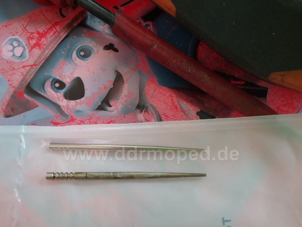

Wenn ich die Nadeln vergleiche, bleibt die Tüte ersteinmal zu!

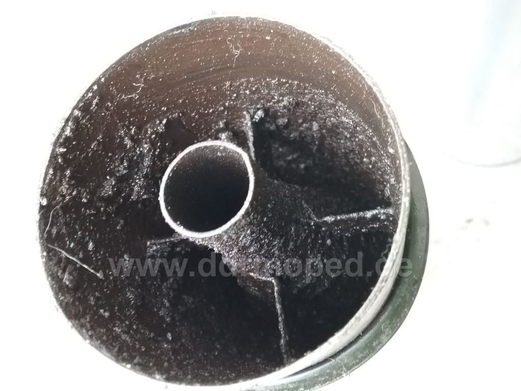

Naja, da gucke ich noch vorher woanders nach. Richtig, beim Auspuff. Wenn ich aber so etwas sehe...

Moped Micha
Geschrieben am: 06.05.2023, 19:06
Beiträge: 2388
Mitgliedsnummer.: 9051
Mitglied seit: 16.08.2016
Da sieht man nämlich solches, was ich dann reinige, bevor es nur qualmt und falsche Schlüsse gezogen werden. Im Laufe der Jahre sammelt man so seine Erfahrungen. Darum mache ich es so, wie hier in diesem Thema beschrieben. Oder freut sich Frau, wenn der Mann schnell zum Abschluß kommt?

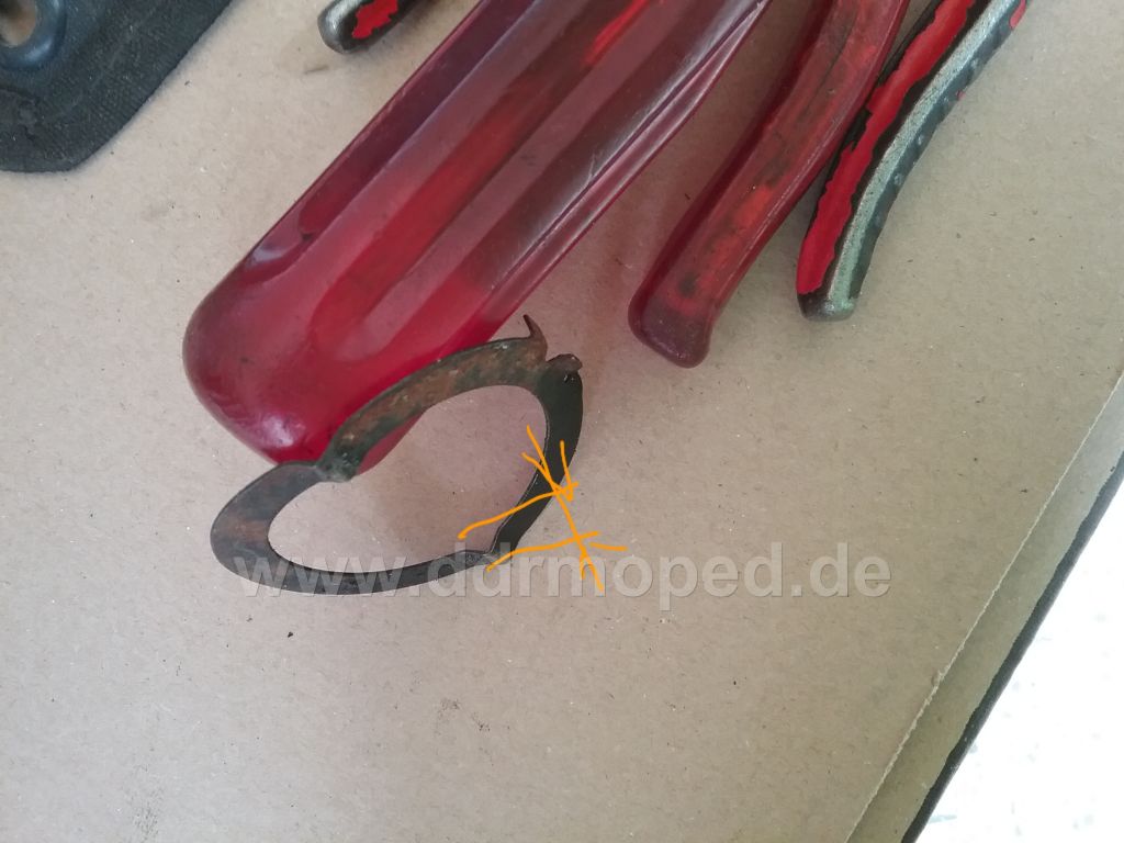

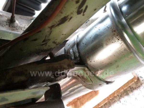

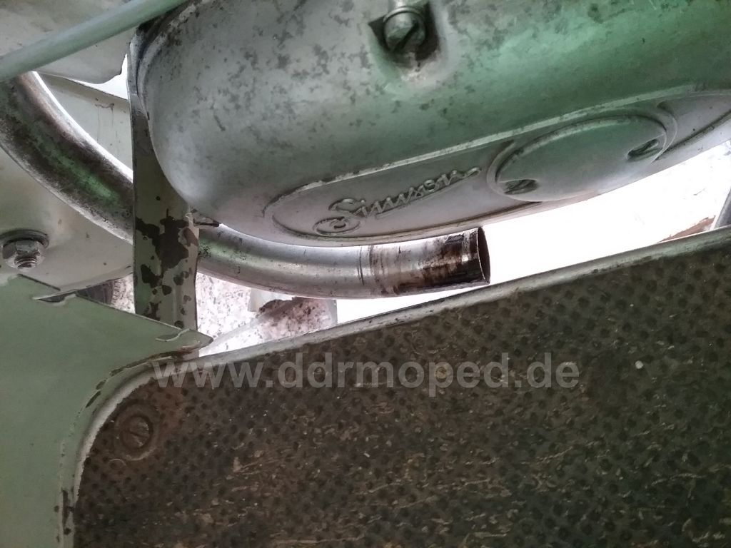

Dann ist meist der Krümmer auch nicht festgezogen. Dieser wackelte wie ein Lämmerschwanz. Da muss ich erst das Beinschutzblech des Kleinrollers abbauen, um den richtig festzuziehen.
Nach allen Vorbereitungen und frisches 2Taktgemisch in den Tank gefüllt, sah es nach 4Tritten, Motte 99, so aus.

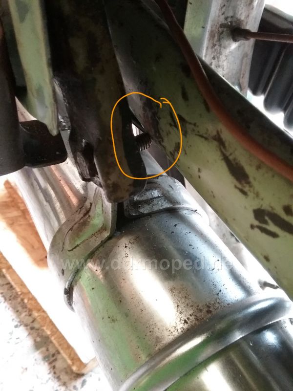

Doccolor würde schreiben: " so mog i des!! "
Die Schraube kommt nun nicht mehr an die Schwinge. Desweiteren mußte ich dreimal den neuen Benzinhahn nachziehen, da er tropfte. Leider hatte ich damit gerechnet, da ich das letztes Jahr mehrfach hatte.

Ich hatte auch mal eine Schwalbe zerlegt, wo eine zu lange Schraube für die Soziusraste dran war. Diese hatte sich über die Jahre ins Material eingearbeitet und ein Loch in der Schwinge hinterlassen. Da sie dadurch dann auch verzogen war, musste ich sie entsorgen.
Warum musst du zum festziehen des Krümmers das Knieblech abbauen? Mit einem Hakenschlüssel kommt man bei eingelenktem Vorderrad einwandfrei ran. wink.gif Ich verbaue mittlerweile bei jedem Moped auch DIESE SICHERUNGSSCHELLE . Damit bleibt der Krümmer fest.

Danke für den Schellentipp Andreas!
So wie Du es beschrieben hast, habe ich es auch versucht. Der Schlüssel rutscht immerzu ab. Bevor ich da Macken ins Blech haue, baue ich das Blech lieber ab. Das Drehen geht recht schwer, was nicht normal ist.Eine Umdrehung muß da mindestens noch kommen. Bevor ich da etwas beschädige, gucke ich mir das lieber in Ruhe an.
Den Rahmen, Batterieträger will ich eh noch konservieren. Da muss dann schlußendlich sowieso das Knieblech demontiert werden.

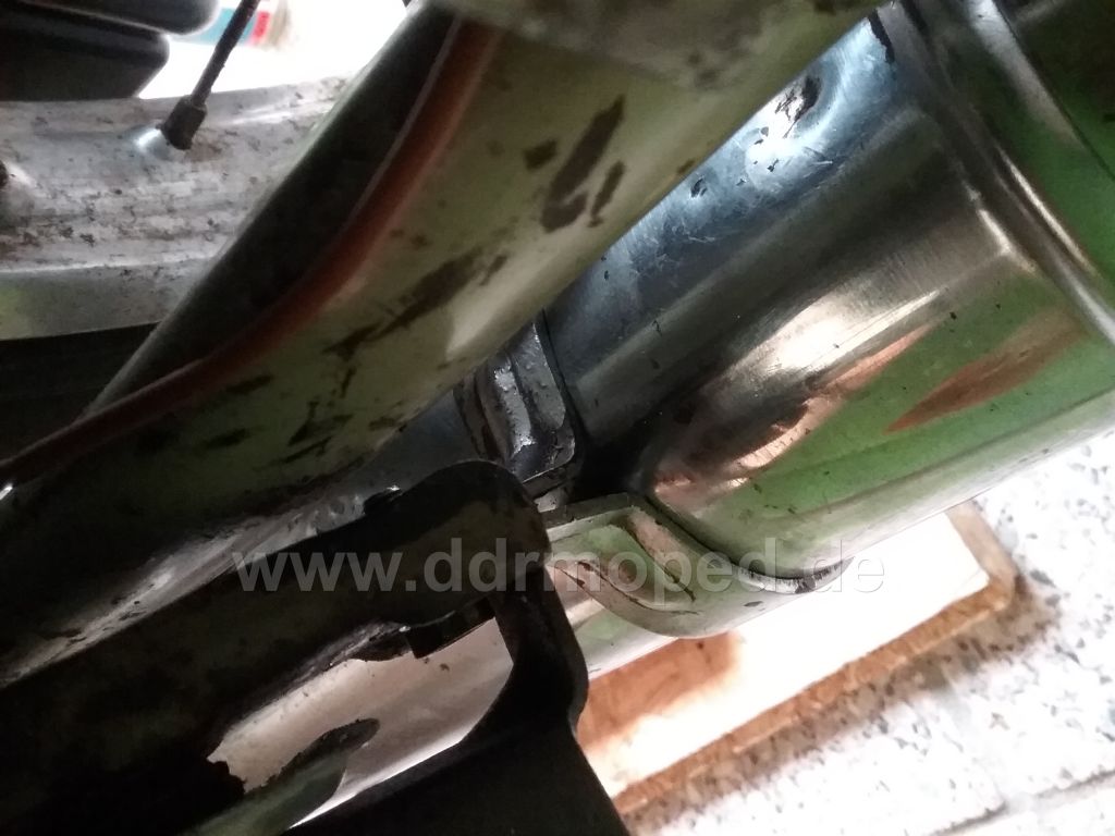

Die Ursache ist gefunden. Der gekennzeichnete Abstand fehlte zum Abdichten. Jetzt wackelt nichts mehr.
Das Knieblech wurde dafür nicht abgebaut. Ich habe nur die hinteren Schrauben der Trittbretter entfernt und konnte so besser hantieren.
