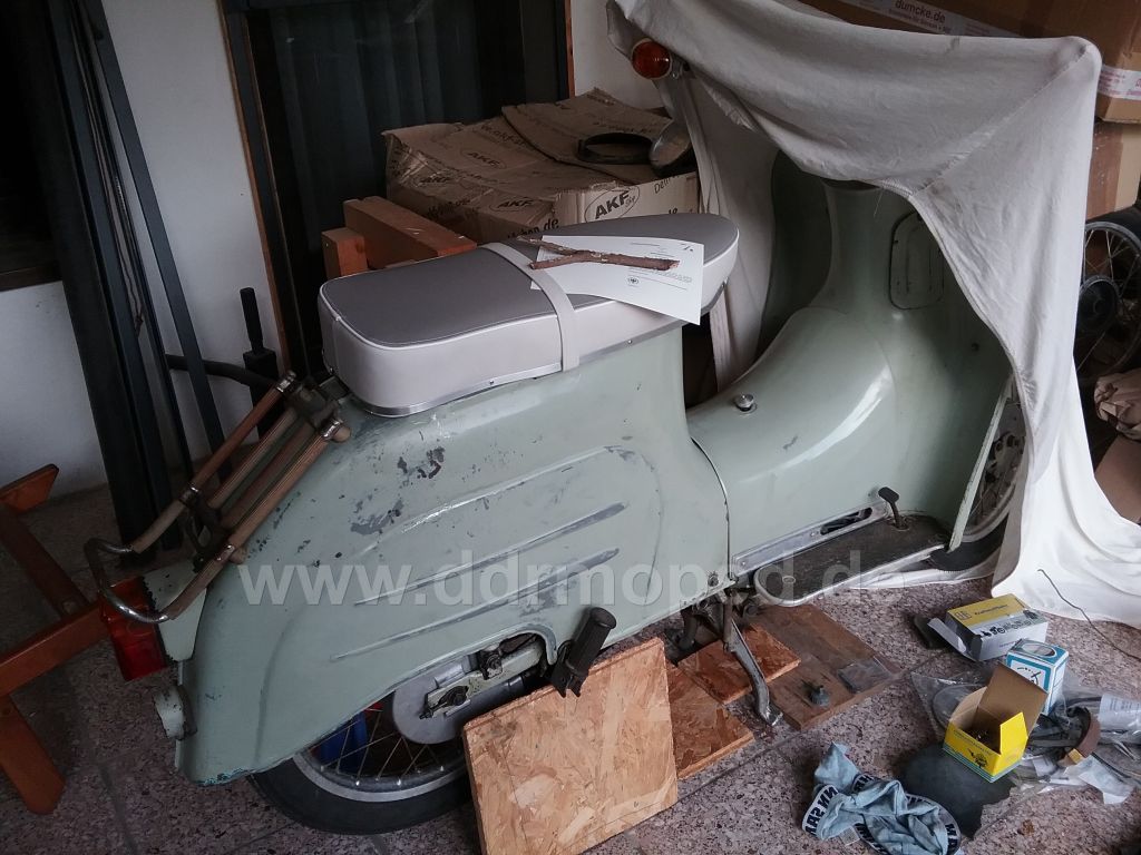

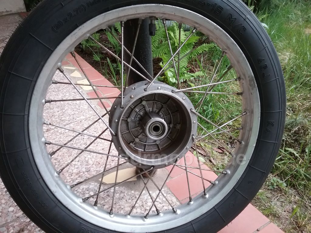

Heute habe ich mich mit dem Vorderrad beschäftigt. Bremsseitig ist schon ein gekapseltes Lager verbaut. Auf der anderen Seite ist noch das originale, wenigstens mit Dichtung, verbaut. Akustisch ist es ganz schön auffällig und trocken. Hier besteht Handlungsbedarf.
Bleibt gesund!
Micha

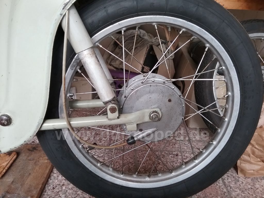

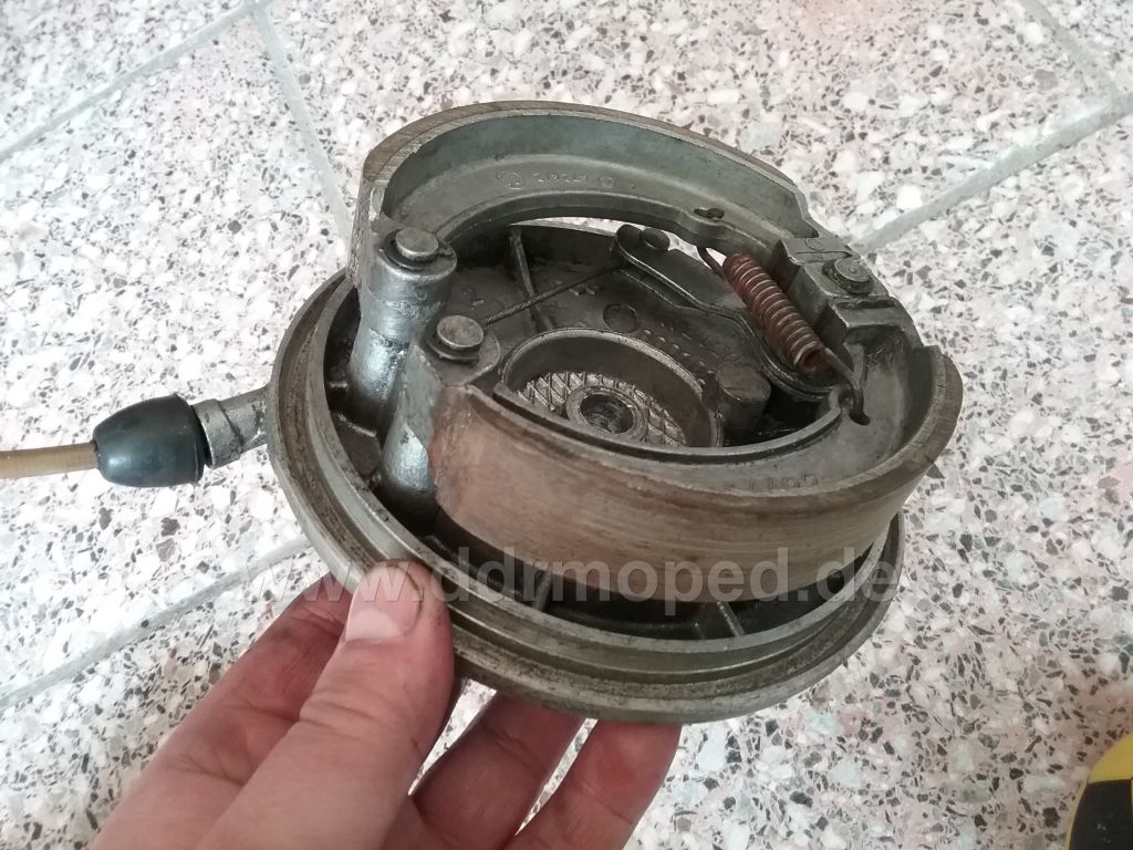

Die Bremsbeläge waren hier ohne Fett. Der Bremsbowdenzug hat eine neue Kappe erhalten und wurde geschmiert.
Bleibt gesund!
Micha
PME-MailMSN

Schade, dass nicht alle Züge so gut waren wie der vordere Bremsbowdenzug.
Auf jeden Fall traue ich mich jetzt mit dem Vorderrad zur Probefahrt. Es läuft auch halbwegs rund. Etwas Höhenschlag ist vorhanden. Ich gucke mal, ob ich das heraus bekomme.
Bleibt gesund!
Micha
PME-MailMSN
smartsurfer81
Geschrieben am: 10.05.2023, 21:59
Beiträge: 1469
Mitgliedsnummer.: 7045
Mitglied seit: 01.01.2014
Der Zug ist falsch verlegt, innerhalb der Schwinge hinterm Kotflügel verschwindend wäre richtig. Und dann och mit Lochband an der Schwinge befestigen.
