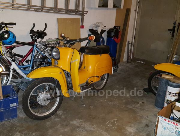

So sieht es bisher aus, hinten braucht sie noch neue Radlager, eine kleinere Sicherung muss noch rein, neuer Sitzbezug und alles wieder zusammenschrauben. Dann sollte sie wieder Startklar sein.
Nun zur frage, man liest ja überall dass die Kr51/2N Reibungsdämpfer hat. Meine hat diese nur hinten. Vorn sind hydraulische Dämpfer verbaut. Ist das immer so?
mfg Jan

Die hat dann wohl schonmal jemand getauscht.
