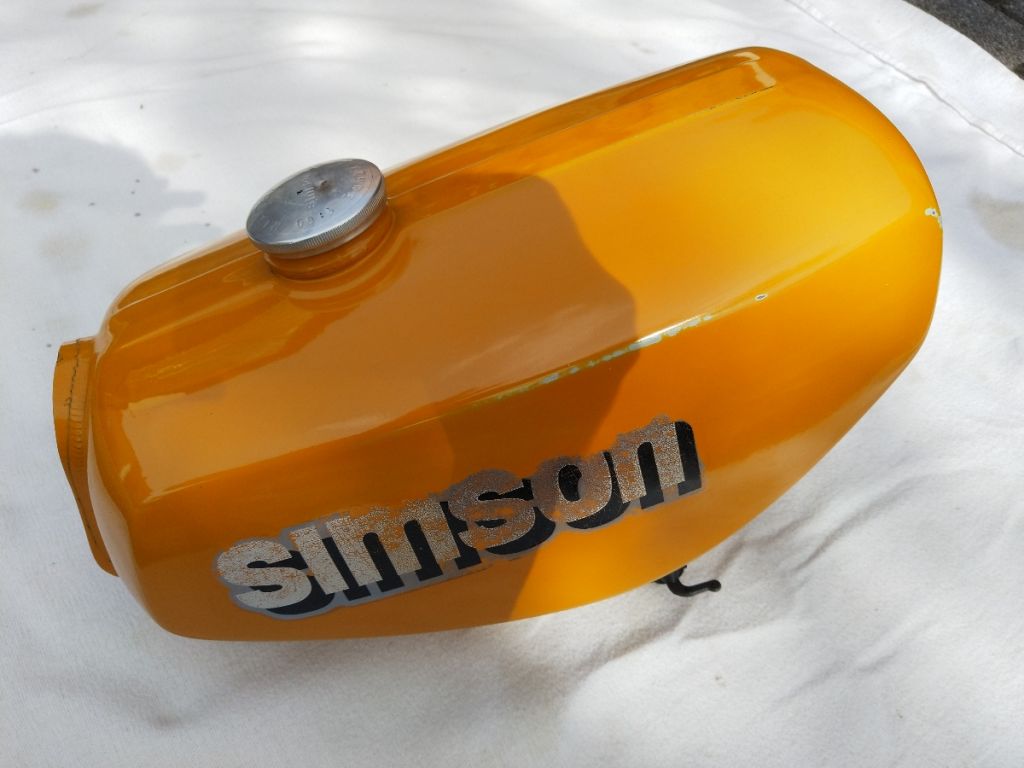

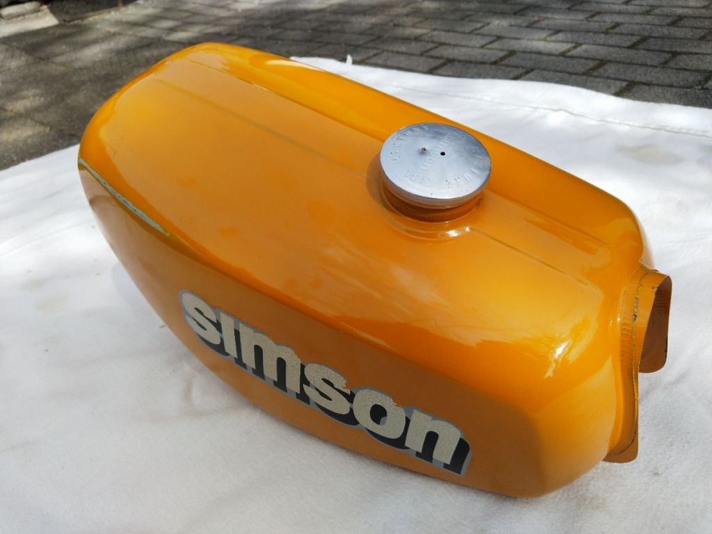

Das originale Tankset ist nun fertig aufgearbeitet und konserviert und wird für die nächsten Jahre eingelagert

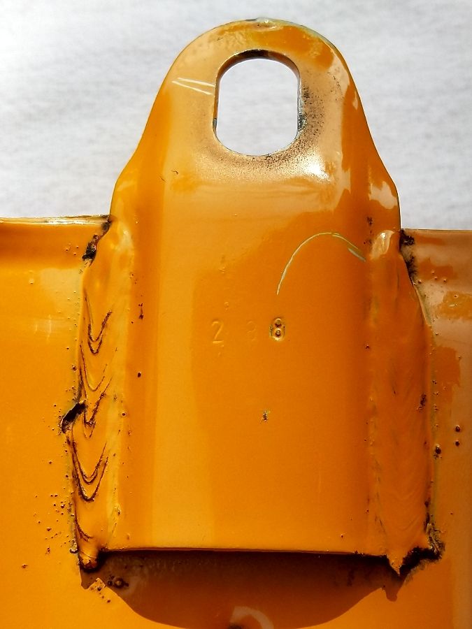

Die Tanklasche mit eingeschlagenen Herstellungsdatum

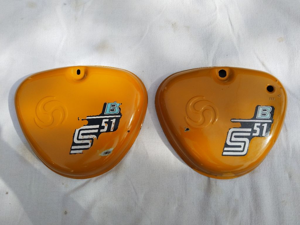

Die Gebrauchsspuren der 35 Dienstjahre dürfen bleiben und wurden nur konserviert. Man soll künftig ruhig sehen, was das Fahrzeug geleistet hat.

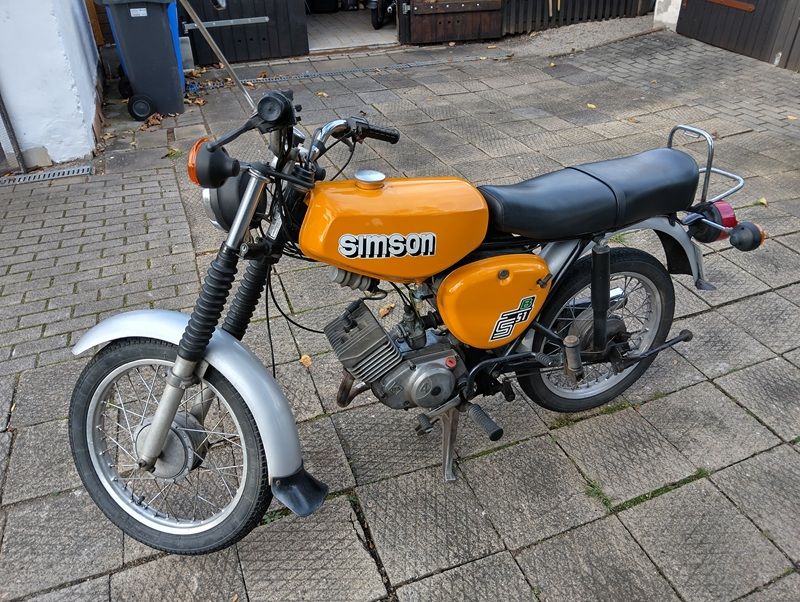

Seit langer Zeit wieder Neuigkeiten:
Nun hat sie es geschafft. Ihr "Arbeitsleben" ist vorbei und seit dem 21.10.2026 ist sie "Rentnerin"! und das Projekt kann beginnen.
Im Großen und Ganzen wird es eine technische Überholung sowie Überarbeitung sowie Konservierung der Bauteile, möglichst baujahreskonform, werden.
Ihr optischer Zustand nach all ihren Betriebsjahren wird weitestgehend erhalten bleiben. Es wird keine Restaurierung, bei der jedes Bauteil neu lackiert oder alles durch irgendwelche nichts-taugende Neubauteile ersetzt wird, nur damit es (für kurze Zeit) glänzt und glitzert.
Man kann und soll ihr die vielen treuen Dienstjahren ansehen!
Was es aber neu geben wird sind allerdings die Schutzbleche, die Auspuffanlage sowie kleinere Gummiteile, wie bspw. Fußrastengummis. Alles andere wird soweit es möglich ist gereinigt und aufgearbeitet. Die für den täglichen Einsatz bei Wind und Wetter sinnvollen Faltenbälge werden wieder verschwinden, das originale Tankset kommt zurück, alle Schrauben werden wieder passende Eska's usw.
Hier ein paar Bilder des aktuellen Zustands:

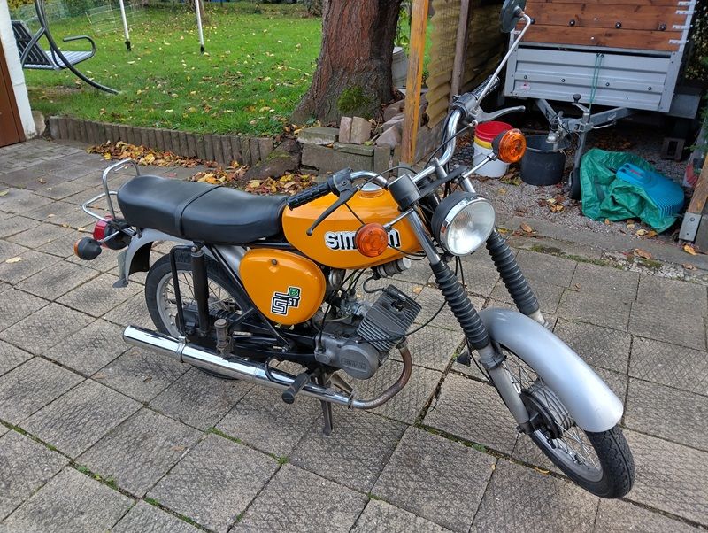

Ein weiteres Bild:
Gestern begann dann noch die Demonatge des Hecks. Stück für Stück ... sie ist Rentnerin und hat Zeit ....
