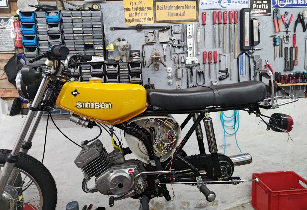

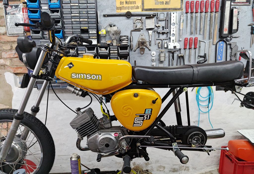

Heute hier mal ein kleiner Zwischenstand. Gelaufen ist er schonmal kurz ein oder zwei Minuten.
Momentan ruht das Projekt ein bisschen, da ich auf die Galvanikteile warte und einen hinteren DDR Kotflügel.
Mit dem vorderen Kotflügel bin ich mir noch unsicher. Also klar: Strebenschutzblech.!
...aber Spitze gebördelt: ja oder nein.?
...Spitze mit seitlichen Ausschnitten: ja oder nein.?
Mit dem Scheinwerfer vorn gab es leider auch noch keine weiteren Erkenntnisse. hmm.gif

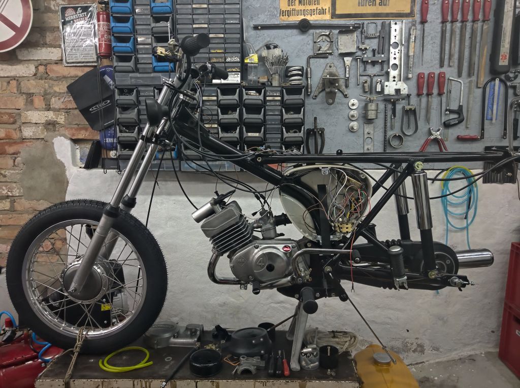

Es kann endlich etwas weiter gehen, heute sind die Galvanikteile eingetroffen. cool.gif

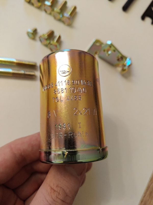

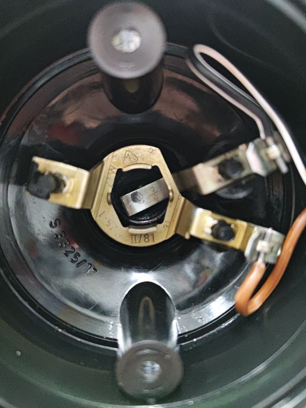

Hier noch meine letzte Erungenschaft, das Blinkgebergehäuse passend gestempelt mit 1981 I
...beim Blinkgeber muss ich gestehen, habe ich einen neuen elektronischen 6 Volt verbaut, damit ist das Blinklicht erstens heller und komplett gleichmäßig von der Blinkfrequenz.

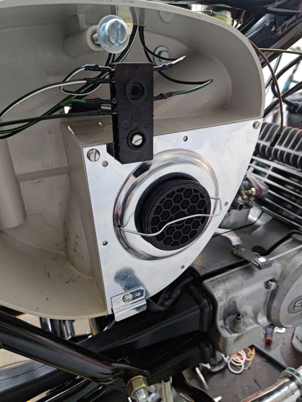

Leitungsverbinder natürlich mit I / 81

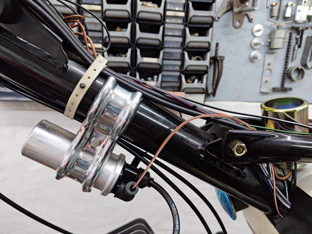

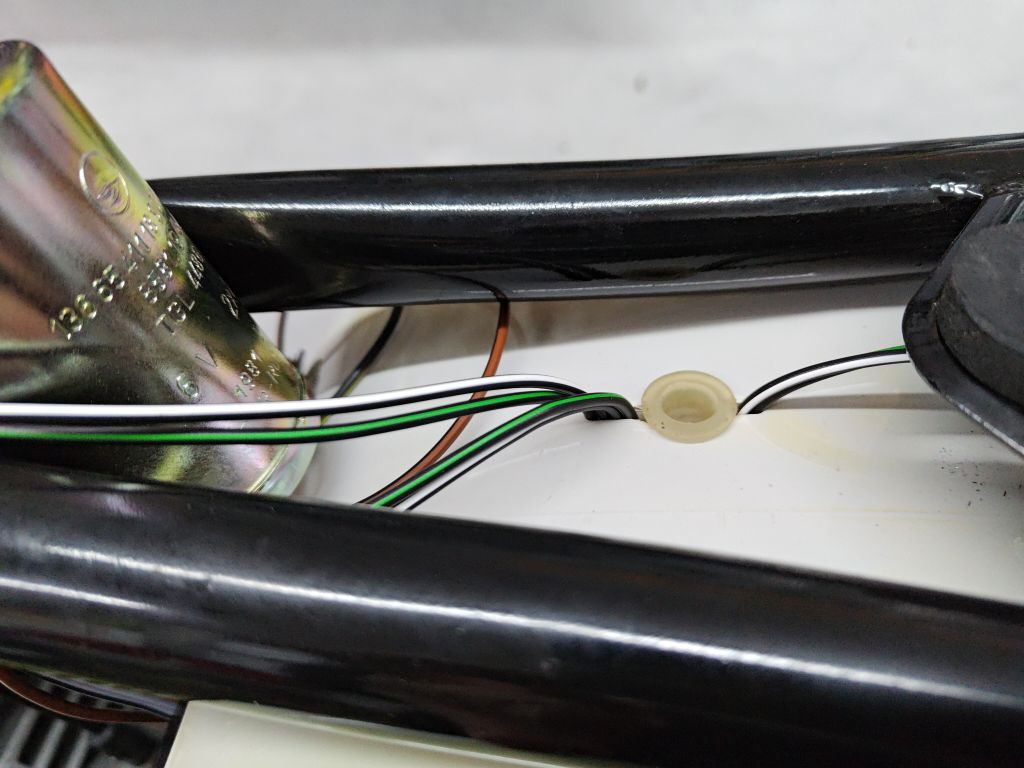

Nachdem ich alle Kabel ordentlich verlegt habe und die Bowdenzüge, habe ich alles "gesichtert" mit originalem weißem Lochband.
Morgen werde ich mich nochmal an die restliche Elektrik setzen und die noch ein bisschen einkürzen und schick verlegen im Herzkasten. smile.gif

Hallo Thomy,
Die Luftfilter sind super, wir fahren die auch, besser als die Filu Dinger die nicht durch lassen.

Das war auch mein Gedanke, das diese wohl besser sein werden, als die Filu Dinger oder die anderen Nachbauten. (ich hab den Lufi auf dem Bild nur falsch rum montiert, ist mir erst auf dem Bild aufgefallen laugh.gif die rote Filtermatte kommt nach außen und schwarz nach innen wink.gif )

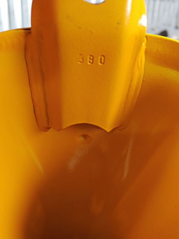

Noch ein wichtiges Detail fast vergessen, der Tank. Der ist denke ich auch passend. Das war zumindest der Tank, der seit Anfang an auf dem Mokick verbaut war (in der Zeit wo das Fahrzeug im Familienbesitz ist) hmm.gif
In diesem Fall gestempelt mit 3 80

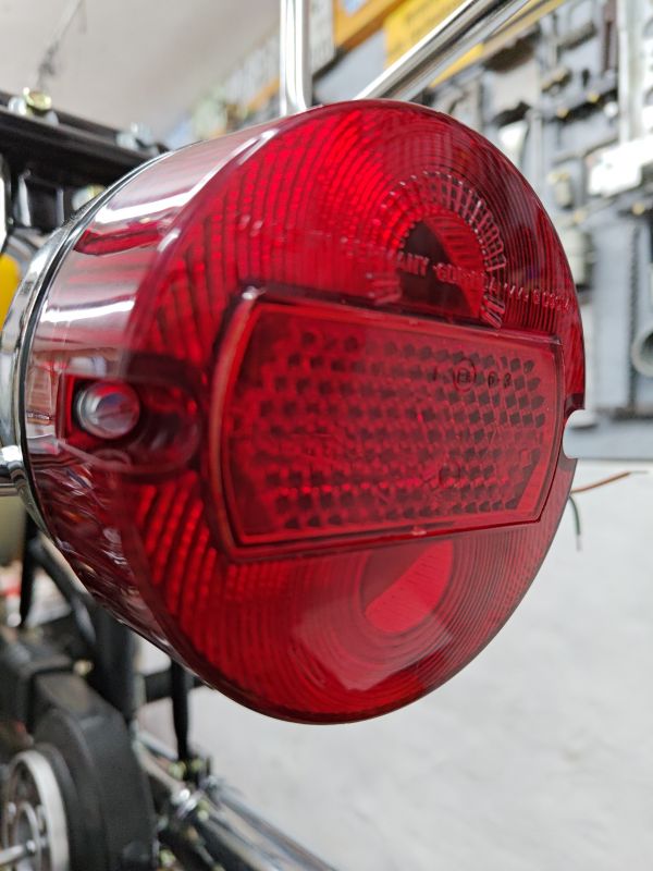

Neue Rücklichtkappe aus Lagerbestand ist auch verbaut.

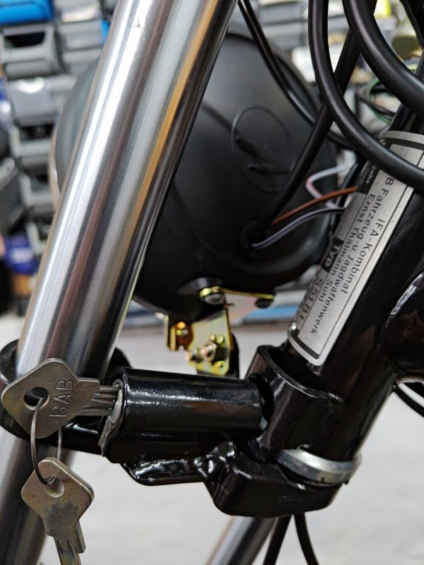

Lagerware Lenkschloss hat auch seinen Platz gefunden

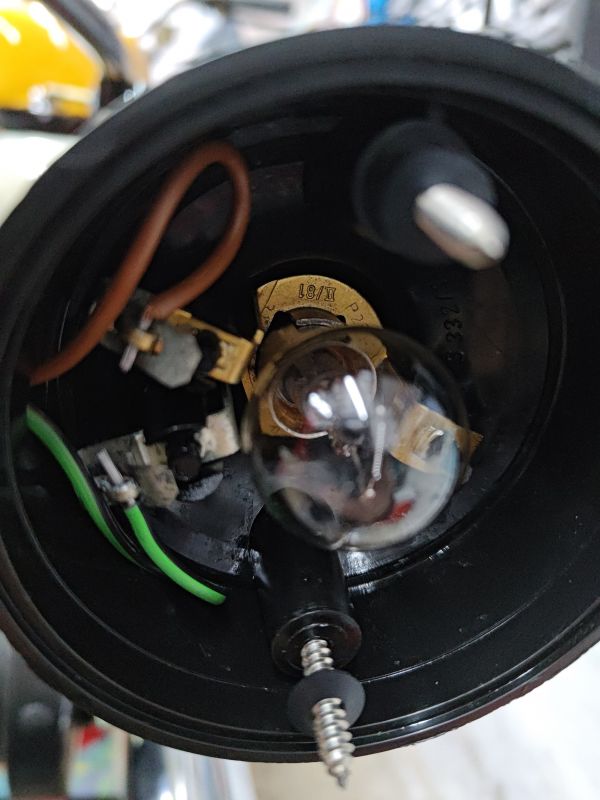

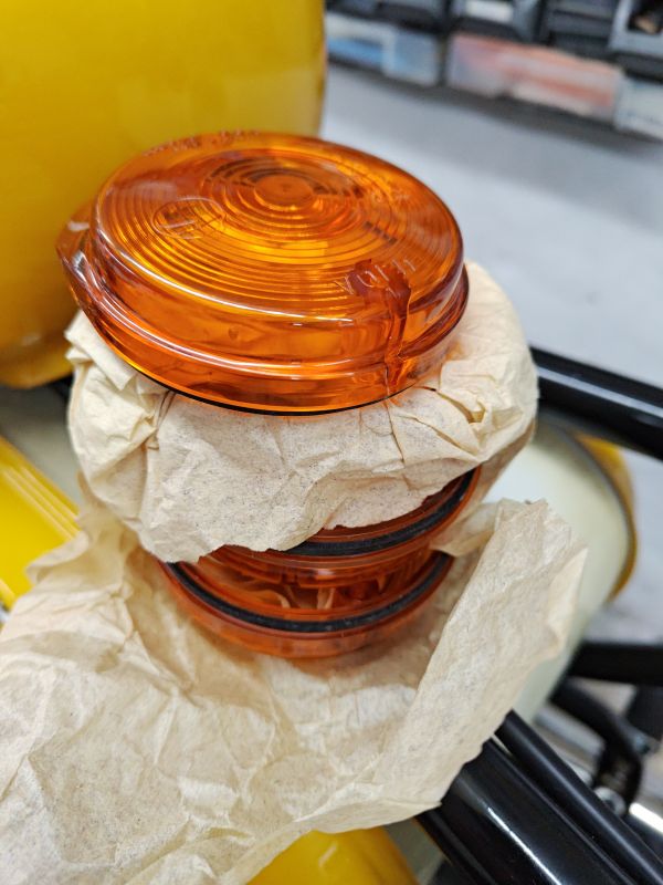

Die originalen Blinker habe ich sauber gemacht so gut es ging und erstmal mit Kunststoffpflege behandelt.
Leider haben die Blinkerschalen von außen doch schon einige Kratzer und Macken.
Vielleicht hat da jemand eine gute Idee oder Möglichkeit sowas wieder auf zu bereiten. _uhm.gif
Neue Blinkergehäuse kommen aber nicht Frage, da es die orinalen von dem Fahrzeug sind.

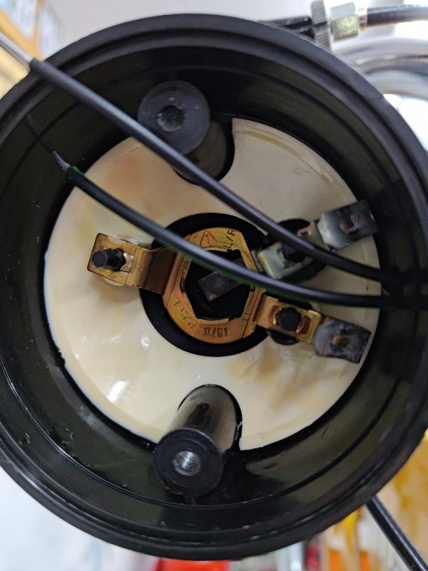

Hier 4x der Grund keine neuen Gehäuse zu verbauen.! Alle gestempelt mit II / 81 wink.gif
...angefangen mit Blinker h.l.
